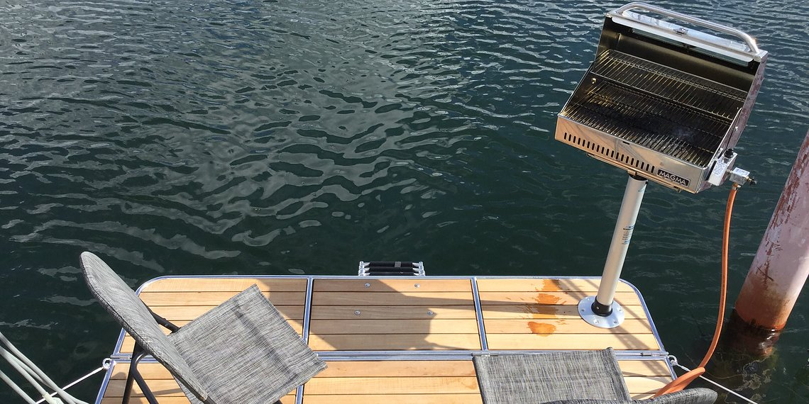

anuba 512 Postad 7 Januari , 2021 1 timme sedan skrev patrikflink: Har redan köpt ett lager. Genomgående bult som man försänker i plattan. Missa inte att förbereda för att montera en grill på hålet för dingehållaren. 1 Dela detta inlägg Länk till inlägg Dela på andra webbplatser
patrikflink 908 Postad 7 Januari , 2021 4 timmar sedan skrev anuba: Missa inte att förbereda för att montera en grill på hålet för dingehållaren. Har en annan som har ben, men kan säkert byggas om😁. Dela detta inlägg Länk till inlägg Dela på andra webbplatser

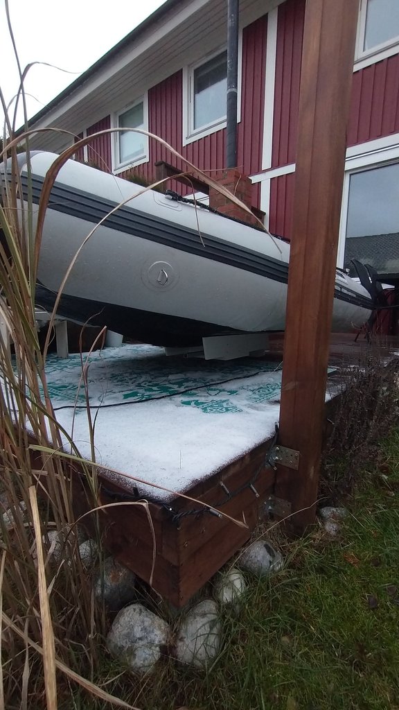

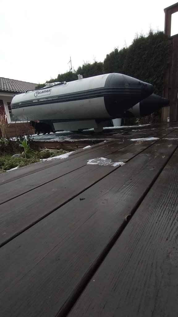

patrikflink 908 Postad 9 Januari , 2021 Då kom testet (utan motor dock)! Vill inte riktigt kapa den långa stången utan motor på båten. Vet inte riktigt vart själva båten hamnar. Men passar perfekt. Dela detta inlägg Länk till inlägg Dela på andra webbplatser
