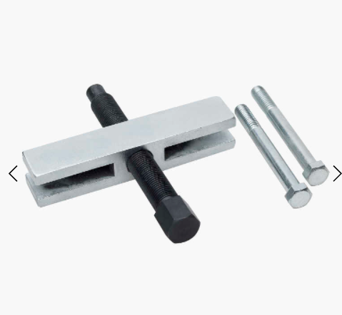

Hur svårt det är att plocka ur växelhuset går tyvärr inte att veta i förhand. Oftast sitter lagerhållaren duktigt fast i växelhuset efter alla år av oxidation. Är växelhuset i bra skick utan tecken på oxidation så kommer det förmodligen att gå bra. Du kommer behöva ett speciellt verktyg "avdragare" för att få ut lagerhållaren. Det finns lite universal avdragare som kanske går att använda, men du måste nog komplettera med lite gängstång (gissningsvis M8), muttrar och brickor så att den passar gängningen i lagerhållaren på din motor. Klistrar in bild på avdragare från Biltema som borde funka. Principen är att man tar spjärn mot propelleraxeln och drar ut lagerhållaren. När detta väl är gjort så brukar det gå lätt att få ut resterande delar.
Redigerad av Craycoat
Grymt Craycoat.
Var på biltema och köpte enligt dina direktiv och lyckades få ut propaxel med koppling och bakåtdrev. Tack!
