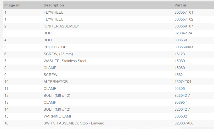

Craycoat 131 Postad 23 Oktober , 2020 7 timmar sedan skrev guestsson: Var det den här du hittade? http://elrincondepitagoras.es/PAGINAS DEFINITIVAS/documentos/MANUALES/Mercury Mariner 4, 5, 6 4 Stroke Sevice Manual.pdf Funkar den inte åtminstone för att mäta upp tändsystemet? Det mesta är ju integrerat så svårt att mäta antar jag. Jag skulle nog annars prova med en tändningsprovare typ denna: https://www.skruvat.se/Tandningstestare-P193673.aspx?gclid=Cj0KCQjw28T8BRDbARIsAEOMBcyb-nOjb1elq0bni1UMqEEX2nO6IvOJ1Jd80t23FAWZtbuHGQY0SQoaAsv4EALw_wcB Hej, och tack för svar. Ja det är den service manualen som jag utgått ifrån. Det är en manual från föregående modell. Mycket är likt, men när man kommer till kapitlet om elsystemet så har de ändrat mycket. Den äldre modellen av motor som är med i manualen hade en CDI box som styrde tändningen. Min motor har bara en tändspole (nr 2 igniter assembly) som både laddas och triggas när triggermagneten är i läge, fungerar med andra ord som en gräsklipparmotor. Ja jag får nog köpa mig en ställbar testare som du rekommenderade så att man kan se hur lång gnistlängden är. Dela detta inlägg Länk till inlägg Dela på andra webbplatser
