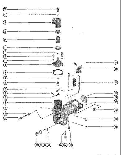

Om förgasarna ser ut så här då är det nr 27 på bilden

Visst kan det vara skit eller slitna delar, men det du skriver om när du trycker hårt på blåsan så flödar förgasana över är ganska normalt. nålventilen står inte emot hur högt tryck som helst. Dock så ska blåsan bli hård innan det inträffar. Är det den förgasaren på bilden jag la upp? Plockar du isär förgasarna måste du ändå göra justeringen jag beskrev ovan
