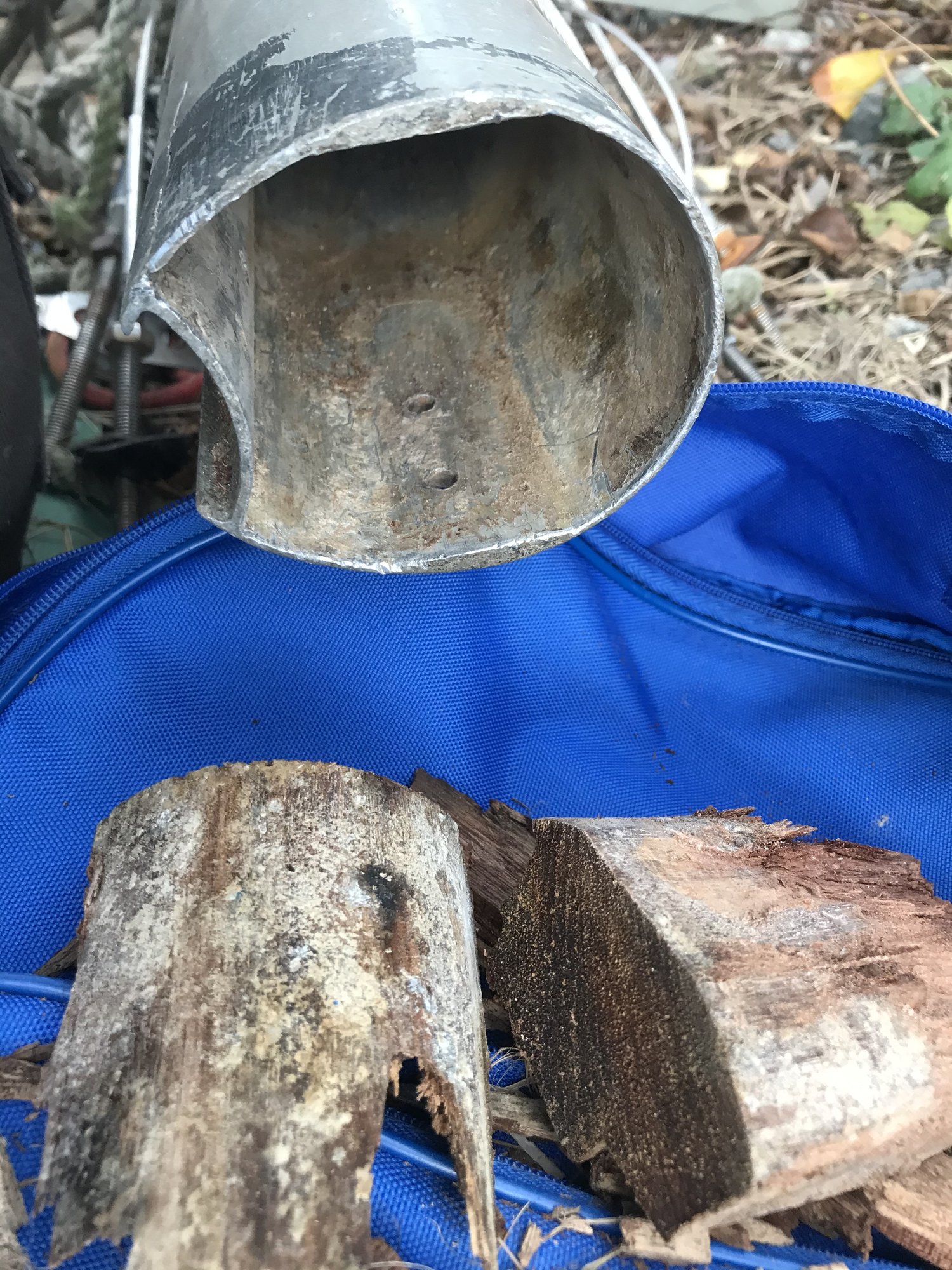

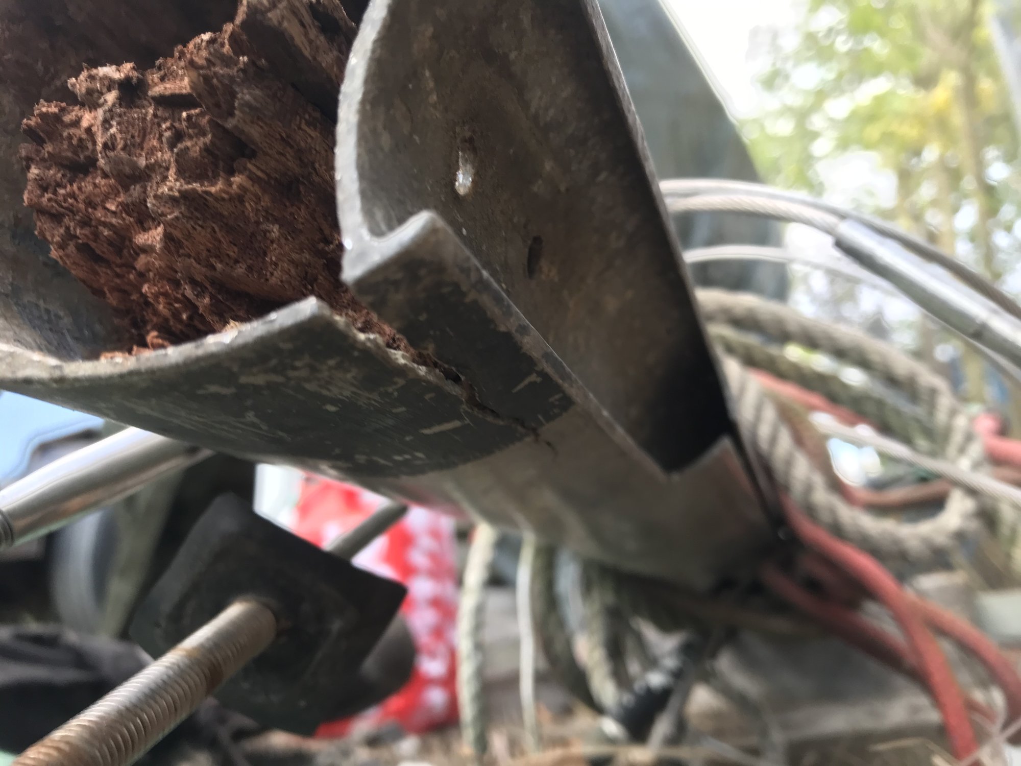

Hej Peter_K Jag har nu borrat upp två hål från botten av masten nu. Det släpper efter 25-27 cm, så det är en plugg... Nu svarva/fräsa en ny bottenplugg som skall sedan passa in i fästet...

Hej Peter_K, När jag får ut pluggen och skall ersätta den med en ny plugg av vilket material är lämpligast? Av borrspånen ser trät ut lite "svagt rödfärgat", inget ljust virke, kanske färgat och mörknat förändring av tidens tand. Vad tror du?
4 timmar sedan skrev Steffesmat:
Fått loss pluggen Peter_K, den satt hårt och gick fullständigt sönder. Tycker det ser ut som en teakplugg, kan det vara det?
Kan kanske vara Acasia då det är ett billigare rött träslag.
Jag gissar att pluggen var av mahogny eftersom ett träslag med stora fuktrörelser skulle kunna spräcka masten. Viktigt att välja ett träslag med små fuktrörelser även till nya pluggen, så furu och andra barrträ går bort.
Ek, kanske?
Eller mahogny då.
4 timmar sedan skrev Peter_K:
Ek, kanske?
Eller mahogny då.
Tack Peter_K fördom ovärderliga fina råd!
Pluggen delade sig i skikt när jag fick ut den, röd/brunt träslag som du ser på videon jag la upp under någon av dina kommenterare. Fick inte känsla av ek utan mer åt Teak eller Mahogny som du skrev ovan. Jag skall kolla med sågen här i Åkersberga om de kan fräsa till en bit som passar in på mastdäckets.
Tack även till Pseudonym
Du bör vara beredd på att det kan bli såpass dyrt med nya pluggar att det kan vara läge att försöka hitta en rigg från en skrotad båt av liknande storlek där man har ändbeslag av aluminium istället.
Jag tycker också du skall fundera kring behovet och lämpligheten kring att ha en träplugg i botten. Masten är ju inte helt tät, och bevisligen ruttnar den bort.
Hej! Tack 🙏. Får kolla vad ek eller mahogny kostar. Såg också en spricka i aluminiumet som måste svetsas... får kolla på Vad slutsummeringen blir och ställa det mot rigg på skroten.
