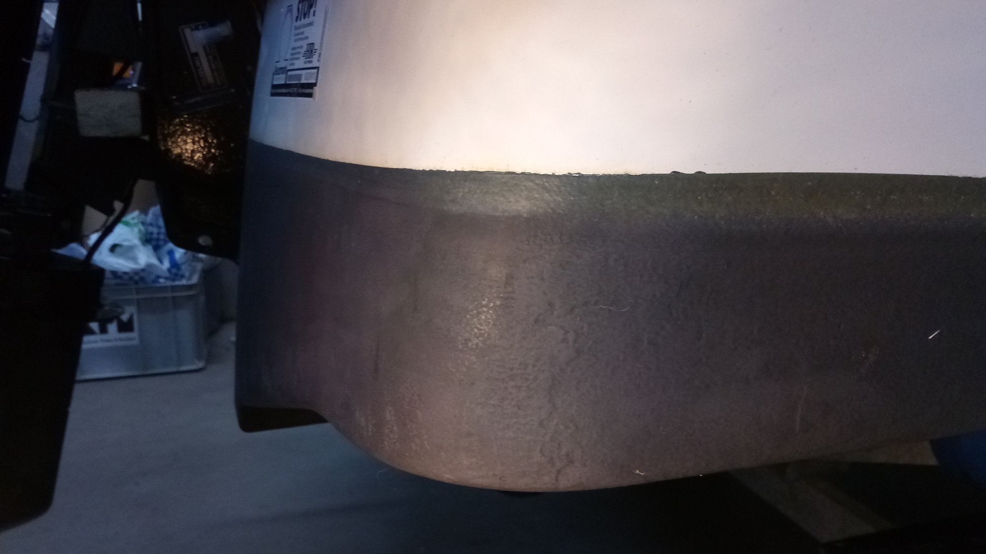

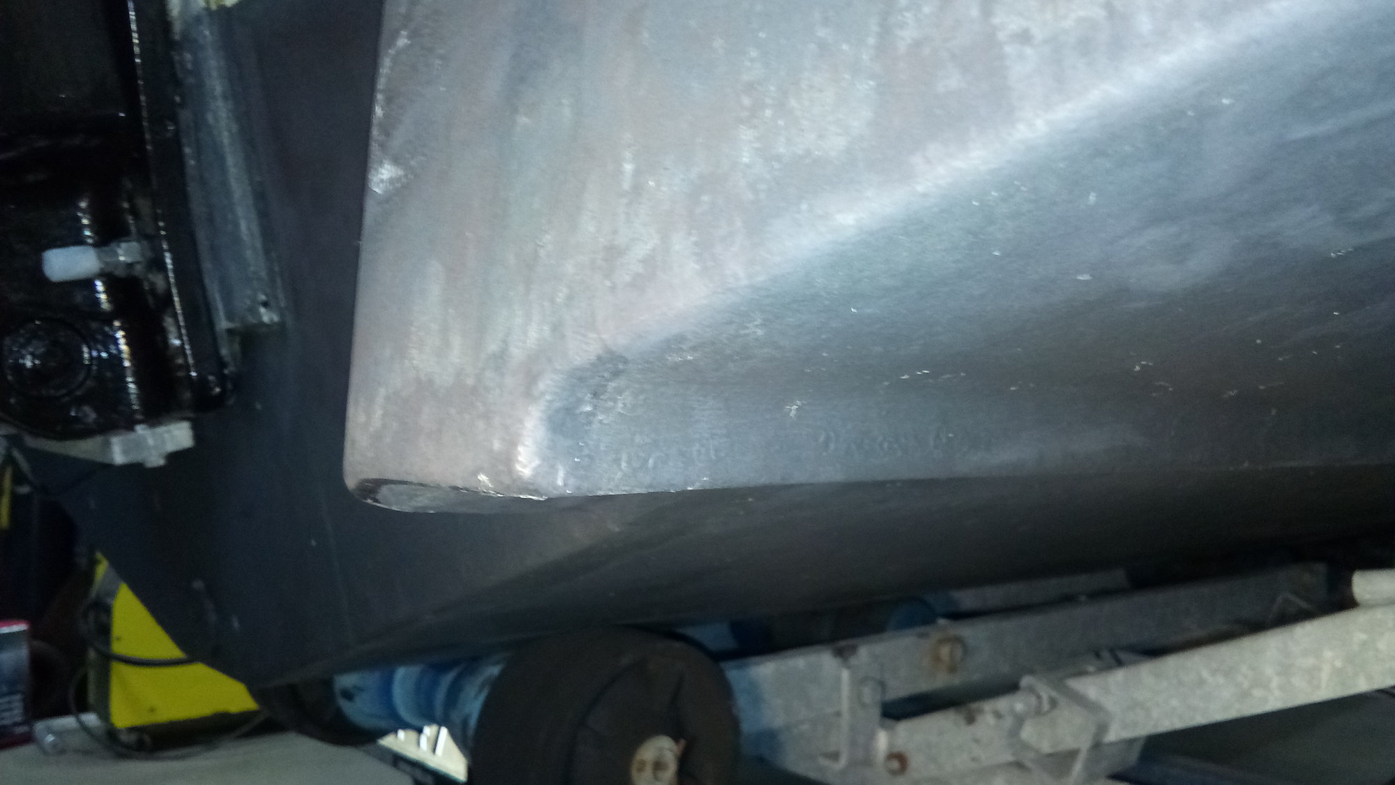

jagu56 1 Postad 13 September , 2020 Köpte en båt som gått i saltvatten och har flera lager med en svart matt tjock färg på botten,hur ska jag få bort den? kan tilläggas att det är en plastbåt så jag är rädd om gelcoaten. Bifogar bilder på botten. Dela detta inlägg Länk till inlägg Dela på andra webbplatser
Mackey 4 575 Postad 13 September , 2020 Vad menar du med att vara rädd om gelcoaten? Ska du bevara den helt intakt är nog färgborttagning och försiktig skrapning enda möjligheten. LeFant Paint Remover är inte lösningsmedelsbaserad så den kan man lägga på och sedan plasta in med matfolie i 24 timmar. Detta mjukar upp många lager. Sedan dags att skrapa. En Gelplane som ansluts till dammsugare är ett bra alternativ. Dela detta inlägg Länk till inlägg Dela på andra webbplatser
BoatBruce 15 Postad 13 September , 2020 De flesta båtar som bottenmålats på senare tid har epoxybehandlats, vilket innebär att gelcoaten har slipats ner och det har lagts 2-4lager epoxy innan bottenfärgen målats. Alla mina båtar sedan 2005 har haft epoxy innan bottenfärg. Har svårt att se att du kan få fram gelcoaten i det skick du förväntar dig. //BB Dela detta inlägg Länk till inlägg Dela på andra webbplatser

Freez 129 Postad 14 September , 2020 Av vilken anledning ska du ta bort färgen? Ser bra ut på bilderna. Dela detta inlägg Länk till inlägg Dela på andra webbplatser
jagu56 1 Postad 14 September , 2020 Jag tror att båten skulle gå lättare o snabbare utan denna färgen eller om man kunde lägga på en högblank färg om gelcoaten är nerslipad som någon kanske trodde, Dela detta inlägg Länk till inlägg Dela på andra webbplatser
Freez 129 Postad 14 September , 2020 50 minuter sedan skrev jagu56: Jag tror att båten skulle gå lättare o snabbare utan denna färgen eller om man kunde lägga på en högblank färg om gelcoaten är nerslipad som någon kanske trodde, Baserat på bilderna tycker jag det ser ganska jämnt och fint ut. Mitt bästa tips är att du målar ett lager bottenfärg till våren som håller påväxten borta. Beväxtning på botten drar ner farten rejält. Vill du vara extra noga måla ett lager grundfärg/spärrskikt innan bottenfärgen tex https://www.international-yachtpaint.com/sv/se/batfarg/grundfarger/primocon. Dela detta inlägg Länk till inlägg Dela på andra webbplatser
gusvo085 115 Postad 14 September , 2020 Det där skulle jag ta bort! det är ju inte jämt för fem öre. en segelbåt ska vara slipat med minst 400-papper, en motorbåt klarar sig bra med rollad vc17 om det är skrapat rent innan. Men vi har alla olika krav Dela detta inlägg Länk till inlägg Dela på andra webbplatser

Freez 129 Postad 15 September , 2020 Eller så lägger du ett spärrskikt så slipper du slipa bort färgen, https://www.international-yachtpaint.com/sv/se/batfarg/bottenfarg/antifouling-sealer. Att ta bort gammal färg på fel sätt kan vara en större hälso och miljörisk än att låta den sitta kvar. Kräver rätt typ av skyddsutrustning och en arbetsmiljö som garanterar att slipdam osv kan samlas in och lämnas till återvinning. Dela detta inlägg Länk till inlägg Dela på andra webbplatser
jagu56 1 Postad 15 September , 2020 Tja,åxå ett alternativ förstås, jag försöker nog att få bort den gamla ändå, 1 Dela detta inlägg Länk till inlägg Dela på andra webbplatser
Jorgen01 483 Postad 16 September , 2020 Varför ta bort epoxin som har en tätande funktion? Den fungerar även som slitageskydd. Den kan kanske kan vara påmålad för att gelcoaten hade repor eller andra skador. Dela detta inlägg Länk till inlägg Dela på andra webbplatser

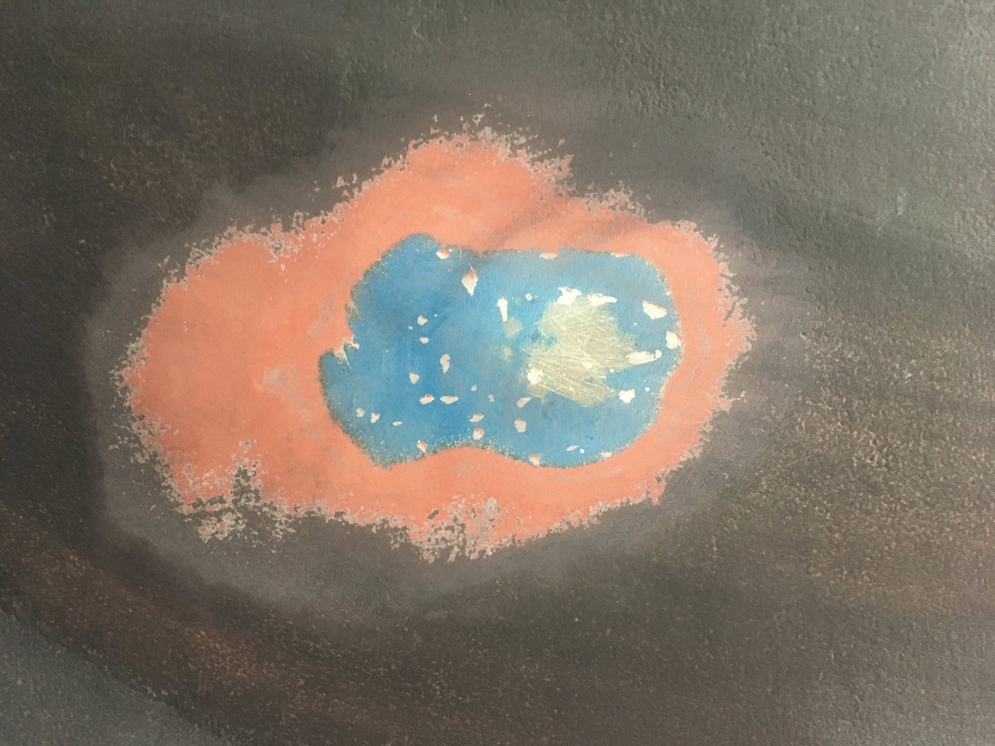

BSven 469 Postad 13 Oktober , 2020 Kanske inte helt rätt tråd men istället för att starta en ny. Min båt hade enligt förre ägaren krackeleringar i gelcoaten så han lät en firma blästra och epoxibehandla botten samt måla med bottenfärg. Jag vill ta bort den svarta bottenfärgen och måla på Coppercoat. Vilken förbehandling behövs? Jag antar att det blå är den gamla gelcoaten så är det röda epoxibehandlingen? Dela detta inlägg Länk till inlägg Dela på andra webbplatser
