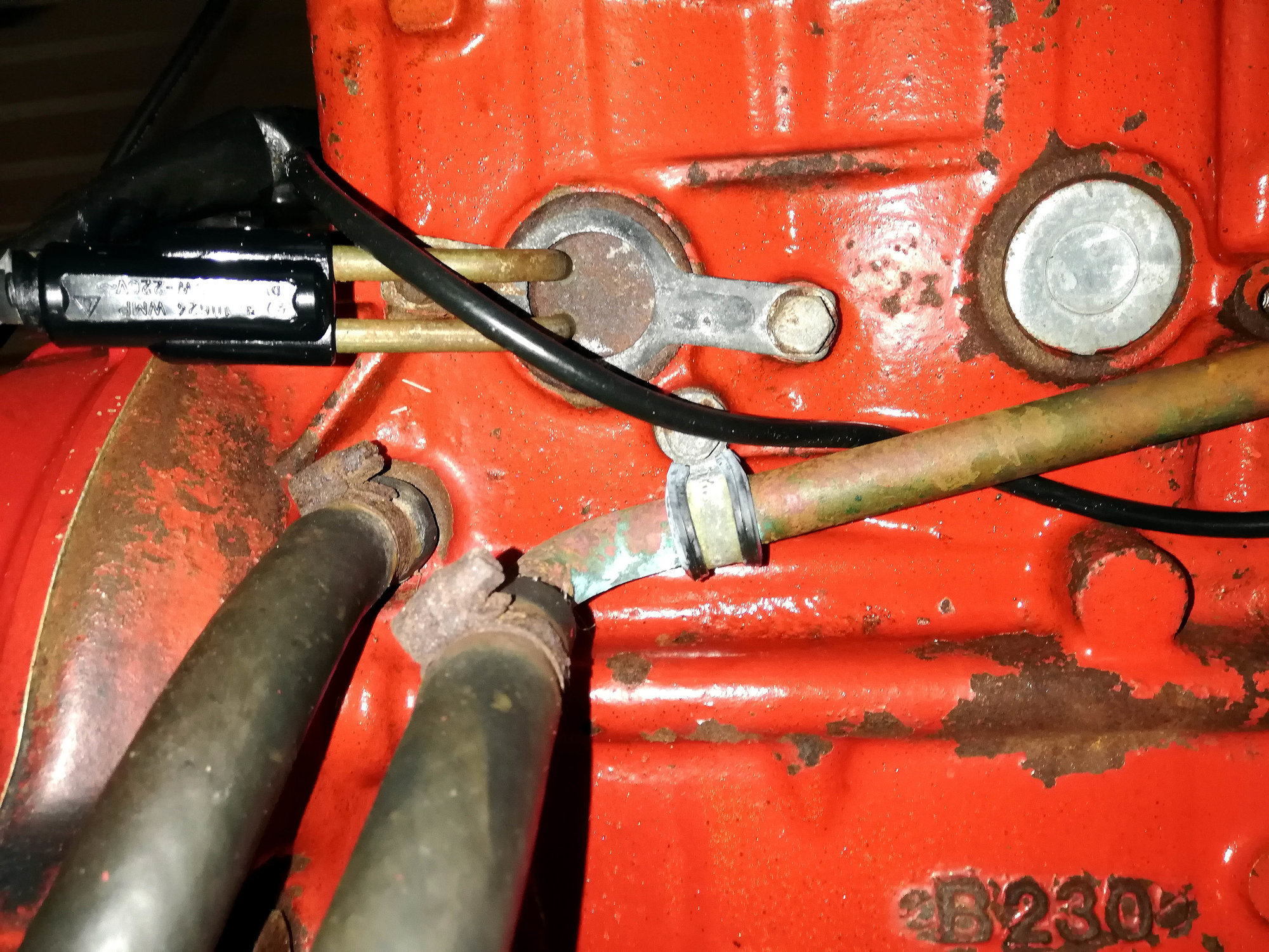

Är det möjligen så att kranen skulle ha suttit där jag har utgång för varmvattenuttag på min motor?
Det är möjligt, för så är det kopplat på min Nanni-motor. Servicemanualen visar på en kran men i själva verket är slingan till varmvattenberedaren kopplad där.

Bilden visa inte hur det ser ut idag eftersom jag bytte slangklämmorna till rostfria och tog en ny slang samt två stycken rör 90 gradsvinklar för att få en snygg och hållbar lösning.
Problemet är dock att idag när motorn är monterad så är det så tajt med utrymme och dessutom krängde jag på slangen med stort besvär på 90 gradsvinklarna att jag nog knappast kan tappa av så lätt där. Det får nog bli en annan lösning på att byta kylvätska.
