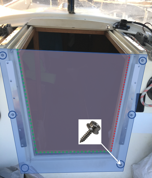

Efter förra helgens seglats med vår S30 i ösregn regnade det ibland in i den öppna nedgångsluckan som är skyddad av sprayhooden. Att segla med träluckorna hindrar en hel del om man snabbt behöver ta sig in eller ut ur ruffen. Att förlänga sprayhooden längre akterut vill jag undvika.
Tanken är att sy en nedgångslucka av kappelväv för att slippa regn in i ruffen och att den fästs på de befintliga fästena för tryckknappar på bägge sidor om nedgången.
Har funderat på en dragkedja längs den grönstreckade linjen i bilden så att öppningen rullas upp mot höger sida längs den rödstreckade linjen. Men helst skulle jag vilja öppna skyddet av kappelväv snabbt utan att behöva dra i en dragkedja.
Kanske skippa dragkedjan och bara använda de tre tryckknappar på vänster sida i bilden för öppning/stängning?
Eller vilka andra lösningar kan finnas på snabb öppning/stängning av kappelväven?
Eller finns det andra lösningar på problemet med regn in i ruffen samt att man enkelt och snabbt kan öppna/stänga?
Kan tex samma funktion som myggnät till ingångsluckan med tyngder längs sidorna fungera på en kappelväv och att den hänger kvar när det lutar?

@HybroVikbara dörrar ser tjusigt ut men som sagt en hel del jobb att få till.  Tanken är att få till en enkel väderskyddad ingång till ruffen som snabbt kan öppnas/stängas, främst när det regnar.
@Gaidin Låter som en bra lösning men kardborreband tappar väl spänsten med tiden? Tacksam för en skiss eller bild hur du har löst problemet.

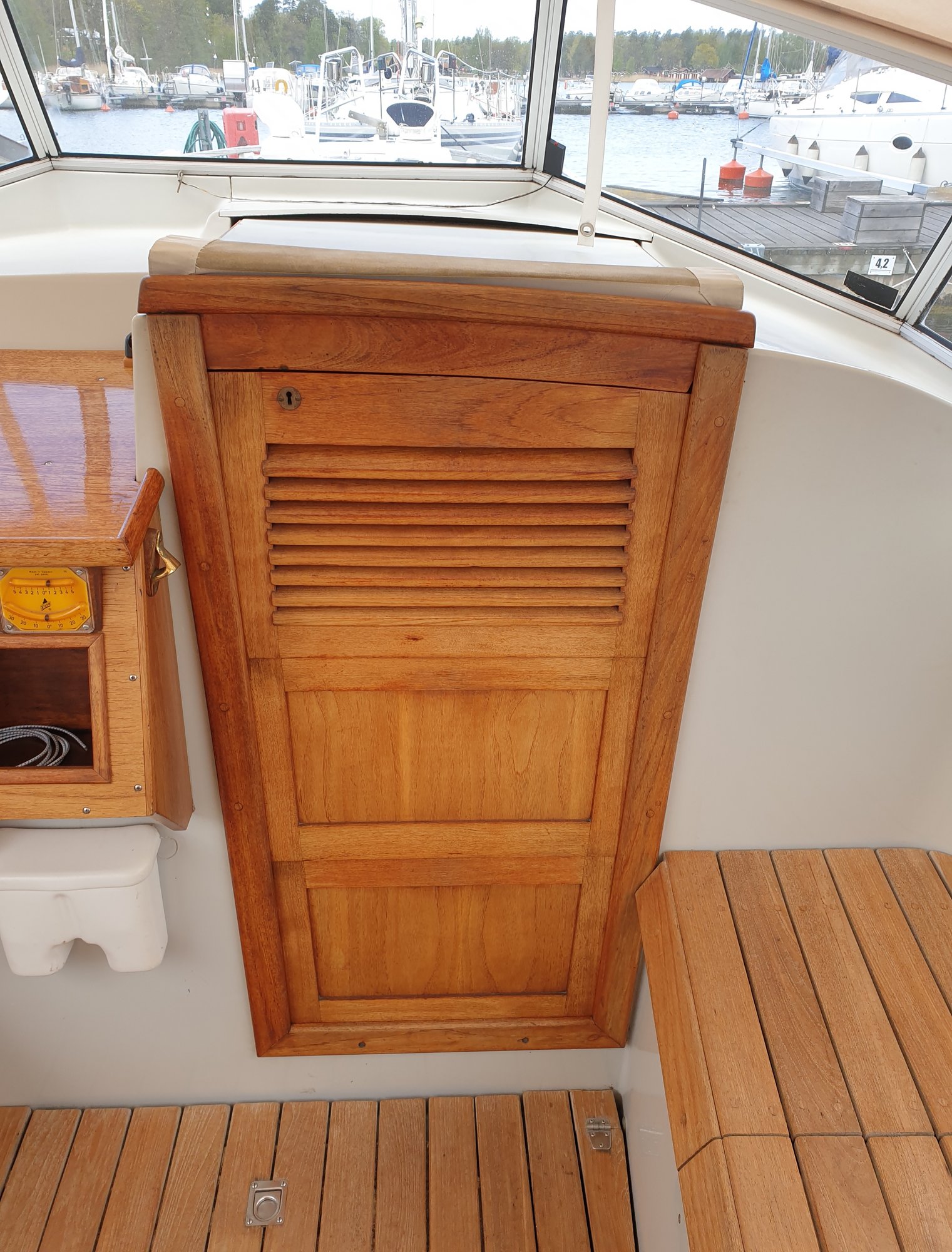

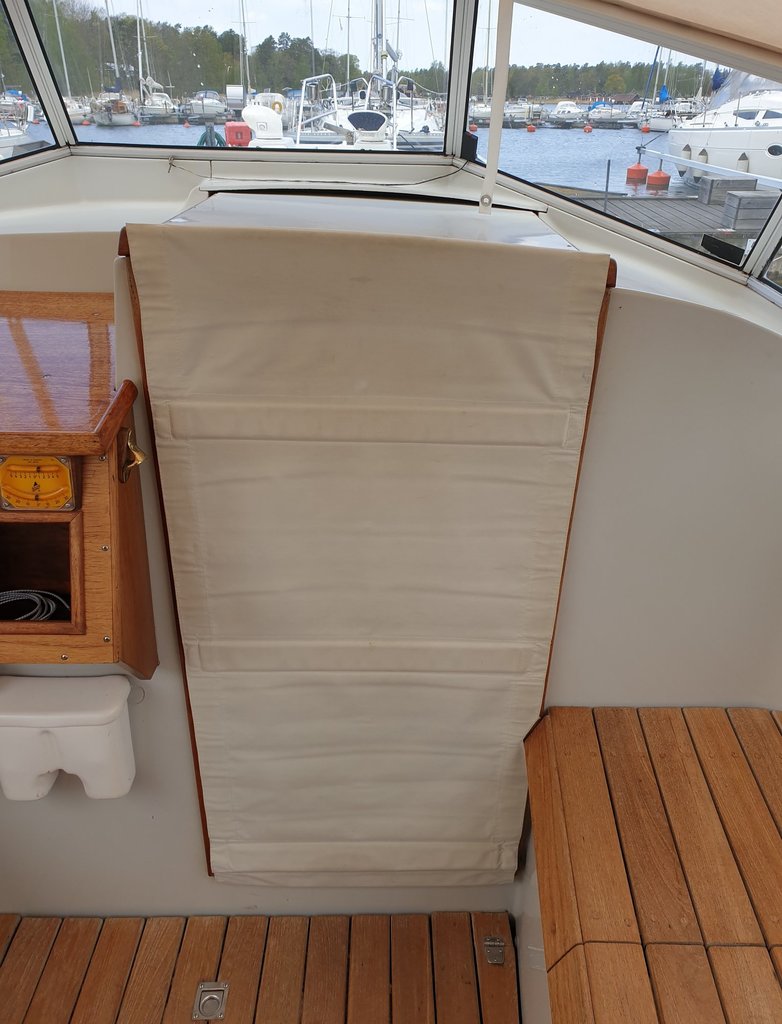

2006 beställde jag sprayhood, tält, vindskydd och lucka i kapellduk.
Fick aldrig tummen ur att sätta dit tryckknappar på teaken runt nedgångsluckan och nu fann jag kapelluckan i garaget.
Båten är såld sedan några år.
Den vita tampen är till för att hålla ihoprullad ”lucka” snyggt på plats på babord sida.

Jag har en som sitter permanent på plats med tryckknappar i toppen och sedan rullas den enkelt upp och läggs ovanpå. Den har isydda 'lattor' som gör att den ligger stabilt och fint med viss tyngd när den är nerrullad, och det gör den även lätt att rulla upp.
