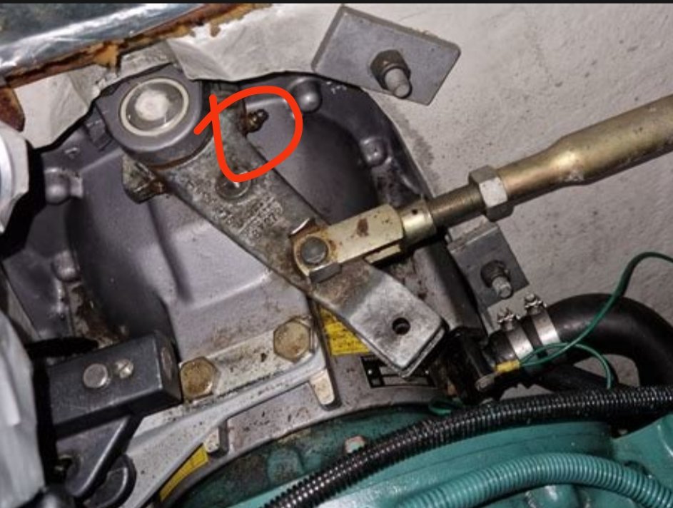

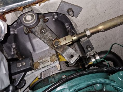

Här är en bild som jag fick träff på när jag sökte på "penta drev styrarm", är det rätt del? Jag ser nämligen ingen ting av detta i min båt då det är under durken och väldigt långt ner. Så jag måste känna mig fram men fattar inte riktigt vad jag letar efter.

Jag skulle tro att Biltemas marinfett funkar bra.
Man ser smörjnippeln på bilden, jag har ingen möjlighet (tror jag) att rita pilar eller ringar, men den sitter litet till höger på styrarmens bas, rakt ovanför styrkabelns gaffel. Nej, det ser annorlunda ut på min båt också, men nippeln sitter på samma ställe.
I andra diskussioner på forumet om detta har det framkommit att det kan se annorlunda ut på en del båtar, drev, installationer.
Här.
Om det aldrig är smort tidigare är det stor risk att fettkanalen i styraxeln är igensatt av stelnat fett. Då kan det bli så att fettet bara går till ena bussningen och den andra blir utan. Om det är väldigt trångt bruka jag montera en slang till fettspruta, som finns i olika längder. De har rätt gänga och passar i styrarmen. I andra änden sätter man en rörstump med invändig gänga som man skruvar smörjnippeln i. Man fäster änden någonstans där det är lätt att komma åt att smörja.
