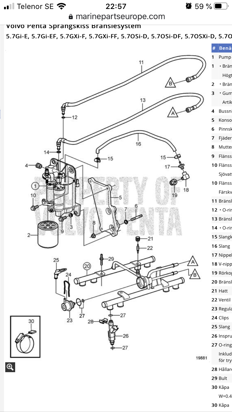

Flottören och nålventilen som sitter under nr15 skulle kunna få motorn att gå liknande om den fastnat väldigt öppet. Du skulle dock se massa bensin i vattnet runt drevet. Det gäller även bränsle tryckregulatorn. Båda dom komponenterna läcker bensin in i insuget. Regulatorn har dock ett filter som kan bli täppt,(lätt att kolla).
Min gissning hamnar ändå på det första jag skrev med färg i pumpenheten 👍
