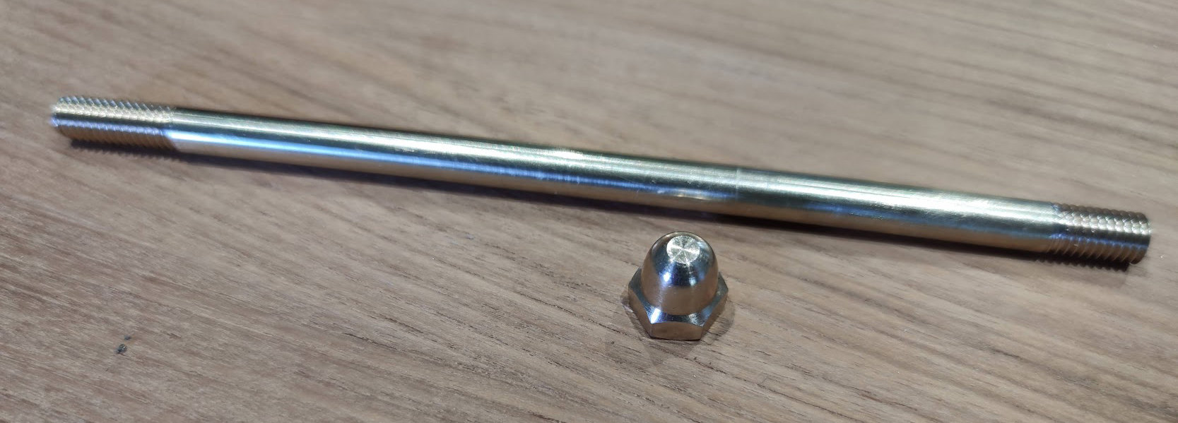

Skruven till oljekylaren har gått av.
Har sökt med ljus och lykta efter en ny, utan att att lyckas hitta någon.
Skulle det vara möjligt att använda en gängstång istället?
Eller måste det vara "tight" runt skruven där den går igenom oljekylaren (de bild nedan)?
Personligen hade jag kapat den långa delen, just där gängorna börjar och skarvat i del av en annan skruv.
Fixar alla som kan hantera en svets.
Redigerad av Hybro
2020-08-02 vid 17:12 skrev Hybro:
Går det att svetsa i mässing med god hållfasthet?
Det behöver inte vara tätt mellan skruv och insats. Det går bra att använda en rostfri gängstång och en flänsmutter, om man kan hitta en med rätt gänga. Vet inte vad det är för gänga, men förmodligen
5/16 UNF.  Man kan montera en M8 gänginsats i gaveln, så det blir lättare att hitta gängstång. Innanför muttern ska det sitta en O-ring som tätning.
3 timmar sedan skrev Rollen:
Jag har beställt en Ø8 mm rundstav i mässing och tänkte gänga den i båda ändar och löda fast en mutter som skruvskalle, skulle inte detta lyckas ska jag nog försöka med en gänginsats som du skriver.
Jag tänkte dock att gängan är 5/16 UNC, men du skrev UNF vilket gjorde mig osäker.
Jag använde en gängtolk för tum från biltema. Den tolk som passade perfekt, stod det 18 på. Antar det betyder antal gängor per tum.
Kollade i en tabell efter gängor med 18 gängor per tum:
  • 5/16" UNC - 18 ggr/tum (1,41 mm) - nominell y.d. 7,94 mm - borr 6,6 mm
  • 9/16" UNF - 18 ggr/tum (1,41 mm) - nominell y.d. 14,29 mm - borr 12,9 mm.
  • 5/8"  UNF - 18 ggr/tum (1,41 mm) - nominell y.d. 15,88 mm - borr 14,5 mm.
Eftersom skruven har en diameter på ca 8 mm verkar 5/16" UNC mest rimligt.
5/16" UNF har samma diameter som 5/16" UNC, men har istället 24 gängor per tum?
  • 5/16" UNF - 24 ggr/tum (1,06 mm) - nominell y.d. 7,94 mm - borr 6,9 mm.
Undrar om jag använt gängtolken rätt.
Gängan är 5/16" UNC.
Skaffade en 8 mm Ø rundstång i mässing samt en M8 kupolmutter i mässing, gängade M8 i ena änden och 5/16" UNC i den andra.
Rengjorde alla delar, lackade och bytte ut alla O-ringar.
Borde hålla!
