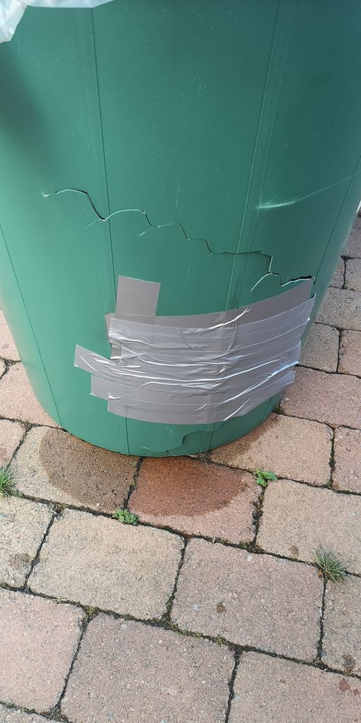

Började om, nu med öppen skruv och moment of thruth närmade sig. I med växel och sedan fick jag stänga av då allt vatten i tunnan flög ut och att tunnan gick sönder
Kanske man skall stå i vattnet (vilket klockan ringde om efter att ha lagt in hårddisken med Gelis DIY om lågfartsnålar).
Rockie mistake 2. Man bör vara i vatten vid bryggan när man skall ställa in målarna :)
Nåväl. Motorn betedde sig helt annorlunda efter bytet. Nu dog den inte tvärt så fort växel lades i (bara tunnan :)) utan jag kunde känna att hade den flytit på vattnet hade den åkt iväg utan att dö.
