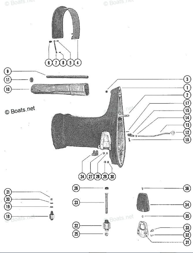

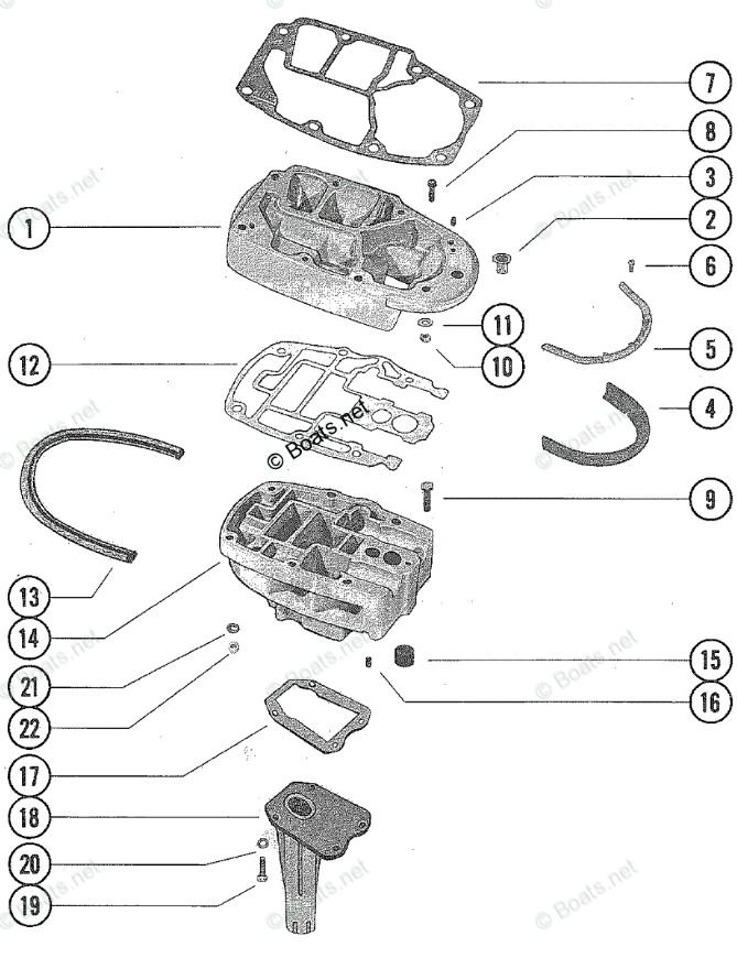

Vilken del på bilderna är "plåten" som du talar om. Är det nr 10 på bild 3?
Bild nr 1
Bild nr 2
Bild nr 3
Om det nu är plåten - är det ett hästjobb att fixa?
Lågfartsnålen - är det nr 7 på bilden nedan?
/T
Redigerad av 50sman
Det ska komma vatten och avgaser bak på riggen när motorn går på tomgång, och även nät man gasar utan växel i.
Nej det är inte plåten jag pratar om, det är nr 20 på bild 1.
Rätt det är nr 7 som är lågfartjust.

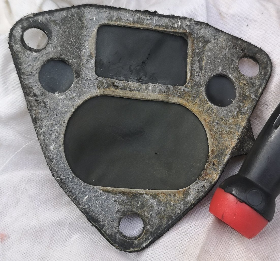

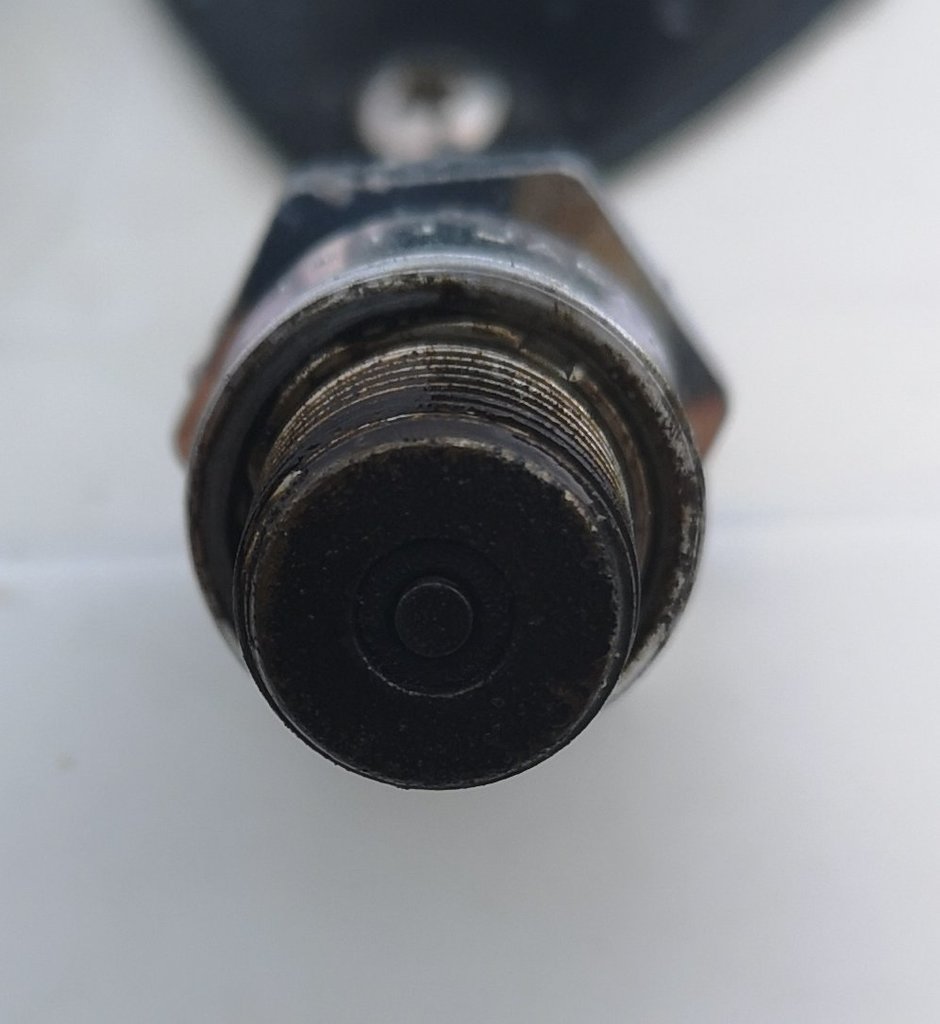

5) Tog bort bensinpumpen och membranet ser väl inte 100 ut tycker jag. Det är hårt och oelastiskt. Innan jag skruvade bort det kunde jag se att skruvarna verkar inte har varit lossade på den här sidan istiden.
"Insidan"
"Utsidan":
Där slutade mina försök för nu för jag tror inte det är ngn ide att sätta tillbaka det gamla membranet så jag får vänta på det nya.
Så här såg det ut på insidan av pumpen - massa med avlagringar och om inte förgasarna är rengjorda så lär de behöva det men jag avvaktar membranet och packningar.

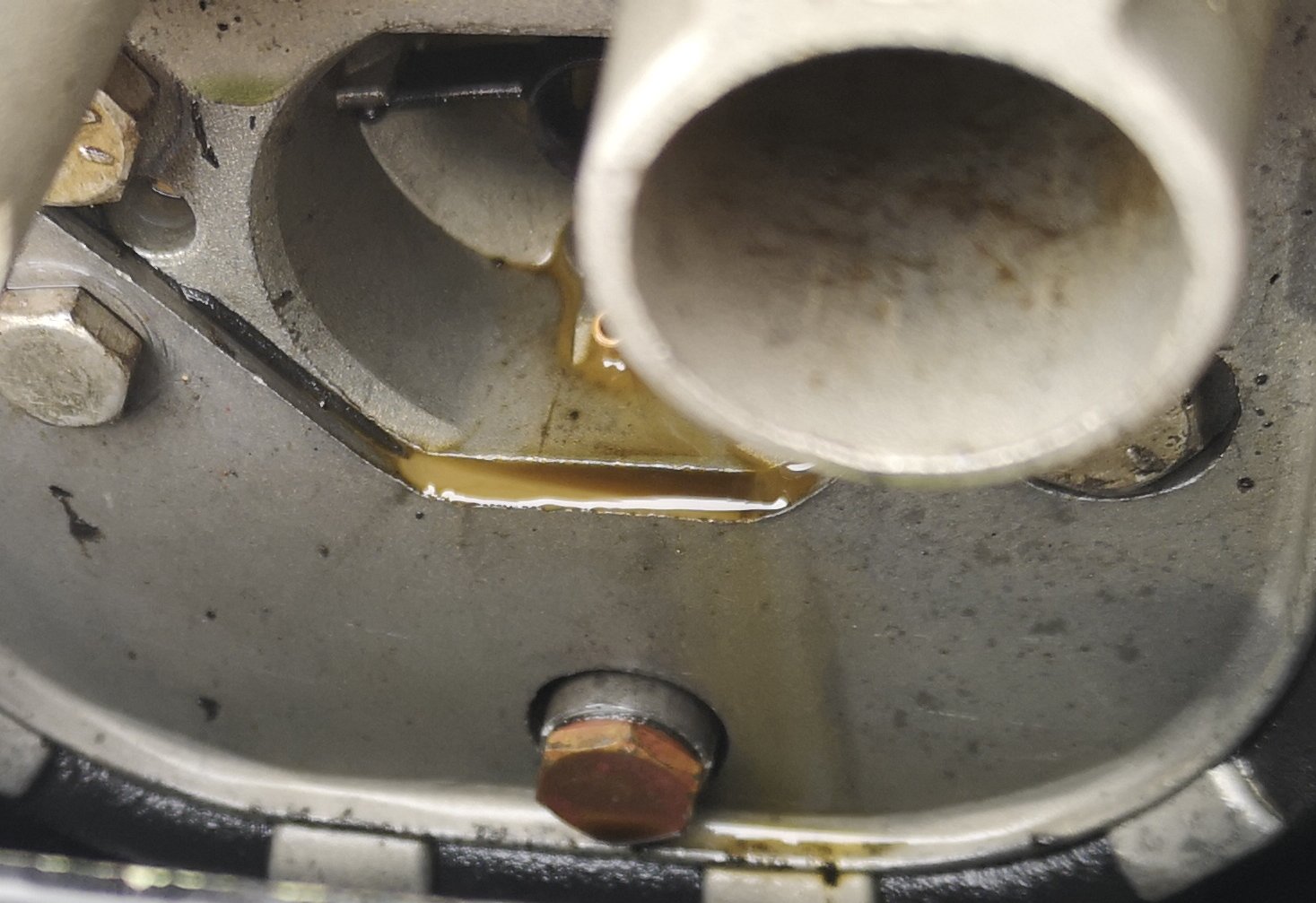

Från den nedre förgasaren så rinner/har det runnit ut typ "olja" (det känns så och luktar bensin). Tittar jag ned i "pottan" nedanför/under så ligger det en hel del där.
Ngn som vet vad det beror på?

Membranet ser skit ut, sätt inte tillbaka det. Men inte säkert att det är felet.
Verkar som det flödar över lite. Allternativt att en reedventil inte är helt ok

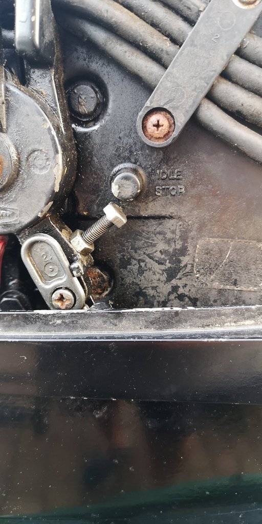

Jag blir inte riktigt klok.
Så här ser det ut nu:
Dvs det finns ingen justermån då skruven går i luften.
Om jag skruvar in gaswiren så den tar emot stoppet så har jag ingen handgas.
Det känns som om gaswiren är för "lång" men det borde man väl kunna justera genom att minska spelet men om jag gör det så ökar bara längden till stoppet och skruven är då alldeles för kort och gör ingen skillnad.
Som jag nämnde tidigare så om jag drar handgasen i botten så rör sig inte gasspjället då den del som skall träffa gasspjället inte "når" fram.
Samma om jag drar full gas med växelreglaget.
Däremot om jag justerar längden på wiren genom att snurra på anslutningen dvs gör den "kortare" så kommer den del som skall träffa gasspjället "fram" och kan dra gasspäll i botten och handgasen fungerar men då blir det det glappet som syns på bilden plus att själva Mercontrol reglaget börjar att strula genom att när jag fäller fram spaken till kl 0900 så fastnar den där och handgasen åker upp lite.Trycker jag ned handgasen så kan jag trycka ned gasreglaget lite till och spjällen är fullt öppna.

Men går inte skruven att gänga ut så den påverkar reglage armen?

När man rör växelspaken så styrs växelpositionen av en stoppskruv. Därefter handlar det bara om gasreglagets rörelse.
Så det jag skall göra är att justera längden på växelwiren och sedan gaswiren med tomgångsskruven i botten tills jag nästan når spjällaxeln. Då har jag rätt position och då kan jag justera tomgång med justerskruven.

Se bara till att växelarmen på motorn står i mitten vid neutral. Dvs lika rörelse från neutral till fram o back

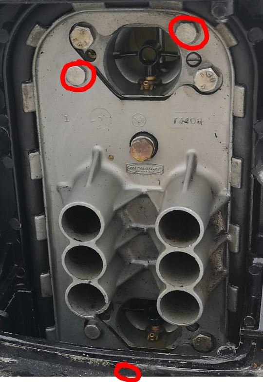

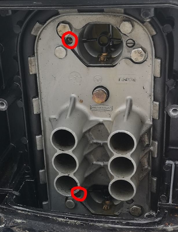

Jag börjar med att ta bort "plåten". Verkar vara 3 st "bultar (inringade i rött). Jag vet inte vad den har för funktion men den borde man kunna ta bort utan att sabba synken mellan förgasarna.
Finns det inga luftfilter på de här motorerna?
Delar 4 cylindrar på 2 förgasare?
/T
Redigerad av 50sman
Det är en insugdämpre så den påverkar inte synken. Borde sitta en Ytterdel också, men den kanske är integrerad i motorkåpan.
Luftfilter finns inte. Inte dammigt på sjön
Ja 1 förgasare till 2 cylindrar

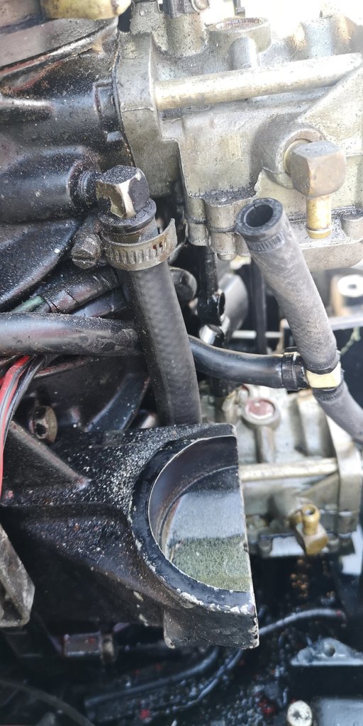

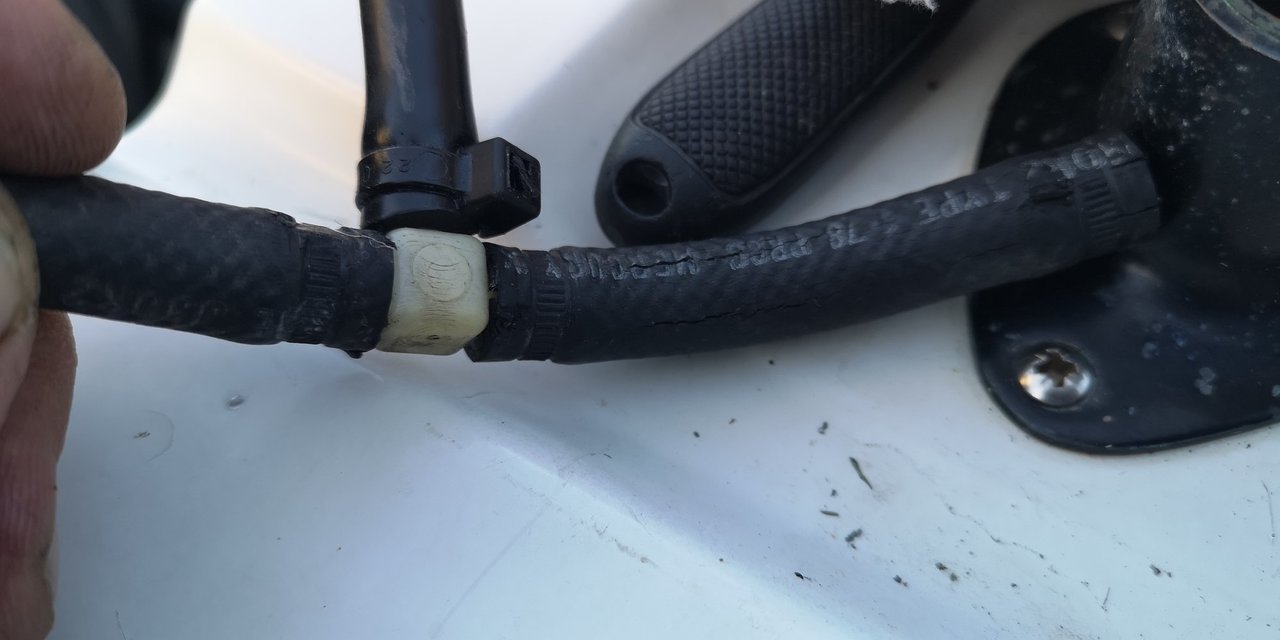

Fråga - vad är det här för slang? Är det ngn form av ventilation?

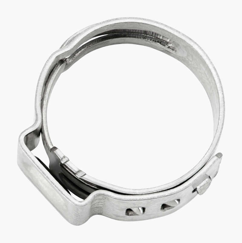

En annan sak. Alla slangar är fastsatta med buntband - jag är inte förtjust i det när det gäller bensinslangar. Jag föredrar enörade klämmor typ:
Vad föredrar Ni?
/T
Grova buntband ok om slangen passar bra och även klämmor med metallsvep som spänns med maskinskruv men den vanliga typen av slangklämma med "gänga/kugg" på bandet ska inte användas. Syns en sådan i bild.

Den sitter där sedan tidigare "ägare" - inte jag som är boven - den kommer att bytas  :)
Menar du sådana här:
Ngn input gällande slangens syfte? Är det ngn form av "vevhusventilation"?
