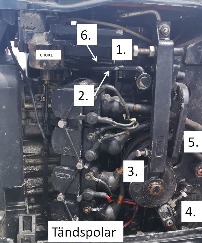

Jag har bifogat lite bilder där jag har lagt in text och siffror och mina egen kommentarer som Choke och tändspolar.
Men vad är:
1.? Reglerskruv som reglerar vad?
2.? Den verkar var den som öppnar spjället?
3.?  Reglerskruv som reglerar vad?
4.?  Reglerskruv som reglerar vad?
5.? En arm som också rör sig med en reglerskruv som sitter bakom den stora axeln.
Har någon eller några av dem med att göra med handgas resp växelreglaget. Jag antar det då det rör sig när drar reglagen fram och tillbaka.
Ser inget bensinfilter? Förslag på var det skulle sitta i sådana fall? Tror många skulle säga - rengör förgasarna men iom att den går "normalt" med backen så ?
Tacksam för hjälp hur jag skall justera (om det är det som är fel)  :).

Kolla att länkaget för gasen verkligen rör sig då du gasar. Med motorn avstäng och en medhjälpare. Får intryck av att kabeln sitter lös i motoränden.
Du har ett reglage med en kombinerad växel /gas spak plus en lite handgasspak på sidan eller?
Innan du börjar riva bort förgasarna, det är lite halvmeckit, så kolla att spjällen öppnar fullt (i förgasarna) när du fäller fram gasreglaget, alltså inte handgasen.
Här kan det vara lite svårt att se, men du kan kanske se reglagearmen på varje förgasare att den rör sig ca 1/4 dels varv i centrum.
Sedan gör du lika fast med spaken fullt bakåt.
Nästa steg är att ha växel/gas spak i neutral och kolla handgasen fullt, här är inte säker att det rör sig fullt 1/4 del på förgasarna men minst halva rörelsen ska det bli.
Om det inte rör sig så har du något galet i reglageboxen. Eller som guestsson skriver ( hann före mig) kolla wireinfästning i motorn
Rör inte heller några justerskruvar än.

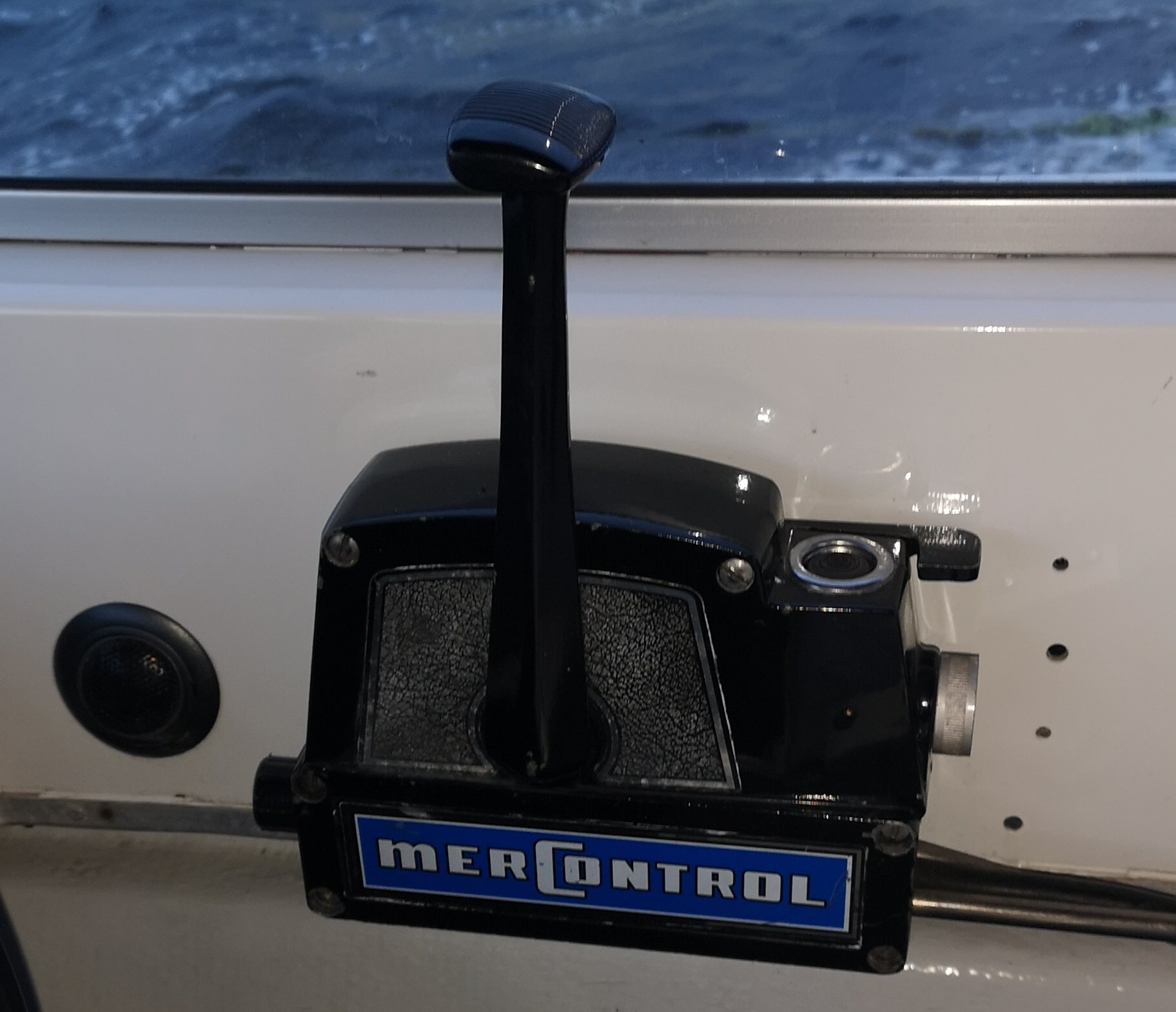

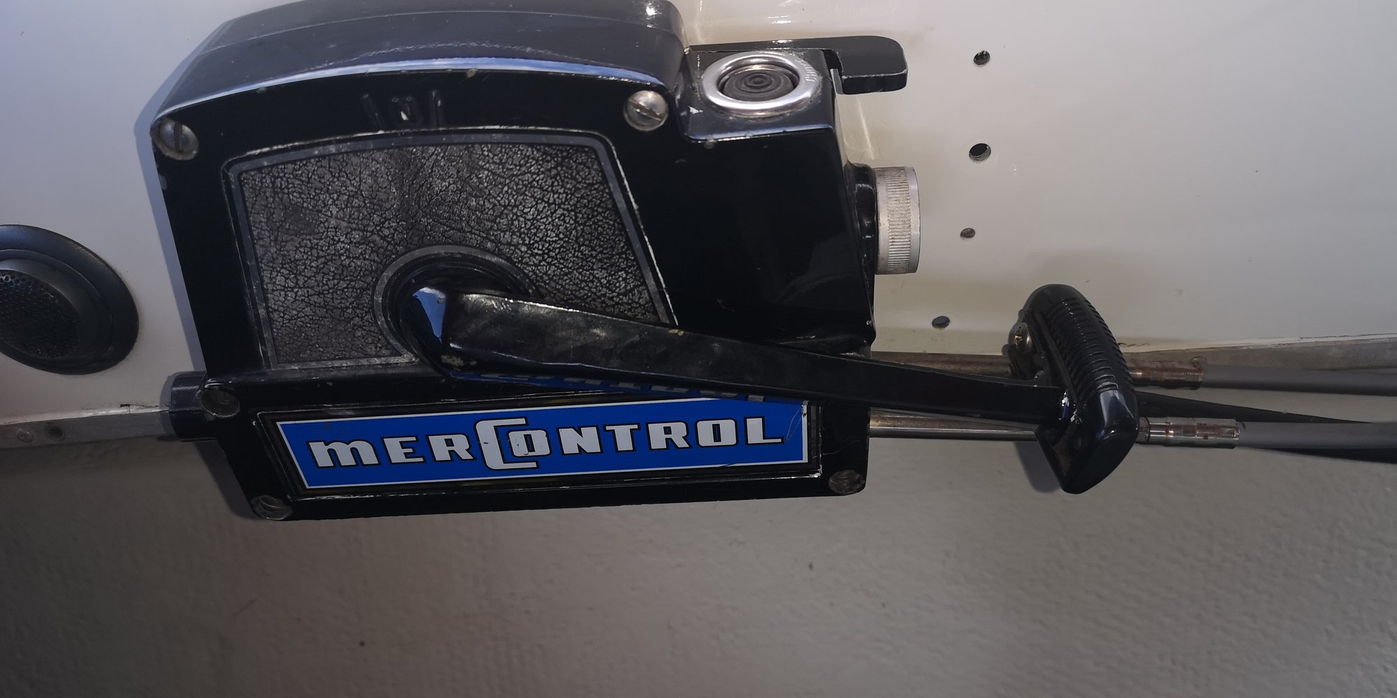

Hej och tack.
Svar ja.
Ser ut så här:
Handgas.
Växel/gasreglage
Choke
Tändningslås.
Men vad är det för vred till vänster?
Skall iväg med sonen nu så får han "gasa" så jag kan kolla.

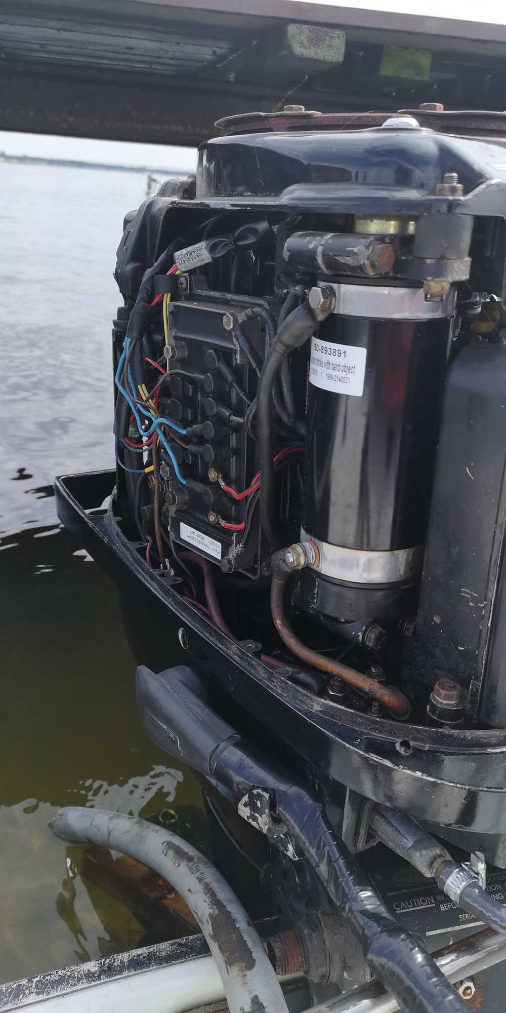

Helloj.
Jag har nu varit vid båten och jag vet inte.
Jag kommer att lägga upp en film på youtube och lite bilder här men kortfattat om den "svarta" delen uppe på förgasarna skall röra sig så är svaret nej. Den rör sig icke utan den arm, nr 2 i bild ovan, rör sig men den liksom glider vid sidan om en svart arm, se nr 8.
Tar jag en skruvmejsel och puttar på den svarta armen, nr 8,  så rör den sig med ett fjädermotstånd.
Om den svarta är den arm som öppnar/stänger i förgasarna kan jag säga att det verkar som om det fattas en sak mellan den svarta och den rörliga delen nr 2 (eller 7 i den lilla bilden) i bild ovan.
I bilden nedan så handlar det om nr 7 och 8.
Nr 7 rör sig. Mycket när man drar växelspak framåt och lite mindre när man tar den bakåt. Samma med handgasspaken - nr 7 rör sig mindre, dock mer än när man lägger i back, i jmf med växelspaken (gasen)
Nr 8 rör sig knappt ngt avd man än gör - verkar vara slumpen som avgör. Verkar mer som om det handlar om "tur" då den rör sig ytterst lite när den vita delen på 7 touchar den svarta nr 8.
Jag inbillar mig att nr 8 är gasspjället - om så så saknas det något då den inte är kopplad på ngt sätt med 7 som det ser ut nu.
Tar jag en skruvmejsel så går nr 8 att röra med "motstånd" .
Så återigen - det verkar som om något saknas eller har hoppat ur sitt läge.
Fråga: Är nr 8 gasspjället. Den borde röra sig för annars har den ingen funktion. Kollar jag sprängskisser så är det delarna inrigade i blått som inte rör sig:

Dessa gamla raka 4:or är mera @Gelis område, men lite basics kan jag bidra med.
Generellt funkar 2-takt utombordare vid gaspådrag så att :
1. Det första som händer från tomgång är att tändförställningen ökas. Vanligen gör detta mekaninskt genom att "tändplattan" där triggers för tändningen sitter vrids moturs (motorn roterar medurs) och så är det med din motor. Varvet börjar nu öka.
2. Efter att tändförställningen ökat ett antal grader börjar spjällen i förgasarna att öppna mer, samtidigt som tändförställningen fortsätter öka.
3. Tändförställningen når sitt max och skall inte tillåtas öka mer efter detta. Det finns en stoppskruv med låsmutter för detta justera max förställning.
4. Gassjällen i förgasarna fortsätter attt öppna tills de är horisontella.
Rör inga inställningar utan kolla efter om det är något som inte rör sig som det skall. Ibland kan det vara så att motorn måste går för att rörelsen i länkaget för förställningen ska bli korrekt. Magneterna i svänghjulet "drar" då med sig länkaget så att det vilar mot sitt stoppläge, som kan vara reglerbart med gaspådraget eller skruven för max förställning.
Jag får intrycket att ditt länkage inte hänger ihop som  det skall. Som Gelis påpekat, öppnar verkligen själlen?
Redigerad av guestsson
Har lite svårt att se på dina bilder men länkaget 7 ska påverka gasspjälls actuatorn 8. Dock så sitter dessa inte ihop fysiskt utan ska glida mot varandra. Antigen så har något hoppat ur läge eller så har något gått sönder så att dessa två delar inte glider mot varandra.
Det här har att göra med vad @guestsson skrev i punkt 1 och 2.
Sedan ska väl tilläggas att jag är mera hemma på generationen före denna, dvs murclor med fördelere. Men principen är lika med länkaget.

Jag förstår att det är svårt att se det är många detaljer i vägen och mörkt. JAg filmade dessutom med en GoPro så jag kan inte gå in i macro.
Kolla in filmen här:
Oavsett så åker jag dit nu och skruvar av det locket som ligger ovanpå (det som svänghjulet sticker upp ur) så kan man se rakt ned vad som händer (tror jag).
I'll be back och tack för att Ni engagerar Er - det sker alltför sällan numera på forum tyvärr.
/T
Å nu med länk till filmen :)
Det är fortfarande svårt att säga vad som är fel.
Koppla bort gaswiren från motorn ( är snabbkopplingar + en ev mutter) så du kan röra den stora reglagearmen på sidan av motorn manuellt. Då kan du stå vid motorn och se vad som händer.
Tycker mig se att det blir för liten rörelse på stora reglagearmen ibland, men kan vara filmen som luras. För spjällaxeln rör sig ju fullt ibland.
Om det är så då är felet i reglageboxen vid förarplatsen
Vilket fall som helst är det lättare att se vad som är fel om du står vid motorn och rör armen så länkaget följer med.

Nu har jag bra handgas :)
Spjäll och växelförare går som innan.
Dock så kan jag inte ge fullgas utan den "fastnar" vid 0900 och då åker handgashanstaget upp lite grann. Trycker jag ned det så kan jag få full gas.
Kanske det är en safety feature så du inte av misstag kan ge full gas??
Om jag drar i reglagen bak så går allt smidigt och fint.
Jag öppnade reglaget och det sade mig inte så mycket annat än att det var ett kilo gammal fett däri.
Gjorde rent och fettade in med nytt fast normalt på glidytor men det gjorde ingen skillnad.
Kan en Kontrolbox "gå sönder". Det känns def som att den inte är 100.
Har inte varit ute och kört då det blåser rejält härnere idag.
//T
Handgasen ska man inte använda ihop med stora reglage,vet att stoppet kan bli slitet och då använder du underarmen din som mothåll när du gasar.
Reglageboxen kan bli sliten så det inte lirar som det ska.
Men som trucker1 skriver, handgasen ska inte användas ihop med stora spaken och bara i friläge. Den ska inte heller ge fullgas.
Att den åker upp när du fäller stora spaken tyder på att något är feljusterat eller utslitet.
2 timmar sedan skrev trucker1:
Ahh.
Ok :)
Underarmsgasning - nytt ord.
//T
1 timme sedan skrev Gelis:
Ok.
Jag förstår. Tror också att själva boxen är knas.
Om man nu köper en annan box - är det bara att "koppla" in den?
Kan man ha vilken box som helst?
/T
Reglage byts sällan, kablar betydligt oftsre. Men börja med att justera gaskabel och kolla om det blir bättre. På motorn sitter en stoppskruv med låsmutter som begränsar ändläget för gasens rörelse vid tomgång så att gasen inte kan bli lägre. Skruven har oftast en rundad topp av plast och kan användas för att justera tomgångsvarvtalet. Rör den inte om du är nöjd med tomgången. Men, längden på gasvajern som du justerat/skruvat på enligt tidigare inlägg, skall justeras så att en bit papper som sticks in mellan skruvänden och den arm vars rörelse skruven stoppar, ska gå att dra ut utan att gå sönder då växel ligger i neutral och ingen handgas, dvs vid normal tomgång.
12 timmar sedan skrev guestsson:
Tackar.
Om du ref till bilden i mitt första inlägg vilken av 1,3,4 eller 5 menar du?
Är på väg dit igen :) och nu blåser det inte så mycket så idag skall jag försöka ge mig ut och provköra rejält.
/T
Vet inte men jag tycker jag beskrev det så noga att du bör kunna hitta skruven själv då du har motor framför dig.
