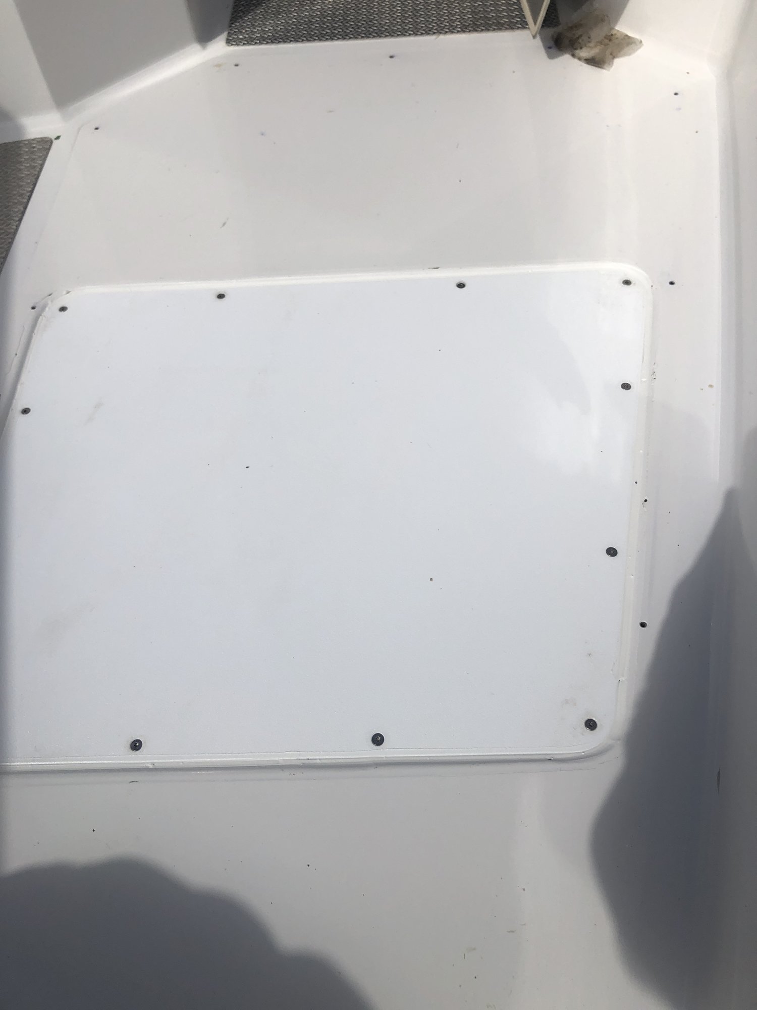

C3313804-50D6-436C-BF7D-54AB94B52C59.jpeg.1f9417fb504dd3ee7027019c772c1166.jpegMed största sannolikhet är det luckan i durken som döljer sig under aluminiumplåten i fören för åtkomst till bogpropellern som läcker. Enkel åtgärd.
Åtgärd:
gör rent, skruva tillbaka luckan och lägg en tunn fog lätt att skära igenom vid servicebehov. Garanterat tätt istället för att försöka få aluplåten tät. Bättre än att limma dit luckan som då blir väldigt svår att få upp vid service.
2 timmar sedan skrev Daniel71:
Är aluplåten tätad någonstans med Sikaflex?
1 timme sedan skrev Kane:
Nope, ligger bara med tätningslist. OBS skruvarna är väldigt små torx. T9 var den minsta jag hade o den gick, men skulle nog varit ännu mindre.
Var ner till båten nyss och hade med mig en T8-bits jag hittade i garaget. Den verkar vara rätt i storlek till de bedrövligt ynkliga skruvarna.
En fråga till om tätningarna; var det tätningsmassa på plastluckan?
T8 verkar rimligt. Nej, på min låg ingen tätning alls. Självklart kommer det in en del vatten där vid regn. Tillverkningsmiss, men som väl är lätt att åtgärda.

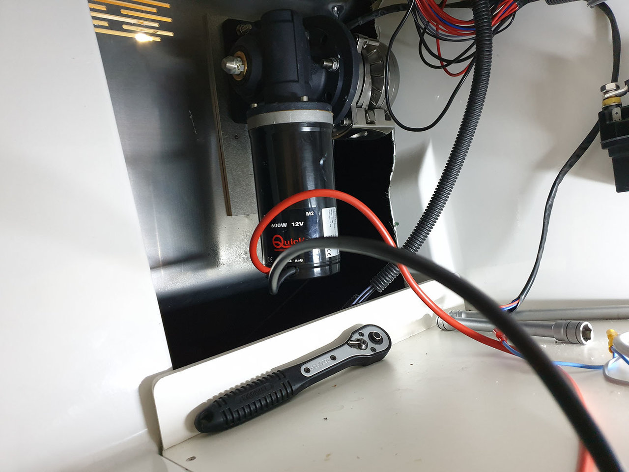

Någon som kan dela med sig av bilder på hur era ankarspel sitter monterade, gärna invändiga bilder. Planerar att montera ett på en R8, oklart vilket än, under vintern och skulle gärna vilja ha lite input om detta.
Tar även tacksamt emot råd om vilken dragg, ankarrulle och spel ni använder med.
Min R8 med Quick Balder 600 jag satte dit förra vintern.
7 timmar sedan skrev Kane:
Monterade du själv? Hur komplicerat var det?
18 timmar sedan skrev Brunnsviken:
Ja, jag gjorde det själv. Inte alls komplicerat.
Men det är en del kablar.
Redigerad av Kane

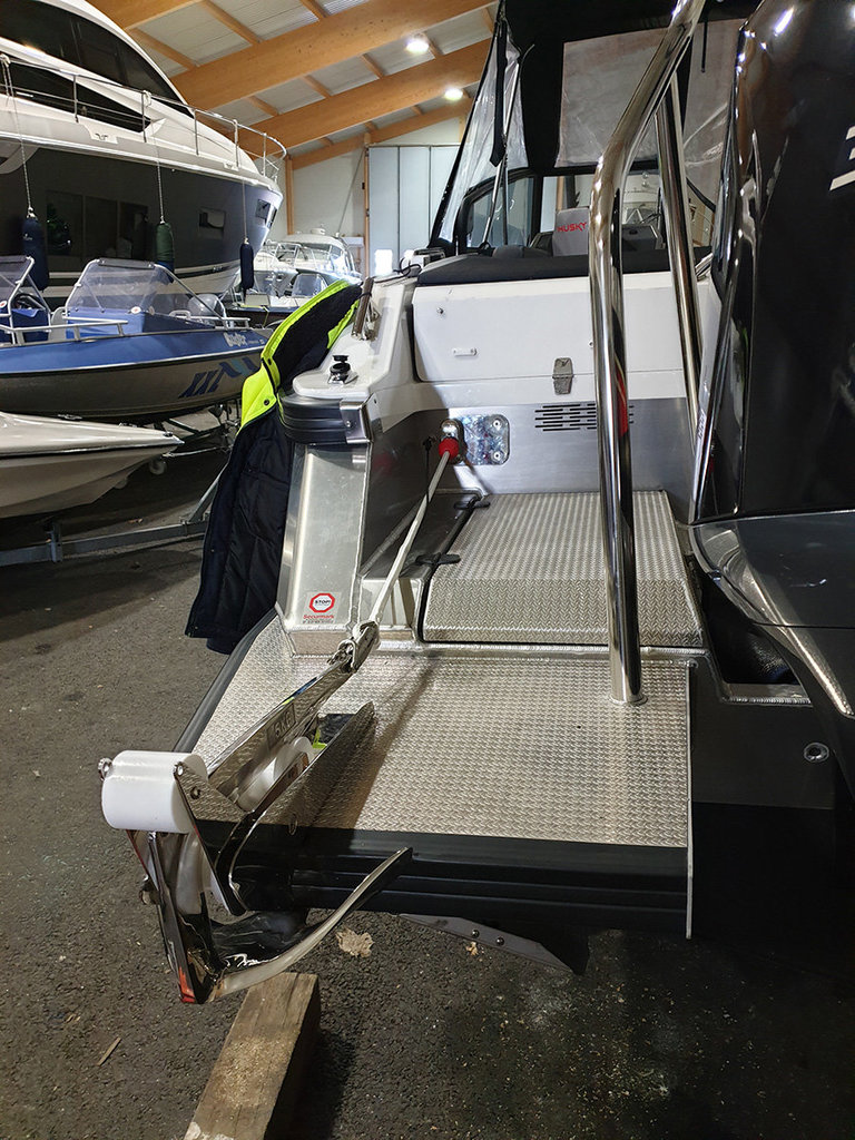

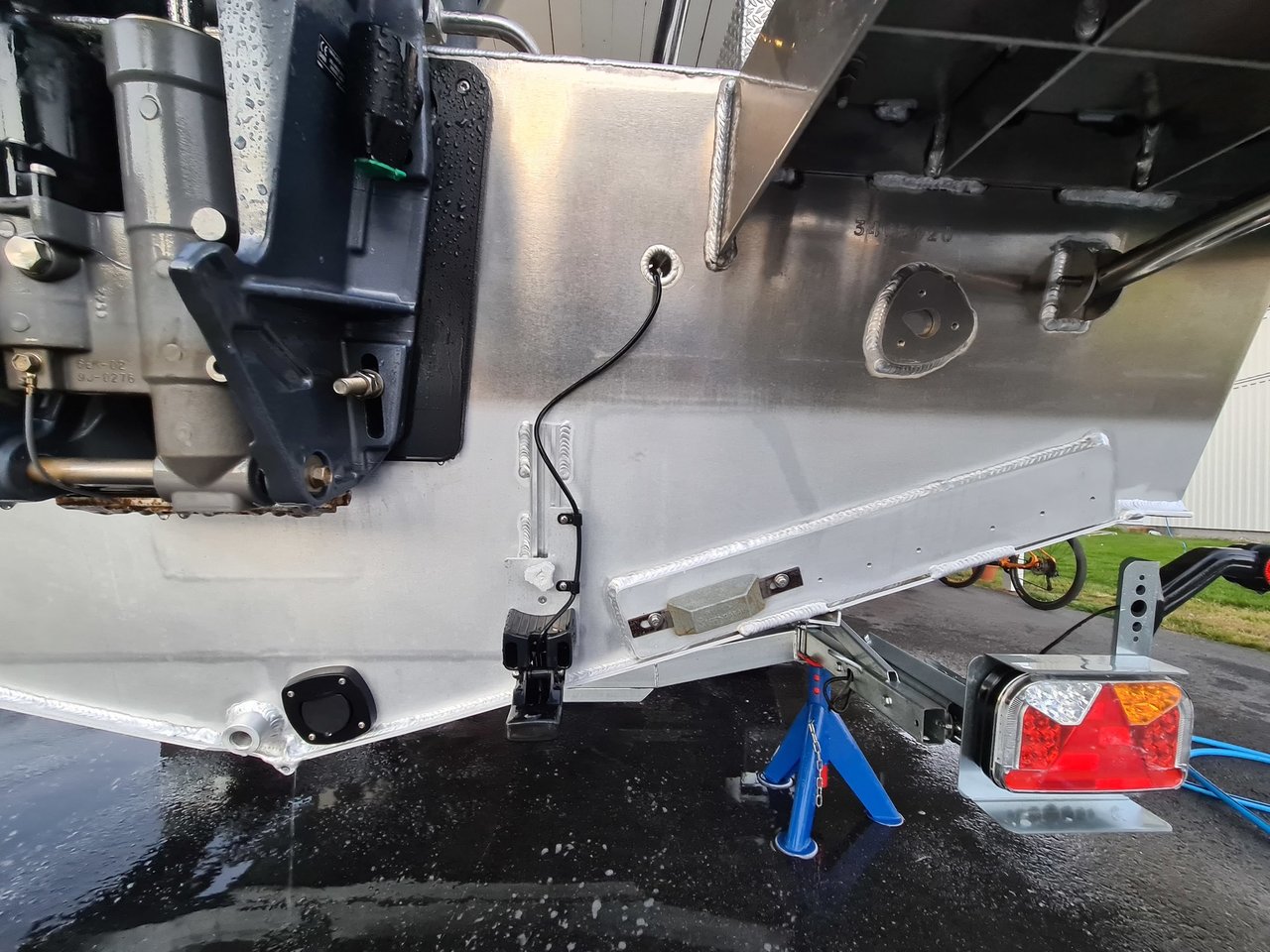

Övervägde du någon gång att ha ankarrullen genom badbryggan likt denna Anytec istället?
Det gör jag i mitt kommande montage av Balder 600. Vad skulle kunna vara nackdelen med det tro? Tänker att det borde bli en fördel att den kommer ur vägen. Synpunkter mottages gärna.
Namnlöst.tiff
12 minuter sedan skrev Daniel71:
Nä, det gjorde jag faktiskt aldrig. Jag tittade bara på hur Finnmaster originalmonterar spelen.
Under badbryggan är det "ribbor" svetsade som förstärkning i rutform. Så då blir det att kapa en del av dessa som man skall sänka in ankarhållaren.

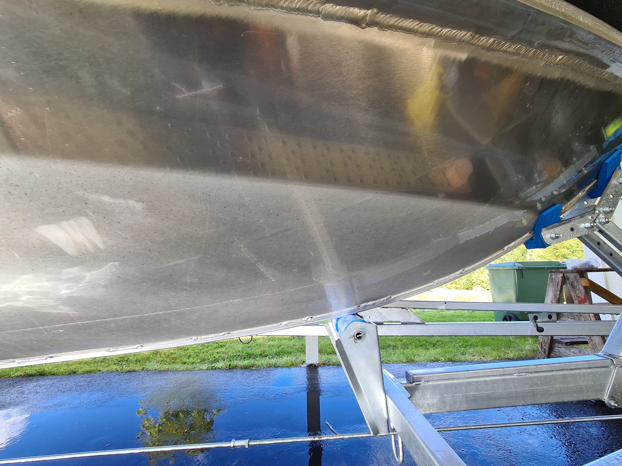

Det här är min första aluminiumbåt så jag har inte helt koll på hur dessa beter sig med oxid osv. Tog upp båten och tvättat den men nu har det, vad jag tror oxiderat så den ser bottenmålad ut. Är detta normalt?
Vad tvättade du med?
