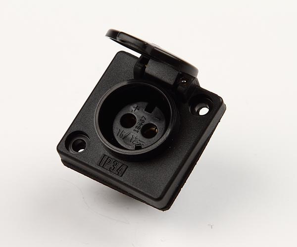

Hjertmans har kontakter som de kallar IP34 (som råkar vara en beteckning för damm/fuktskydd i vanliga fall), kanske är ett bättre val än cigg-kontakter.
Ja,tack för tipset!
