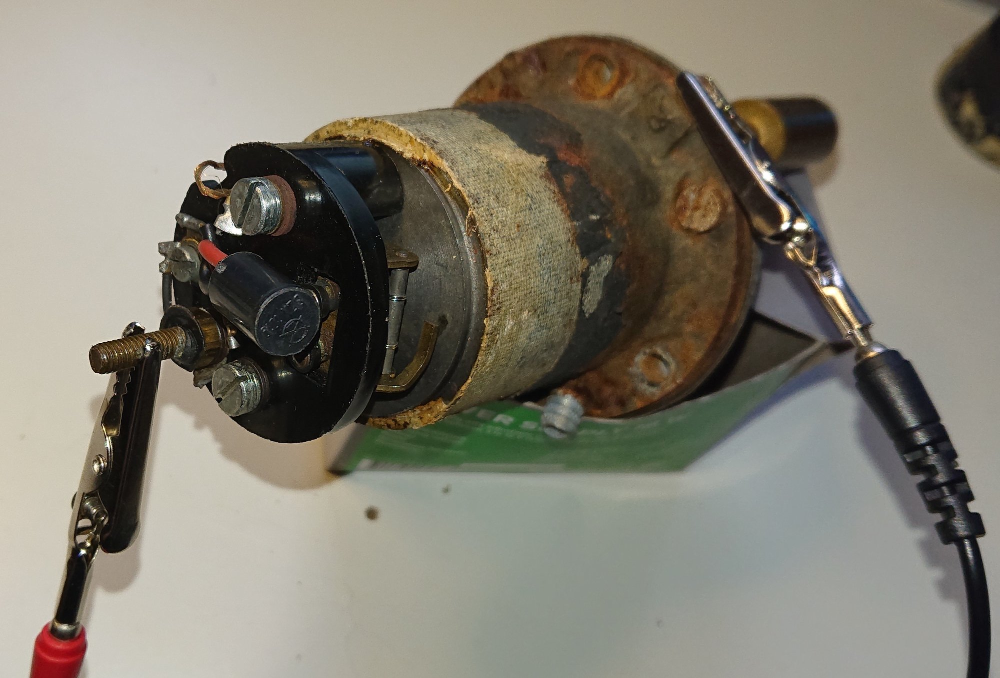

supernils 4 Postad 13 Juli , 2020 Jag vill inleda med att säga att jag verkligen inte är en elektriker av något slag så om alla svar kan hållas på bebisnivå så är jag glad. Pumpen till min värmare har varit livlös ett tag. Den är nu utmonterad och jag har kört litet tester. Spänningskälla vid testerna är en DC transformator som ger 12,11 V Pumpen (med motor) ser ut så här. Inte så snygg utanpå kanske men inuti ser det bra ut. Tester När jag ger spänning via polerna händer ingenting. Se bild. Men när jag ger spänning enligt dessa bilder så slår pumpen till, distinkt och lätt. Jag noterar även sug respektive tryck vid bränsleanslutningarna så pumpmembran etc verkar det vara liv i . Funderingar Jag tolkar det som att "klumpen" och dess pol inte får kontakt. Det verkar dessutom som att elektroniken och "klumpen" inte går att separera så eventuell förlorad kontakt däri är förmodligen svår att åtgärda. Frågor Vad göra? Dela detta inlägg Länk till inlägg Dela på andra webbplatser
Gelis 689 Postad 13 Juli , 2020 (redigerade) För det första så tror jag att du kan glömma att använda din "klump" den ger troligtvis på tok för lite ström vid 12 volt. Pumpen kräver nog en 4A. Det är ingen motor utan en elektromagnet. Brukar hjälpa att knacka på den då det kan kärva. Annars så är det dålig kontakt vid "brytarspetsarna" Finns ingen elektronik allt är mekaniskt. Redigerad 13 Juli , 2020 av Gelis 1 Dela detta inlägg Länk till inlägg Dela på andra webbplatser

supernils 4 Postad 13 Juli , 2020 (redigerade) 18 minutes ago, Gelis said: För det första så tror jag att du kan glömma att använda din "klump" den ger troligtvis på tok för lite ström vid 12 volt. Pumpen kräver nog en 4A. Det är ingen motor utan en elektromagnet. Brukar hjälpa att knacka på den då det kan kärva. Annars så är det dålig kontakt vid "brytarspetsarna" Finns ingen elektronik allt är mekaniskt. Men det funkar (jag känner Tryck/Sug) ju då jag kopplar enlig denna bild istället för via polen enligt denna? Det som jag menar med klumpen är magneten inte transformatorn. Det som jag tolkar som problemet är alltså att polen på elektromagneten har förlorat kontakten med kretsen på nåt sätt. Redigerad 13 Juli , 2020 av supernils Förtydligade 1 Dela detta inlägg Länk till inlägg Dela på andra webbplatser
Georg_Ohm 4 913 Postad 13 Juli , 2020 24 minuter sedan skrev supernils: Men det funkar (jag känner Tryck/Sug) ju då jag kopplar enlig denna bild istället för via polen enligt denna? Det som jag menar med klumpen är magneten inte transformatorn. Det som jag tolkar som problemet är alltså att polen på elektromagneten har förlorat kontakten med kretsen på nåt sätt. När du får pumpen att pumpa har du kopplat bort ändliges- eller mottrycksbrytaren, eller dessa ”brytarspetsarna”. Det är en membranpump som drivs av en elektromagnet som då skall oscillera fram och tillbaka, nu pratar jag inte bäbisspråk, men hoppas du ändå förstår. Den känner även av mottrycket och pausar vid behov. Jag har i liknande värmare ersatt denna pump med en bränslepump till bil från Biltema, som har några olika modeller. Det var många år sedan och den pumpen dom då sålde, som passade bra, så jag. Vet inte om den länkade passar. Annars får du väl köpa en originalpump. Jag tycker säkerhetsmässigt inte att man skall vara dumsnål och in absurdum hålla på att reparera sådana grejer. Dela detta inlägg Länk till inlägg Dela på andra webbplatser
supernils 4 Postad 13 Juli , 2020 (redigerade) 3 hours ago, patrikflink said: Här har du! Följ denna video så kommer du få liv i den. (finns flera episoder) https://www.bing.com/videos/search?q=wallas+1800b+youtube&&view=detail&mid=B27AF2F24BA000E71B27B27AF2F24BA000E71B27&&FORM=VRDGAR&ru=%2Fvideos%2Fsearch%3Fq%3Dwallas%2B1800b%2Byoutube%26FORM%3DHDRSC3 YES!!!!!!!! Redigerad 13 Juli , 2020 av supernils Tog bort en film som inte funkade Dela detta inlägg Länk till inlägg Dela på andra webbplatser

supernils 4 Postad 13 Juli , 2020 Jag hade allt sand-/smärgelpapper i båten men det gick med en gammal fotfil 🙂 Dela detta inlägg Länk till inlägg Dela på andra webbplatser
