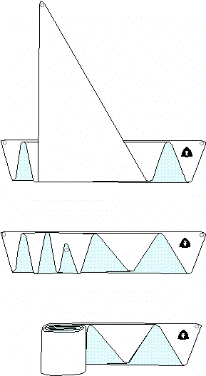

Ta bort segel och kontrollera så att de inte är skadade, nötta eller har sömmar som gått upp. Lämna in för ev. reparation.
Kolla även så att lattorna är hela.
Vik och rulla seglen
Förvara torrt.
Låt rullen/säcken stå upp så undviker du kraftiga veck på seglen.
Bild från Granboken kapitel 7 där man kan läsa mera.
