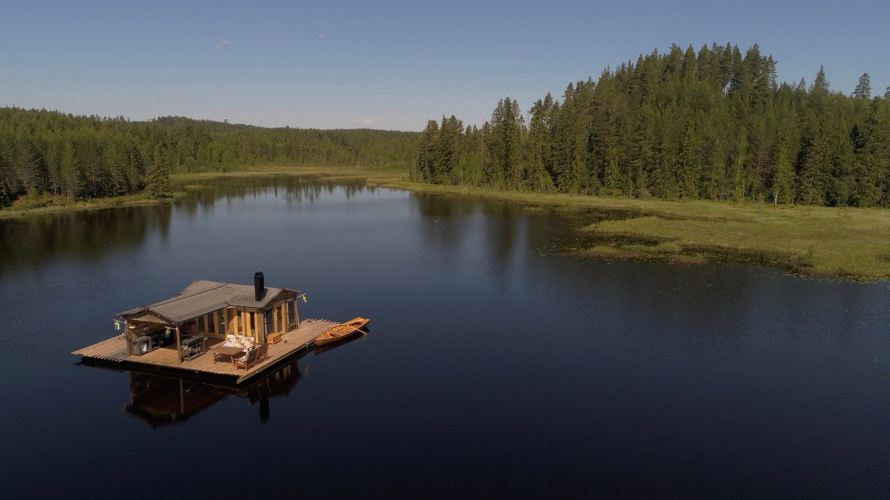

Har  ett gäng  brunnsringar av järn (sådana som ligger på gator) vilka väger ca 60 kg stycket. Funderar på att använda dessa som bojankare, men de måste sammanfogas för att ge tillräcklig tyngd. Varje ring ha på undersidan två hål 2x4 cm som man skulle kunna dra "något" igenom till nästa ring. Frågan är vad som är lämpligast och hur många man behöver på en myrbotten bestående djup dy. Lösningen ska permanent  hålla en husbåt med stort vindfång, vägandes ca 8 ton, i en mindre sjö i skogslandet. Men det kan ändå blåsa friskt, upp till 25 sekundmeter när höststormarna viner.

Ser väldigt trivsamt ut när det inte blåser 25 m/s.

Ser verkligen mysigt ut på bilden, men drabbas man inte av lappsjukan efter ett tag ?

Ja himla mysigt!

Hoppas att det är mygg- och knottfritt.🦟
Ser underbart ut!
sånt ställe skulle man ha...
men... får man lägga sig så hursomhelst?
