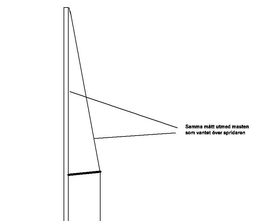

Nej! Det går inte att generellt säga 90 graders vinkel såvida du inte avser nedre spridaren på en dubbelspridarrigg.
Spridaren ska dela vinkeln mellan övre o nedre delen av staget i lika vinklar. På en enkelspridarrigg och på övre spridaren på en dubbelspridarrigg så innebär det att spridaren ska peka lite uppåt. Om spridaren står rätt ut så riskerar den att kasa nedåt på vantet, med i värsta fall ett mastbrott som resultat.
