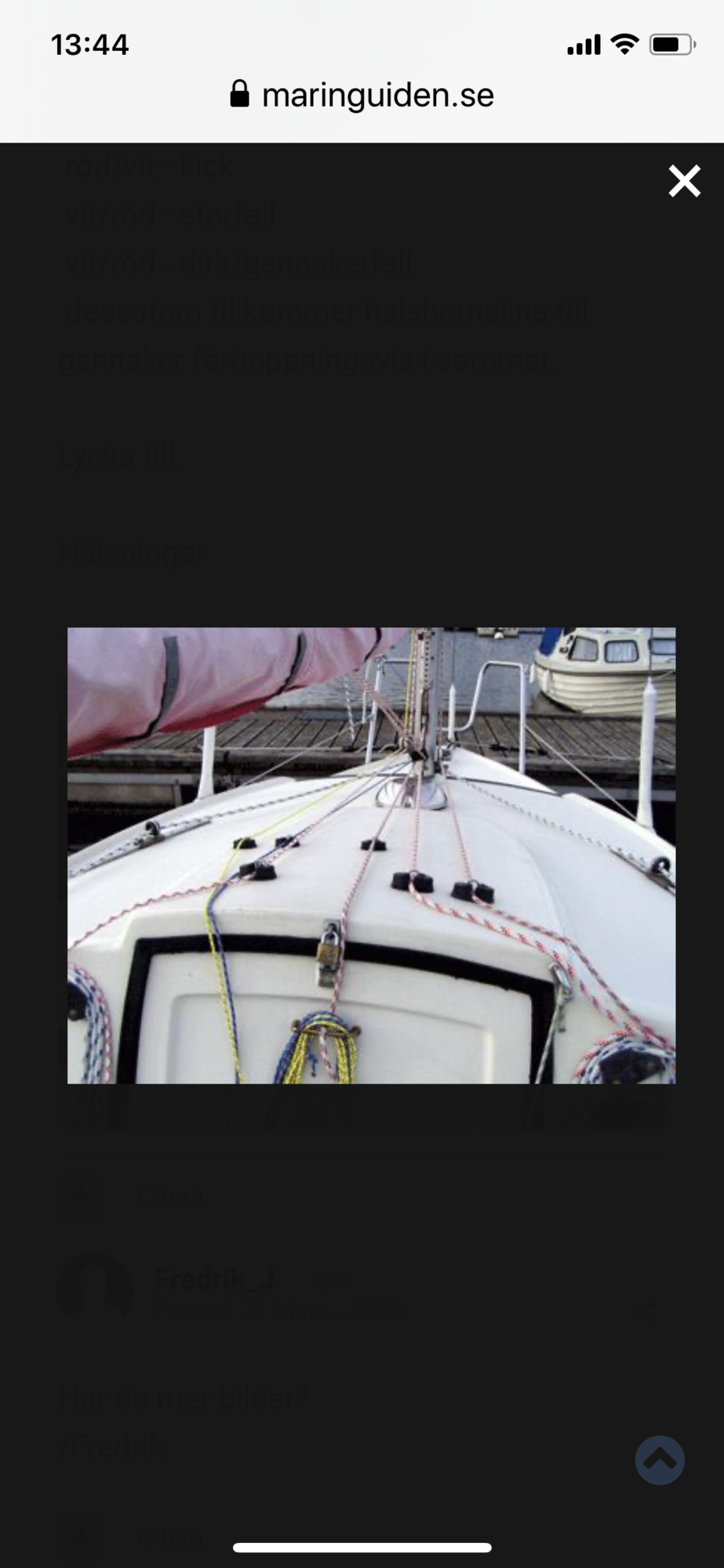

- Jagönskar att det fanns bilder som visade hur det ska sitta. Som på bilden här nedan?
8 timmar sedan skrev Bigtriss:
Tusen tack för värdefull hjälp!
Nja, jag hade nog inte dragit rakt över ventilen, men i övrigt funkar det bra att göra så.
