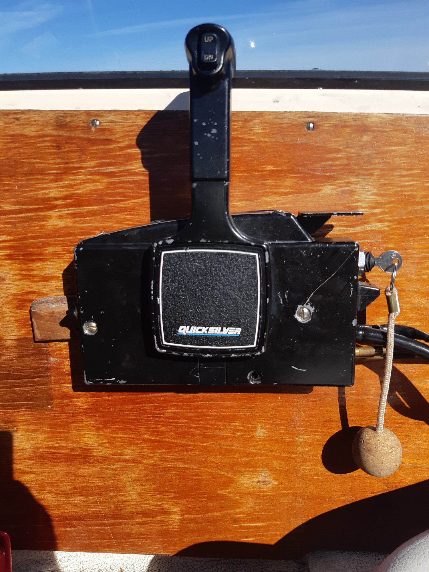

Köpte en båt med en Mariner 90hk från 1991 nyligen och skulle sjösätta i helgen. När jag lägger i backen för att lägga ut från rampen så kör båten framåt och vice versa.
Jag har ett quicksilver reglage som jag öppnat och kollat på och jag kan inte se att det går att koppla växelvajern på annorlunda sätt.
Tidigare ägaren har kört med båten men bytte impeller i höstas och har sen dess inte kört med båten.kan något ha blivit fel vid monteringen efter detta jobb som gör att motorn växlar åt fel håll?
Jätte tacksam för alla svar som kan hjälpa mig förstå problemet.
