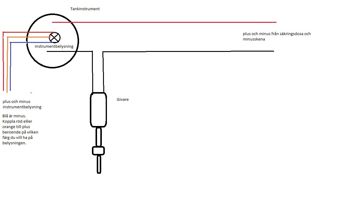

Så här brukar det vara kopplat:1469001744_vanliginkopplinginstrument.jpg.89b0feec1c5a40ecd539f0394879d5d0.jpg
