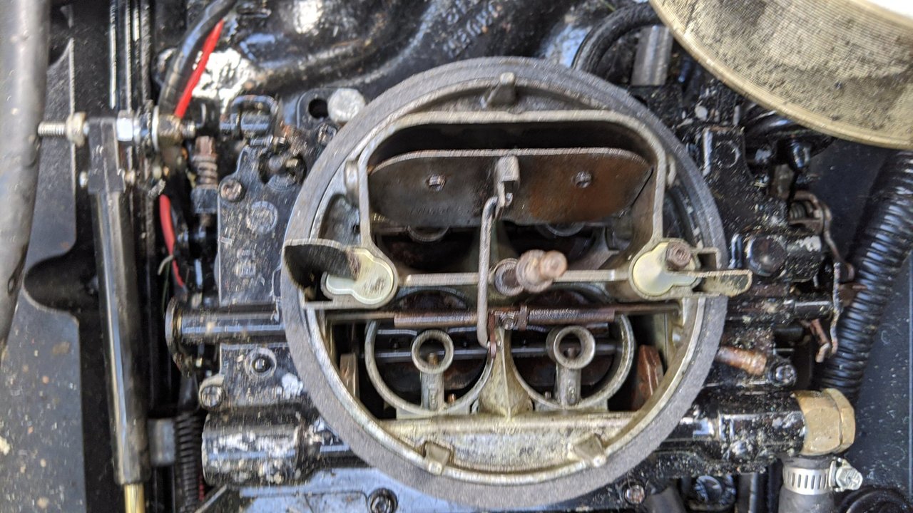

Lyft på gnistskyddet (flamdämparen) och titta ner i förgasaren när den är igång, du ser om locket är stängt till choken, ska vara stängd när den är kall såklart.
Vad har du för förgasare?
Om du är osäker, lägg upp en bild på den, finns flera varianter.

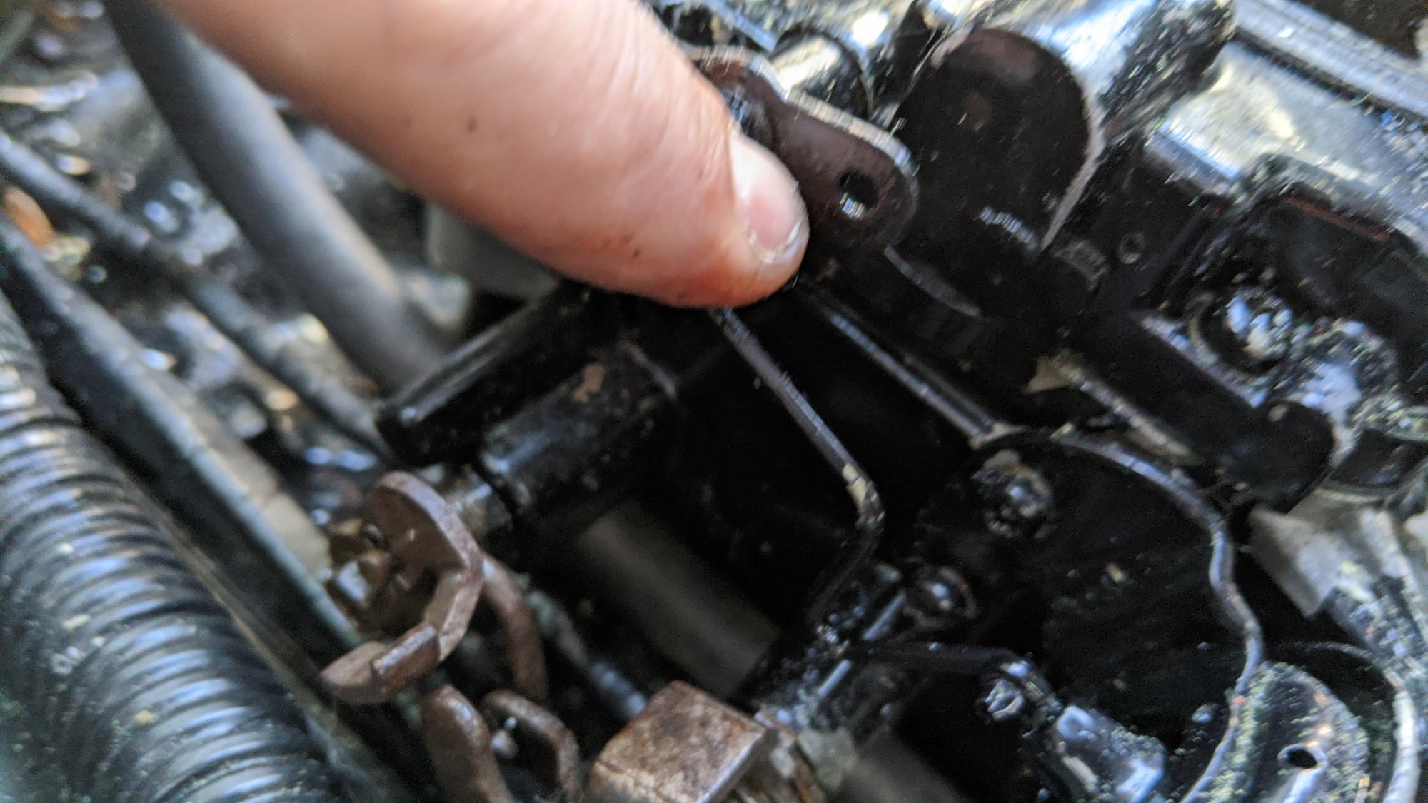

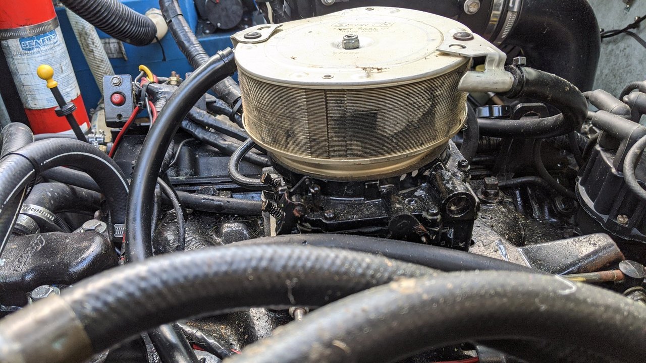

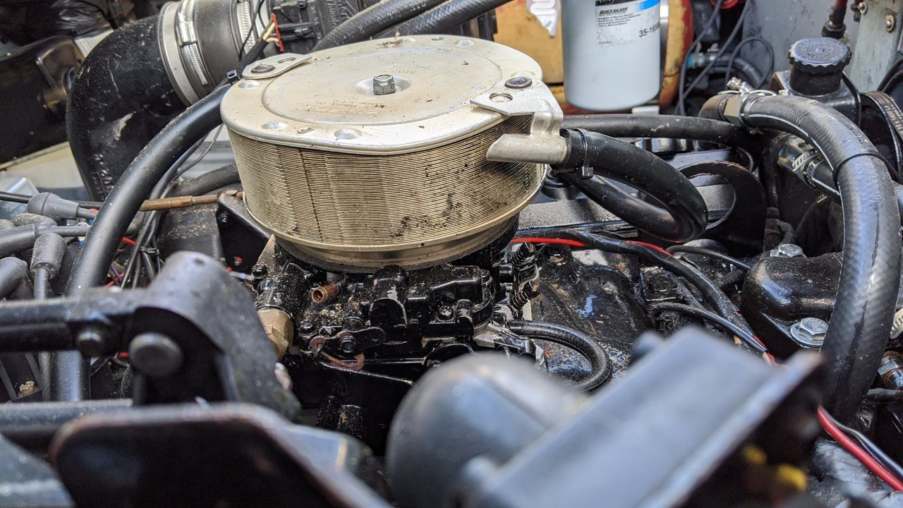

Tror jag kan ha hitta felet.
På första bilden så ser ni att en slang korsar gaswiren. Denna slang är inte på samma plats på nästsista bilden då jag tagit av flamdämparen. Jag tror denna slang blockerade gaswiren/armen för jag kunde inte ge riktigt full gas. När jag monterat ihop allt och stoppat motorn så provade jag med att ge full gas med motorn avstängd och växel i och då gick reglaget i botten. Ska test köra i veckan, återkommer efter förhoppningsvis skamsen men lycklig :D

För framtiden, så är du en stolt ägare av en Rochester 4-port förgasare. Personligen gillar jag dom bättre än Holly, men smaken är olika.
