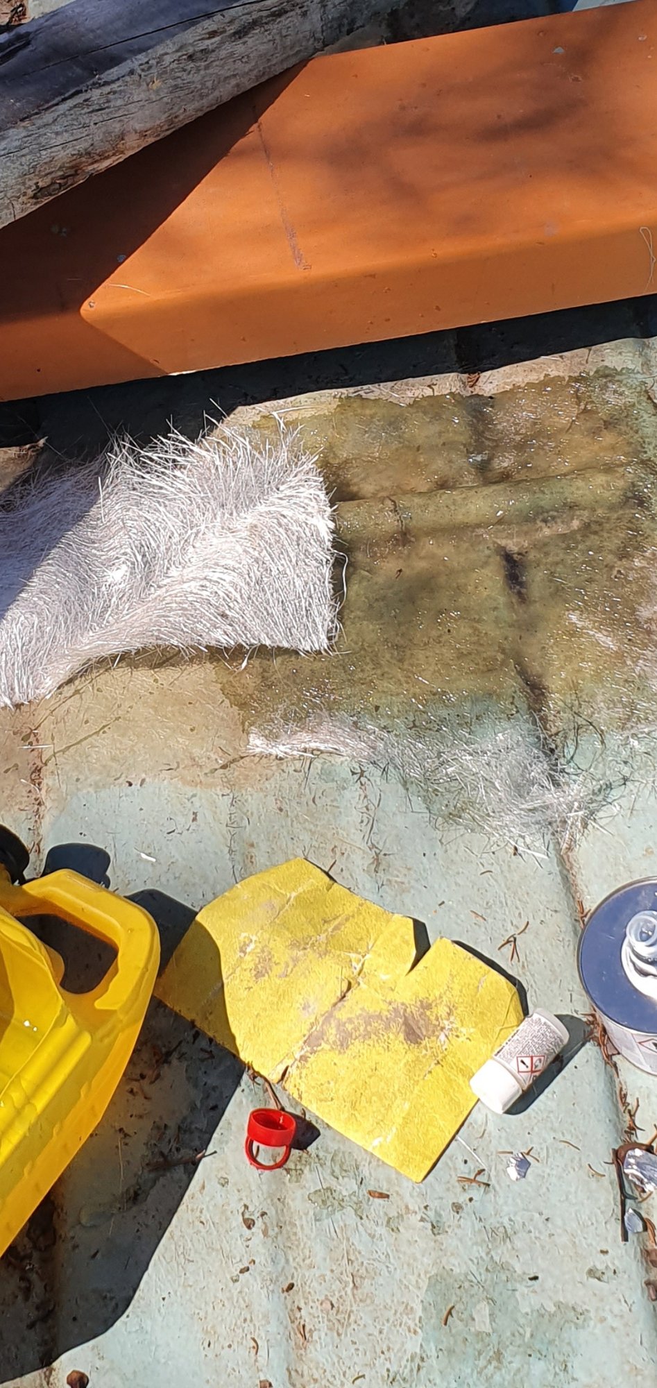

Kokkaffe 0 Postad 25 Maj , 2020 Hej! Jag har en forsbåt, i glasfiber som varje vinter spricker på 2 olka ställen, vid dyvikan och i mitten av båten. Jag har varje vår repa med polyester,härdare och glasfiberväv. Men ändå spricker den . Jag har förvarat båten "rätt väg " d.vs med kölen neråt. Ska man testa vända den upp och ner? Jag bor högst upp med 1 meter snö så jag brukar skotta den 2 gånger per år, men det måste vara något annat fel , om det är vatten i mellan? Dela detta inlägg Länk till inlägg Dela på andra webbplatser

Kokkaffe 0 Postad 25 Maj , 2020 17 minuter sedan skrev Georg_Ohm: Man skulle ju kunna tänka sig att det samlas vatten i någon gammal lagning som då resulterar i en frostsprängning. Om man skall förvara sådana båtar med botten upp eller ej, tja det spelar kanske inte så stor roll, men jag kan ju tycka att med botten upp samlas det ju inget vatten inuti båten... eller? Kanske kan vara bra att slipa bort alla gamla lagningar och göra om det på nytt, låta det torka ut ordentligt innan ny glasfiber plastas i. Hmm kanske testa förvara den upp och ner nästa år. Kolla gärna bilden jagbifogade Dela detta inlägg Länk till inlägg Dela på andra webbplatser
Kokkaffe 0 Postad 25 Maj , 2020 sprickan är ca5cm till höger om nya glasfiber väven som ligger löst, på upphöjningen Dela detta inlägg Länk till inlägg Dela på andra webbplatser
Georg_Ohm 5 263 Postad 25 Maj , 2020 8 minuter sedan skrev Kokkaffe: Hmm kanske testa förvara den upp och ner nästa år. Kolla gärna bilden jagbifogade Jag kan se en spricka i "röret"... Dela detta inlägg Länk till inlägg Dela på andra webbplatser
Kokkaffe 0 Postad 25 Maj , 2020 Just nu skrev Georg_Ohm: Jag kan se en spricka i "röret"... Precis. Undrar vad det kan bero på? En bekant trodde det var vatten som ligger kvar över vintern. Att det kommit emellan på något vis. Men hur skall man få reda på det... Dela detta inlägg Länk till inlägg Dela på andra webbplatser
Georg_Ohm 5 263 Postad 25 Maj , 2020 2 timmar sedan skrev Kokkaffe: Precis. Undrar vad det kan bero på? En bekant trodde det var vatten som ligger kvar över vintern. Att det kommit emellan på något vis. Men hur skall man få reda på det... Ja sannolikt gör det det, och så får du en frostsprängning. Dela detta inlägg Länk till inlägg Dela på andra webbplatser
