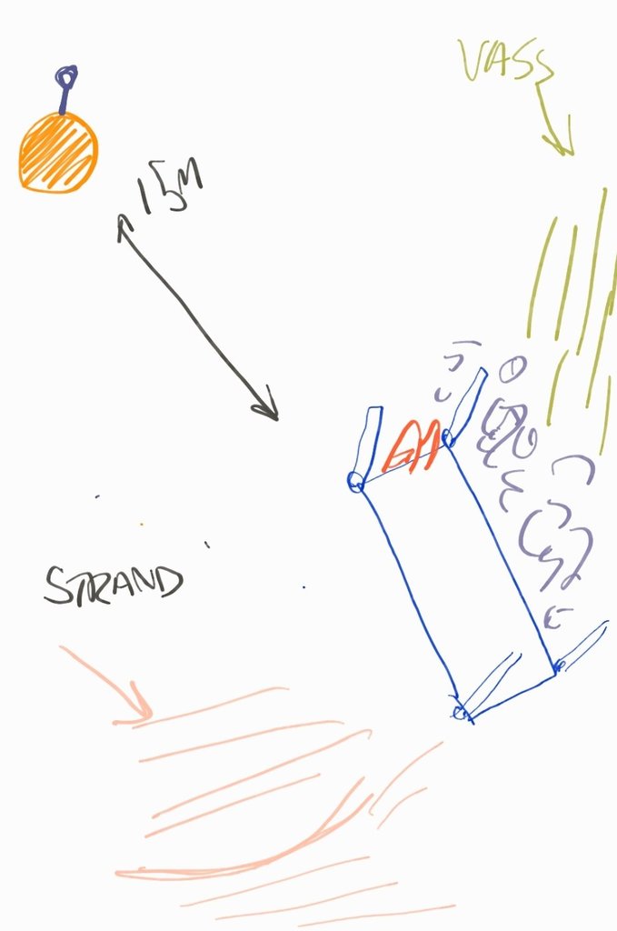

Jag har precis skaffat en (tror jag) stöldbegärlig mindre motorbåt och är inte så erfaren. Jag undrar hur ni skulle förtöja en båt i det läge som ses på illustrationen. Dels för att minska risken för att båten lossnar och dels för att göra det lite svårare att stjäla. Jag skulle gärna se att det var enkelt att stiga in i båten.
Bryggan är en liten och skranglig flytbrygga som sitter i tre stålrör. Det finns en superklen ögla på bryggan. Är det en bra ide att skaffa en ny boj närmare bryggan? Ska jag fästa en ögla i stenarna bredvid bryggan?

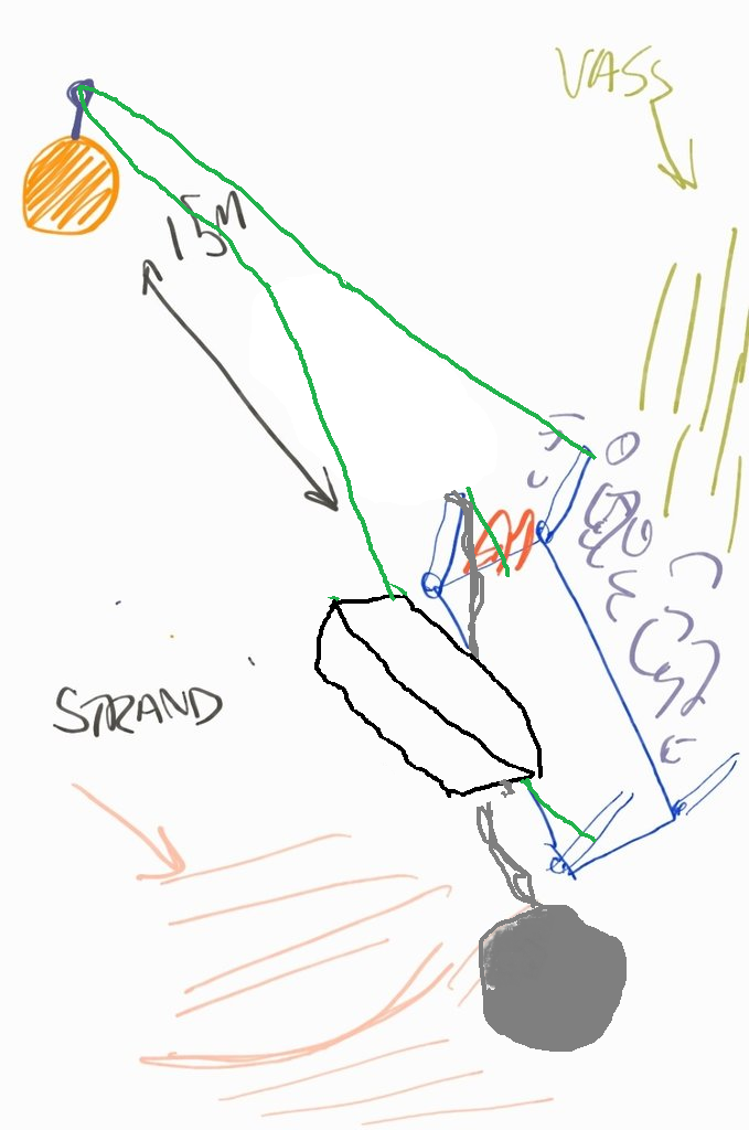

Böjen ligger bra tycker jag.
Du kan fästa ett block i böjen och låta förtöjningslinan i aktern gå till bryggan. Då kan du släppa in båten så att den ligger jämsides med bryggan om du vill.
Svårt att avgöra hur klen en superbilen ögla är, men...
Jag skulle fästa en kraftigare ögla i bryggan om jag kände mig osäker på den superklena.
En kätting in till land för att låsa fast båten gör det ju lite svårare för tjuvarna.
Så här menar jag...
Ja, förutom då att båten inte ser så dyr ut... 🙂

1 timme sedan skrev Mackey:
Välkommen till MG!
Stölder verkar bara gå att undvika genom mänsklig övervakning.
Viss förbättring blir det med larm och dna-märkning i kombination med tydliga skyltar på flera språk.
Hade tänkt föreslå detsamma men Mackey han före. Med det arrangemanget kan du dessutom med akterförtöjningen dra ut båten en bit från bryggan så ingen hoppar ombord, om du har längre tampar i fören. Har du dessutom hänglås både i fören och en kätting en bit på akterförtöjningen nära bryggan kan du ha lås där med så ingen drar in den till bryggan så enkelt.  Hindrar ju inte proffsen men försvårar för "skitungarna" som vill ut och leka.

Något i den här stilen ser jag framför mig,
