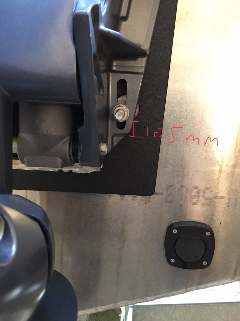

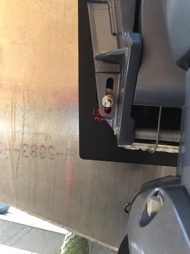

Hej igen, har båten på trailer så det är en fördel. Har varit ute och mätt lite och kommit fram till att det motorn sitter snett. Kan detta påverka lutningen? Kanske ska vara en skillnad, ingen aning. Men på bilderna ser man att det diffar några mm
Ser man ju på bilderna att det inte skiljer 25 mm.....

Haha det stämmer kane, var trött imorse! Ska stå 13 mm resp 10 mm!
Har kollat måtten på motorinfästningen. Det är c/c 250.8 mm mellan hålen, så om det diffar 2.5 mm i höjd motsvarar det <0.6 grader lutning på motorn. Borde kanske inte märkas.
Och lutningen blir åt styrbord...  😀
Ok då lär det vara något annat som spökar. 62 släpptes 2019 vilket är min årsmodell så det kanske är ett skitexemplar i skrovet. Men tror mer på propeller teori och att den är höger gängad. Hade varit sjukt intressant om det fanns några andra som har en 62 med liknande problem..
