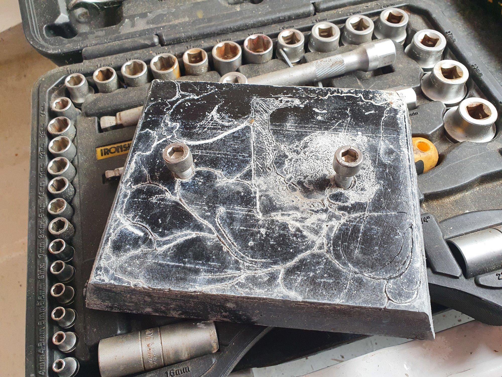

Larzon 0 Postad 17 Maj , 2020 Hej, Jag har en dc båt, typ Ryds camping. I facket längst fram under taket så sitter det något som verkar vara en vikt. Vad är anledningen till denna? Mvh Andreas Larsson Dela detta inlägg Länk till inlägg Dela på andra webbplatser
Georg_Ohm 5 128 Postad 17 Maj , 2020 Ja det kan man ju verkligen undra... Det är inte så att detta är en förstärkningsplatta till någonting som suttit monterat utanpå taket, någon signalmast eller likanande? Dela detta inlägg Länk till inlägg Dela på andra webbplatser
Bosse 302 Postad 17 Maj , 2020 den sitter där för att tynga ner fören. /B Dela detta inlägg Länk till inlägg Dela på andra webbplatser
raol 2 513 Postad 17 Maj , 2020 Antar att det är bly. Baserat på storleken kan det inte handla om mer än några kilo. Låter som rätt lite för att tynga ner fören, även på en liten båt. Dela detta inlägg Länk till inlägg Dela på andra webbplatser
Larzon 0 Postad 17 Maj , 2020 Varför vill man tynga ner fören? Kanske suttit en större motor på innan. Jag har upplevt att båten faktiskt ligger längre ner i fören än vad den gör i aktern. Tänkt på det för det ser lite lustigt ut. Känns inte som någon fara att ta bort den och plasta igen hålen i alla fall? //Andreas Dela detta inlägg Länk till inlägg Dela på andra webbplatser
Strosselhuset 84 Postad 18 Maj , 2020 (redigerade) Lugna dig med att plasta och dona. Båten kan börja gallopera utan vikt... Om det nu är en vikt... Provkör i lite olika väder och med olika last i båten innan du gör något permanent. Jag tror som @Bosse att det är en vikt för att pressa ner fören. I min korta styrpulpet gör 15 kg bly i fören underverk. /Mathias Redigerad 18 Maj , 2020 av Strosselhuset Dela detta inlägg Länk till inlägg Dela på andra webbplatser
M__G 322 Postad 18 Maj , 2020 53 minuter sedan skrev Strosselhuset: Lugna dig med att plasta och dona. Båten kan börja gallopera utan vikt... Om det nu är en vikt... Provkör i lite olika väder och med olika last i båten innan du gör något permanent. Jag tror som @Bosse att det är en vikt för att pressa ner fören. I min korta styrpulpet gör 15 kg bly i fören underverk. /Mathias Testa som sagt. Tror också det finns risk att den börjar hoppa med fören. Missa inte testa på plattvatten, både i marchfart och toppfart. Dela detta inlägg Länk till inlägg Dela på andra webbplatser
