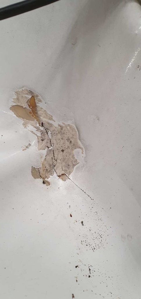

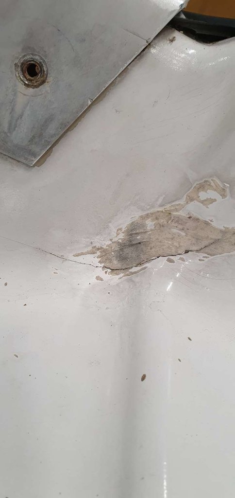

Tomten99 0 Postad 16 Maj , 2020 Hejsan håller på att renovera en båt (4.8m lång motorbåt) , hittade lite sprickor här och där vilket är lätt fixat men där var 2 sprickor på varje sida akterspegeln. Är lite orolig över dem pga all kraften är ju just där så jag undrar hur man fixar detta för att slippa att hela akterspegeln går sönder när man är ute och kör. Förstår att det är svårt att avgöra för er utan bilder , men kan nog knäppa några bilder lite senare om det skulle behövas. Sprickorna är väl ksk 5-6 cm långa så de ser inte så farligt ut men tänkte kolla om man ska laga dem på annat sätt än hur man lagar sprickor på ställen som inte är så utsatta. Tacksam för all hjälp jag kan få Mvh Dela detta inlägg Länk till inlägg Dela på andra webbplatser
dentar 3 Postad 17 Maj , 2020 Börja med att visa lite bilder. Vart på akterspegeln befinner sig sprickorna? verkar det vara endast i gelcoaten eller går dom djupt? I värsta fall har du en akterspegel där trät inuti glasfiberlaminatet dragit åt sig vatten & ruttnat & gett dessa sprickor i form av frostsprägning under vintern Dela detta inlägg Länk till inlägg Dela på andra webbplatser
Tomten99 0 Postad 17 Maj , 2020 Hej , tack för svar , lägger in några bilder nu , tror dem går rätt djupt , trycker man bak på akterspegeln bakifrån så kommer det upp vatten ur träet och rinner ut i dedär vattendräneringshålet 😕 Det är dem 2 på varsin sida spegeln , dedär i mitten är bara färg som låssnat. Det ser ut som någon försökt laga dem sprickorna förr Dela detta inlägg Länk till inlägg Dela på andra webbplatser
dentar 3 Postad 17 Maj , 2020 Ja, där färgen lossnat ser det onekligen ut som ganska "ny" plast, hur gammal är båten? vad är det för båt? Tänker om nån kan ha renoverat akterspegeln vid tidigare tillfälle Hur stor motor hänger du på där bak? Som det ser ut nu, med infon du gav att det kommer ut vatten ur trät i akterspegeln och att sprickorna sitter som dom gör så känns det som utombordan vill slita av hela akterspegeln, den där ska du inte sjösätta innan du åtminstone slipat upp rejält och tagit reda på hur det verkligen står till Att renovera en akterspegel är inte speciellt dyrt men tar ett gäng timmar, föreslår att du kollar lite youtube videos för att få dig en uppfattning Dela detta inlägg Länk till inlägg Dela på andra webbplatser
Tomten99 0 Postad 17 Maj , 2020 Tackar så jättemycket för du tagit dig tid att hjälpa mig , båten är av märket "terhi nordic 6020" vet ej årsmodell men gissningsvis 8-15år gammal. Ja de ser verkligen ut att ha varit fixat med innan. max storlek på motorn får vara 30hk men jag använder en 18hk så det är inte motoreffekten som orsakat sprickorna iallafall. Sprickorna kan ha uppkommit när jag körde på en sten men de är säkert för att den redan varit svag där sen innan om det nu är det som orsakat det. Någon som haft liknande problem? Skrov isåfall hur du löste det , alla tips osv uppskattas verkligen Mvh Dela detta inlägg Länk till inlägg Dela på andra webbplatser

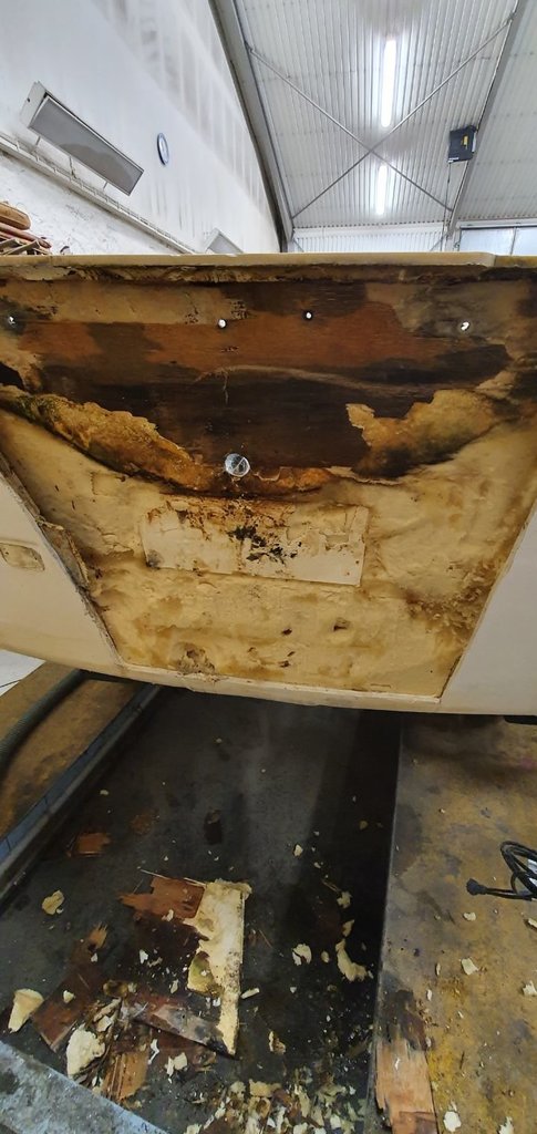

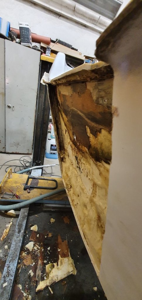

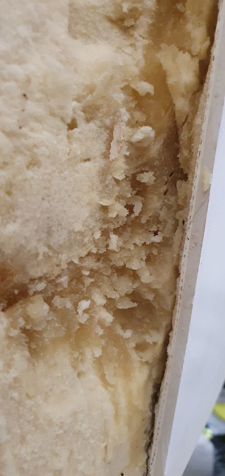

Tomten99 0 Postad 27 Maj , 2020 Hej jag lyssnade på er , jag rev ner akterspegeln och slet ut de gamla playwood skivorna som var ruttna. Nu har jag 2 frågor 1. är att skummet som sitter där bak är också vått , är det något man måste åtgärna innan man lägger i ny playwood? 2. Hur preppar man dem nya playwood skivorna? Kollade lite på youtube och han använde någon epoxy blandat med något annat. Jag tänkte höra om de räcker med polyester? Om det går , då penslar man väl på polyester tills playwooden är helt mättad och efter det lägger man ett ytterliggare lager eller har jag fel? Laddar upp lite bilder också Ps uppskattar era tips & trix Mvh Dela detta inlägg Länk till inlägg Dela på andra webbplatser
ChristerN 2 845 Postad 27 Maj , 2020 Bort med allt som är blött eller fuktigt. Att pensla med polyester som du beskriver funkar bra. Om du använder epoxi så måste du använda det på allt du lägger ovanpå skivan också för poyester fäster inte på epoxi men tvärt om funkar. Så om jag var du skulle jag riva bort allt skum och sätta dir en plywoodskiva som du mättat med polyester (och härdare!) och sedan bygga upp akterspegeln med glasfiberväv och polyester med några lager gelcoat utanpå och avsluta med topcoat. Det ser ut som om du ”bara” skurit ut centrum av akterspegeln men jag tror (någon annan får gärna säga emot!) att du behöver ta bort även ut mot kanterna och bygga nytt där också. Helst hela vägen runt mot sidorna på skrovet. Men jag kan ju ha fel, påstår min fru ibland! 😉 Dela detta inlägg Länk till inlägg Dela på andra webbplatser
Tomten99 0 Postad 27 Maj , 2020 Ja jag skulle nog sågat lite bredare men jag fick ut hela skivan ändå då den inte gick så så långt in i sidorna Okaj så riva upp skummet och fylla i me nytt då eller? När du snackar om att bygga upp akterspegelen med polyester och glasfiber , syftar du då på dem 2 sprickorna som jag skapade tråden angående eller menar du bygga upp flera lager med plywoodskivor? Om det är plywooden du syftar på så undrar jag lite hur jag bör laga sprickorna, ska man kanske glasfibra+polyster från insidan (där jag sågat ut eller ska man endast laga det från utsidsn? Eller kanske båda 2? Många frågor jag ställer haha, har försökt hitta svar på mina frågor men vissa är fortfarande obesvarade , svårt också o jämnföra med någon båt från youtube för dem flesta båtar har olika konstruktioner Dela detta inlägg Länk till inlägg Dela på andra webbplatser
ChristerN 2 845 Postad 28 Maj , 2020 8 timmar sedan skrev Tomten99: Okaj så riva upp skummet och fylla i me nytt då eller? Helst inte nytt skum. Brukar fungera som en svamp och bli fuktigt. 8 timmar sedan skrev Tomten99: När du snackar om att bygga upp akterspegelen med polyester och glasfiber , syftar du då på dem 2 sprickorna som jag skapade tråden angående eller menar du bygga upp flera lager med plywoodskivor? Du kan använda plywoodskivor för att bygga upp tjockleken på akterspegeln men se då till att de inte ligger kant i kant. Det som ger styrka är den glasfiber som du bygger runt den kärna du väljer. Dela detta inlägg Länk till inlägg Dela på andra webbplatser
