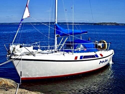

Är sedan nyligen ägare av en Triss Magnum. Men dessvärre ingen spinnaker så därför är jag nu på jakt efter en begagnad sådan. Vad jag hittat var spinnakern på 23m^2 i original.
Några tills på andra båtar vars spinnaker skulle kunna passa min båt? Bom tänker jag mig borde gå att fixa på egen hand.
Båten ska definitivt inte kappseglas med och de andra seglerna är inte i toppskick heller.
Ja jösses, en sån har jag haft. En Triss Magnum alltså. Hade dock ingen spinne men en gennaker köpte jag och den gick som tåget med den. Har inga segel kvar, bara diffusa minnen och en bild.
Håll utkik på blocket och liknande. Dyker ofta upp spinnakers till olika båtar. Det viktiga är att båten du köper spinnaker från har ungefär samma höjd på spinnakerfallets infästning som din båt.
Börja med att ha en bevakning på alla spinnakers som dyker upp på blocket och jämför mastlängd med din egen.
Tänk på att Magnumen har 7/8 dels rigg och att det sänker fallets höjd.
Tack för svar. Svårt att veta vilka mått på stående lik som passar även om jag vet höjden till fallet på min båt. Vad tror ni? Skulle en spinnaker med SL 7,3m, UL 4,05m & Halvbredd 4,2m på 27 kvadrat passa min Triss Magnum som har en förtriangelshöjd på 6,75m?
