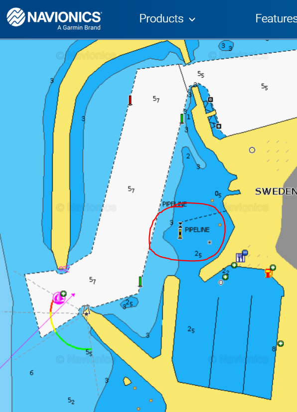

Eftersom planen är att styra söderut, går inte i år men förhoppningsvis nästa år, vill jag preppa för flera år med mindre mekande i okända hamnar och att fixa till kölens undersida (med slägga) är en punkt som blev högaktuell efter grundkursen då vi skulle lämna Läjet (där utprickningen förändrats i yttre hamnen och jag styrde för att underlätta intagande av fendrar inne i sjölä och hamnade lite fel mtp stenblocken på botten).
Inringad prick fanns inte då vi skulle lämna Läjet och skepparen och kommendörkapten diskuterade lite granna....tvärstopp och sedan lite backningen mot gästhamnen och ny ansats att lamna hamnen utan fler stopp
