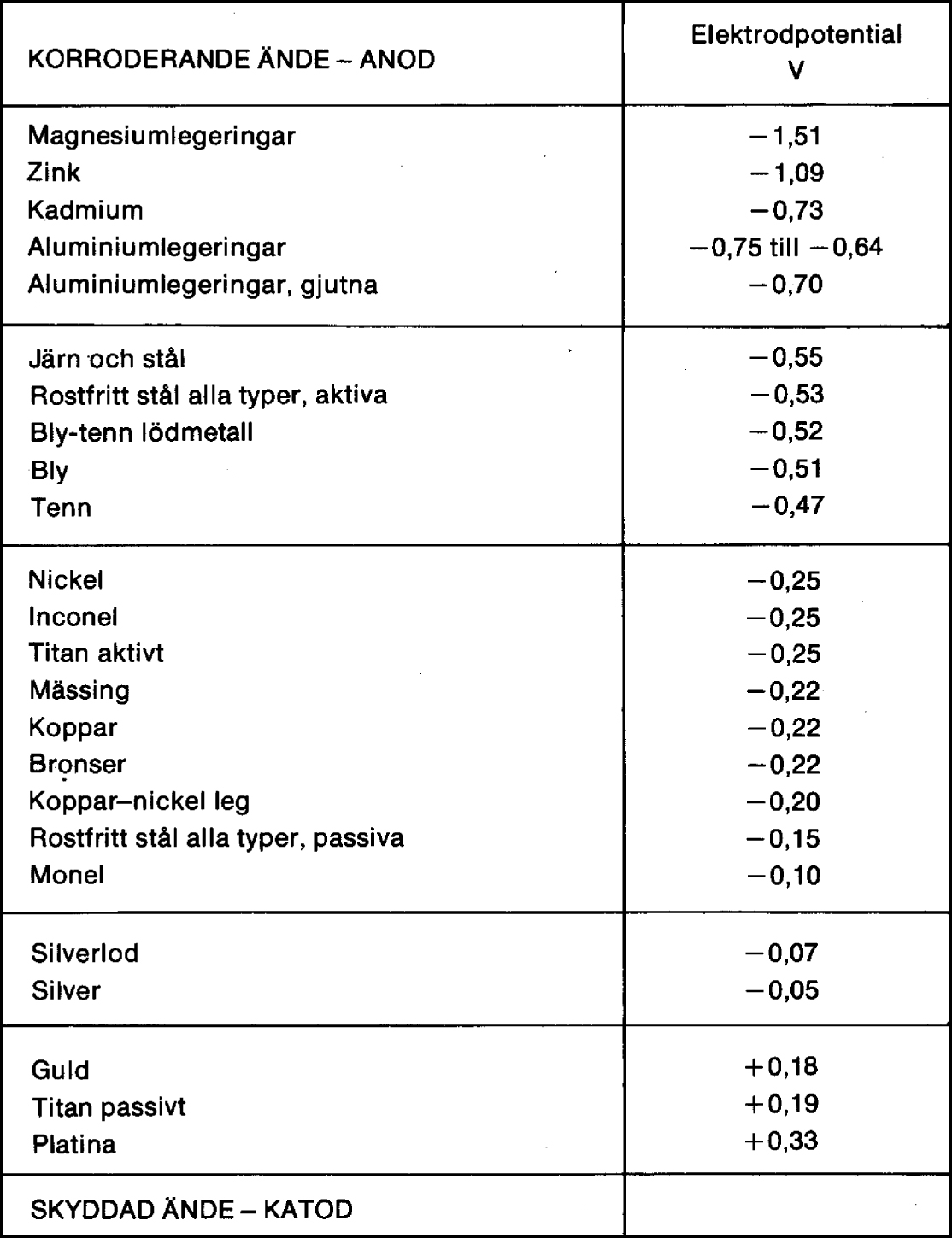

Bigfish68 18 Postad 10 Maj , 2020 2020-05-06 vid 15:27 skrev Rollen: Varför inte använda rostfria skruvar. Det går alldeles utmärkt. Tänker galvaniska strömmar,går bra ändå kanske ? Dela detta inlägg Länk till inlägg Dela på andra webbplatser
Rollen 602 Postad 10 Maj , 2020 11 minuter sedan skrev Bigfish68: Tänker galvaniska strömmar,går bra ändå kanske ? Skruvarna sitter väl inne i båten? Det går bra även i vatten. Propellern sitter ju på en rostfri axel. Dela detta inlägg Länk till inlägg Dela på andra webbplatser
Bigfish68 18 Postad 10 Maj , 2020 15 minuter sedan skrev Rollen: Skruvarna sitter väl inne i båten? Det går bra även i vatten. Propellern sitter ju på en rostfri axel. Visst är de så,men axeltätningen är i brons...du tror de är ok ändå ? Dela detta inlägg Länk till inlägg Dela på andra webbplatser
Lintott 2 223 Postad 10 Maj , 2020 24 minuter sedan skrev Bigfish68: Visst är de så,men axeltätningen är i brons...du tror de är ok ändå ? Brons och rostfritt ligger nära varandra i galvaniskt hänseende och fungerar bra tillsammans. Leta efter rostfri skruv i kvalitet A4 (syrafast). A2 som är vanligt hos båttillbehörshandlarna och byggmarknader rostar i saltvatten (är billigare men inte lika tåligt, fungerar bra som trallskruv på altandäck mm. men inte i saltvatten) https://www.pumpportalen.se/pumphandboken/4-7-materialkombinationer-och-materialval-i-pumpar/1-installation-181/ Dela detta inlägg Länk till inlägg Dela på andra webbplatser
