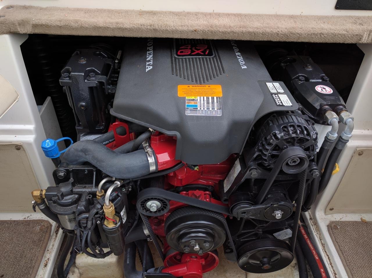

Vill du bara kolla att det finns olja eller ska du byta?
Oljestickan sitter på högra sidan, tycker mig se ett gult handtag vid slangarna till oljefiltret.
Drevoljan är ju lite knepigare då vi inte vet vad för drev du har.
Stort tack för svar.
Vet faktiskt inte, kan börja med att kolla. Ah där såg jag den.

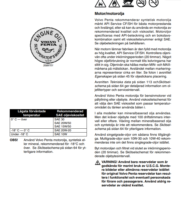

Kom på att jag inte ens kan kolla oljan, då måste motorn vara varmkörd först väll?
Normalt byter man väl både motorolja+filter, bränslefilter och drevolja mm efter varje säsong. Vilken typ av motorolja står i manualen men det borde vara 15W-40.
Har förra ägaren servat motorn och bytt olja inför vinterförvaringen behöver du inte göra något? Annars se mitt svar ovan.

När de säger "oljor" i motorn kan de ju syfta på motorolja och servoolja. Kolla i manualen var oljestickan för servooljan sitter, och kolla nivån där. Oljenivån i drevet är bra att kolla nu, för när båten ligger i sjön är det ju inte möjligt.
Om du inte har manualer till drev och motor går de att hitta på nätet.Där kan du se var olika pluggar och stickor sitter.
