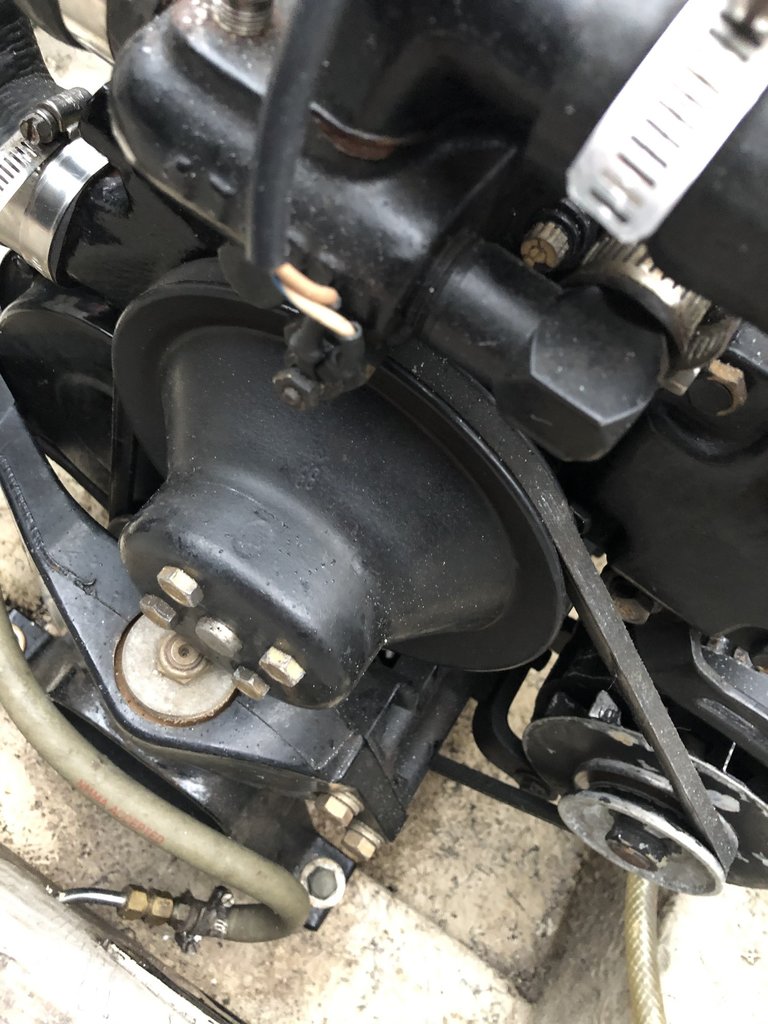

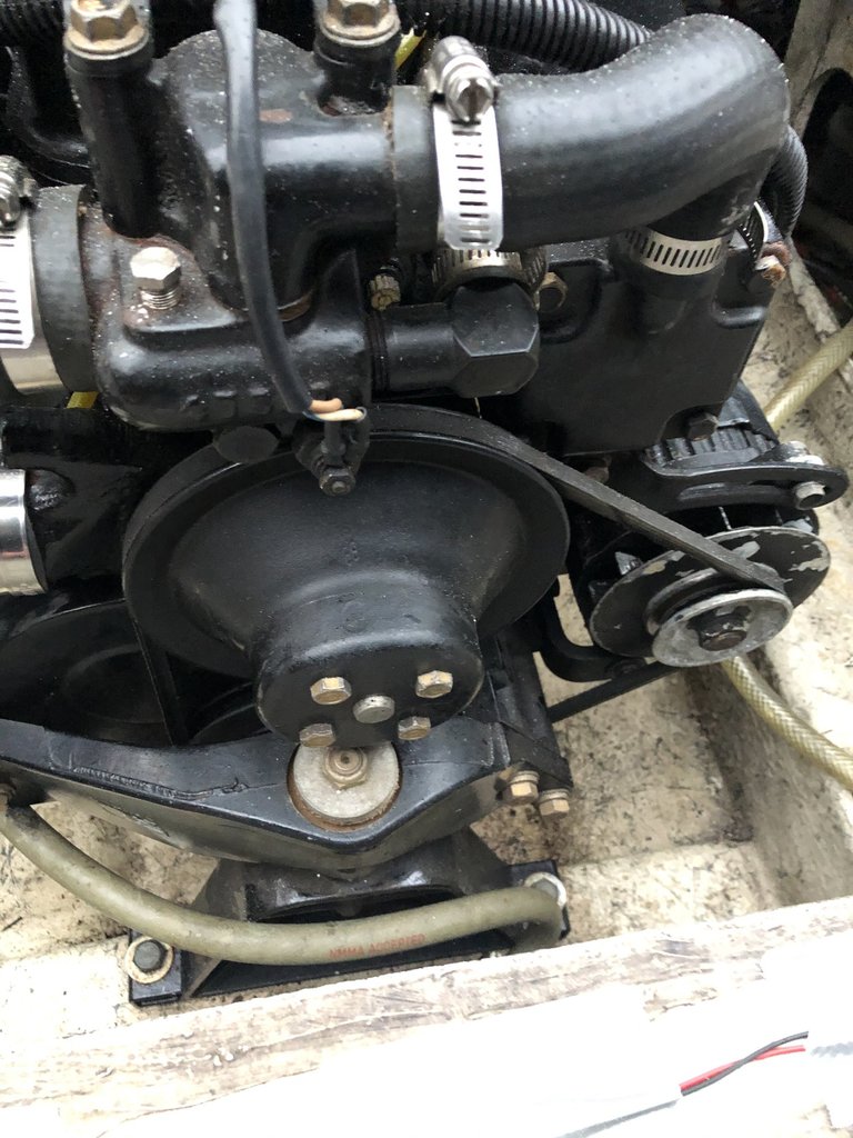

Har en mercruiser 3.0 Lx som jag är lite fundersam angående drivremmen? Denna rem driver generator och vattenpumpen eller? Har den någon annan funktion?
Är den jobbig att byta? Ser ut som man måste släppa något motorfäste för att få bort den?
Vilken återförsäljare är bäst?
Man måste skruva bort främre motorfästet. Innan man gör det måste man hänga upp motorn. Annars ramlar den ner. Remmen ser inte så dålig ut. Det räcker nog att spänna den. Mercruisers originalremmar ser gamla ut redan när man köper dem.

Kan man inte palla upp undertill?
Kanske får en liten domkraft plats under?
Annars kan jag ju tycka att det är en väldigt korkad konstruktion.

Ok. Var som jag trodde med andra ord. Nej tror inte att den är så dålig. Kollade bara som hastigast och då såg den lite dålig ut. Spännas behöver den knappast göra iallafall. Tyckte det såg ut som någon markering på själva motorn. I godset. Om man byter är det väl bara att lossa och fästet till motorn? Såg även på någon film att dom hade någon metall som dom på motorn innan dom spände den.
