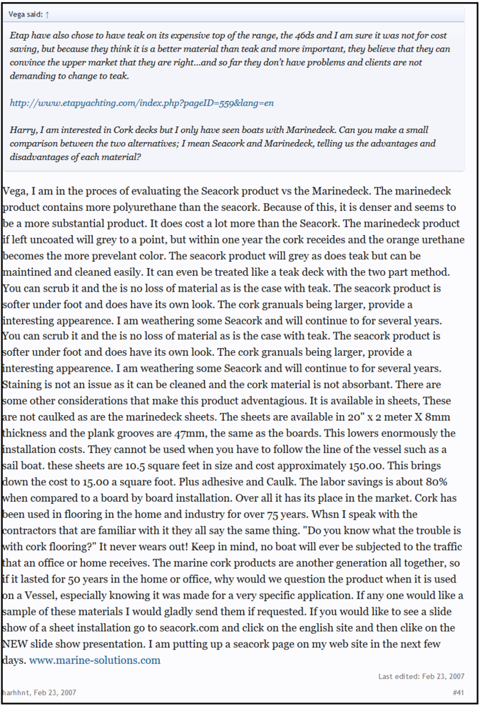

Hej, jag är nyfiken men inte alls kunnig i däcksmaterialens `knepiga värld´, detta sagt bara så du vet. [Googlade bara och hittade ett amerikanskt båtkonstruktörs-forum (boatdesign.net) där konstruktörer dryftar nya ovana material, produktionskostnader mm.]
Min länk ovan är riktat emot ett gammalt inlägg från 2007, ha respekt för det. Mycket kan ju ha hänt sedan dess!
(Men inlägg #41 verkar initierat och trovärdigt i mina ögon, se bilden nedan? Finns även en fungerande länk inlagt i  sagda gamla foruminlägg; Marinesolutions.com.)
Vete katten, du verkar mycket nöjd med däckets egenskaper. Förutom då kanske dess smutsiga utseende. Bra så, men gör nu inget dumt för att rengöra!
Tyvärr verkar du inte säker på fabrikatet, du gissar "Marindeck 2000 Cork" - men kanske är det föregångaren "SeaCork" - som du faktiskt har på din båt?
    Alltid bra att veta exakt vad för däcksmaterial man har, kan jag gnälla.
I ditt läge hade jag nog kontaktat "marine-solutions.com" med en artig mejlförfrågan som inkluderar dina egna bilder. Gissningsvis så identifierar de ganska bums fabrikatet, ger råd angående rengöring??
Bildkälla: boatdesign.net (forum anno 2007) enligt ovan.
