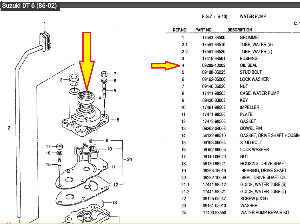

Tror jag hittat felet. Fjädern till packboxen som sitter överst på vattenpumpen hade brustit. Ersatt med en liknande fjäder som dock var till en något mindre axel och nu verkar det funka. Bra stråle nu. Blir till att beställa ny packbox.

Hej lite sent kanske men har liknande problem med min båtmotor. Så undrar om du kanske kan ha en bild på vart fjädern ska sitta då jag inte hittade en på min motor.
Efter jag bytt packboxen (oilseal) på toppen av vattenpumpen så fungerade det igen. Tyvärr var den nyinköpta impellern några tiondels mm lägre än den gamla så den pumpade betydligt sämre än den gamla från 2002. Den gamla var i fint skick så den får hänga med några veckor till och så får det bli en ny originalimpeller till hösten.

Vart sitter den fjäder el s.k oilseal
jag kanske har samma problem
Redigerad av Keda74
1 timme sedan skrev Keda74:
Det är en packbox som tätar drivaxeln när den går genom locket till vattenpumpen där impellern sitter. Men först hade jag nog rensat hålet för skvallerstrålen om du inte gjort det innan.

Jag bytte impeller. Kan det vara den lilla piggen nr9 som inte hakat i rätt kanske? Antar att den runda delen ska in i axeln
20 timmar sedan skrev Keda74:
Det är rätt att kilen ska sitta med halvmånen in i drivaxeln men om den saknas tror jag inte du haft någon kylning överhuvudtaget.
