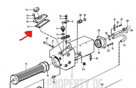

Mitt första inlägg på Maringuiden. Sökt mig hit då jag har ett problem med min Flipper 700 med AQAD30.
Förra säsongen fick jag larm om temperatur vid ett par tillfällen och vid kontroll av vattennivå i kylvattenhuset så var detta dränerat till större delen. Inget vatten i motorrum alls. Inget annat uppenbart läckage heller.
Har nu investerat i ett testverktyg som möjliggjort att jag kunnat trycktesta kylslingan. Visade sig vara översta packningen, se bild, efter såpa och tryck i behållaren. Kontrollerade termostaternas skick och de är OK. Öppnar vid 86-87grader.
Undrar nu. Kan så mycket vatten med hjälp av förångning försvinna genom ett par små läckande hål? Såklart sträcker sig bultgängorna och effekten blir större vid ökad temperatur. Misstänkte att det var en läckande värmeväxlare och blev glad när jag upptäckte packningen. Kanske för bra för att vara sant?

Hej.
Plana locket och lägg dit dubbla packningar. Kolla ytan på huset också.
