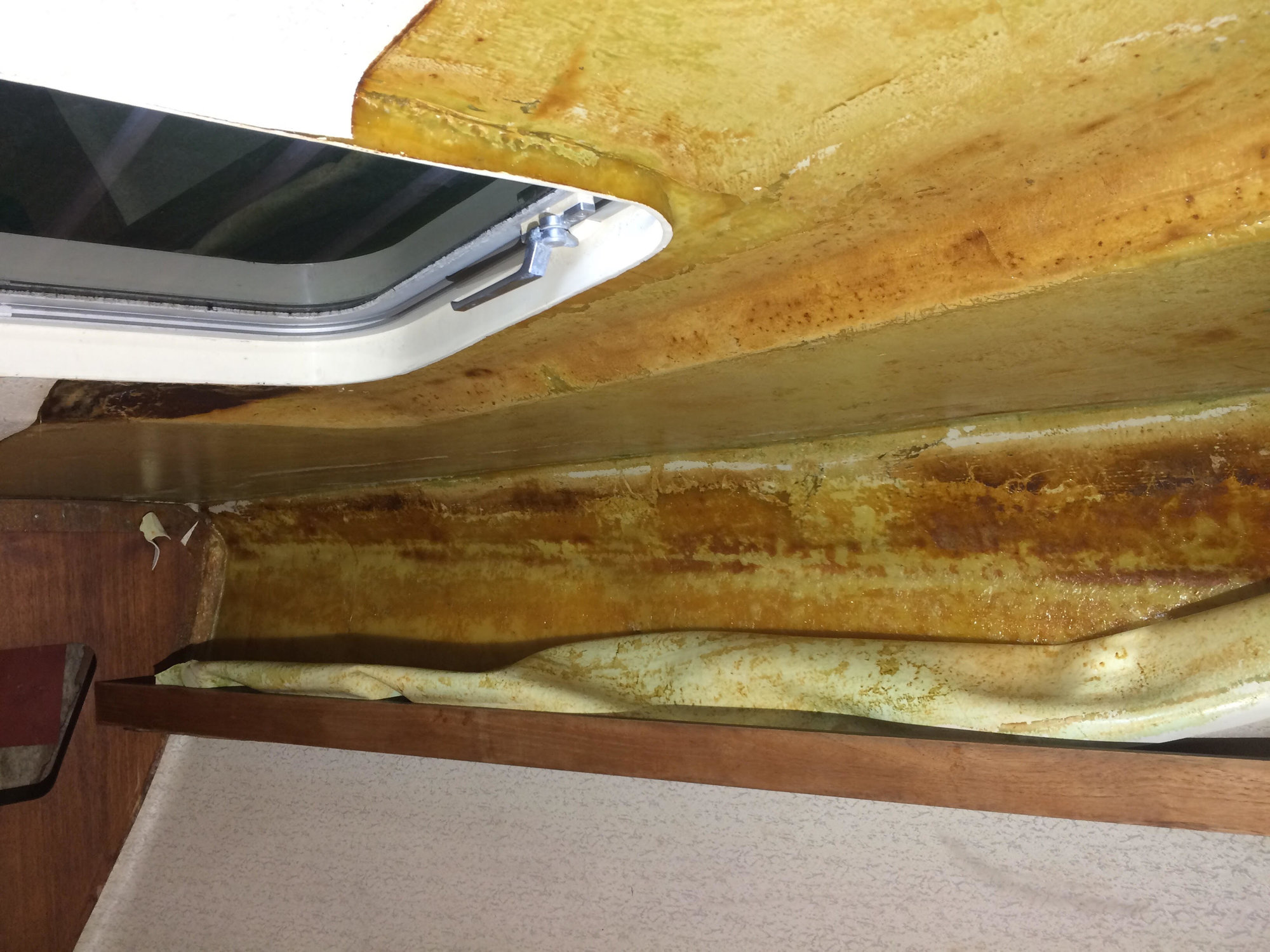

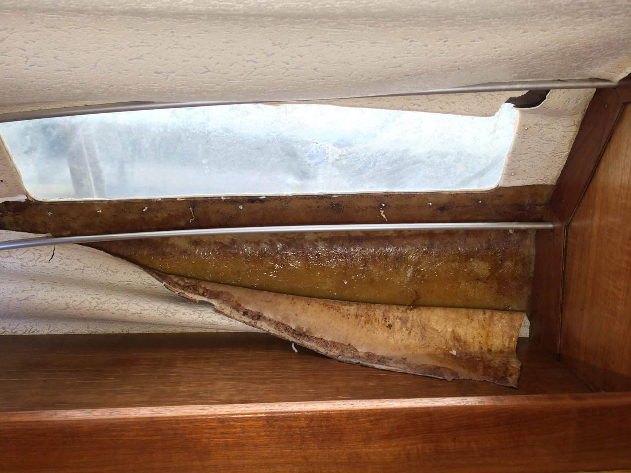

Jag har en Sunwind 26 som tyvärr har varit "high and dry" de senaste tre åren, då jag har jobbat utomlands. Det har varit fuktigt i båten av och till vilket bland annat har inneburit att "tapeten" har lossnat på flertalet ställen (se bild). Antar att det är ett ganska naturligt ålderdomstecken på en segelbåt från sent 70-tal, klistret är väl urtjänat.
Behöver tips om hur jag fäster ett nytt.
Alternativ 1. Klistrar upp ny "inredningsmatta" (som den benämns på hjertmans)
- Måste man få bort allt gammalt klister först? Om Ja, hur rekommenderar ni att man tar bort gammalt klibbigt klister? Mekaniskt (typ grovt sandpapper) eller med lösningsmedel (typ Aceton)
- Kan någon rekommendera vilket klister man ska använda? Kontaktlim antar jag då man vill att det fäster fort... Sort?
- Den gamla tapeten är knappt 1mm tjock. Nu hajar jag att det finns med fler tjocklekar (typ 3-5mm) Hur ska man tänka angående det?
Alternativ 2. Snyggast hade ju självklart med ett innetak. Då kan man ju fälla in lamporna, läckert!
- Hur fäster man innertaket i rufftaket? Klistra fast ribbor som man sedan skruvar fast innertaket i kanske?
- Bör man på något vis isolera mellan innertak och rufftaket?
Spontant tror jag på alternativ 1 av den enkla anledning att jag inte har så mycket tid på min innan segelbåten ska ut på äventyr. Men alla kommentarer och inputs är varmt välkommet. Kanske är det någon som precis gjort något liknande eller någon som står inför samma utmaning :)
Väldigt bra forum och härligt att ha folk att bolla idéer med!
Tack, Sunwind 26 på Tjörn.

Enklast är att klä med skivor av Skummad PVC. Skurva och/eller lister. Finns en del skrivet, sök!
Det blir nog snyggast också. Då kan du fälla in tunna ledspots i skivorna innan de fästs upp
Har någon provat att fästa skivorna med kardborre? Det kanske kan vara ett alternativ även i det här fallet?
1 timme sedan skrev McLasse:
Materialet används mycket i montrar på mässor mm och där vet jag man använder kardborre ibland. Det går bra att limma mot PVCn så nog borde kardborre fungera även kardborre in är någon favorit hos mig.
I min båt var det tvärgående lister så jag använde dem + några skruvar med inrednings/karosseribrickor. Att byta alla skivor skulle kanske ta någon timma och har man gjort ordentliga mallar i tex masonite så skär man till nya PVC skivor på någon timma.
En framtida helrenovering går fort.

Jag kan inte rekommendera kontaktlim om du fäster direkt mot plasten.
Kontaktlim har starka kemikalier och det kan bli gula fläckar som går igenom mattan.
Däremot kan jag rekommendera mattlim för golvmattor som är vattenbaserad.

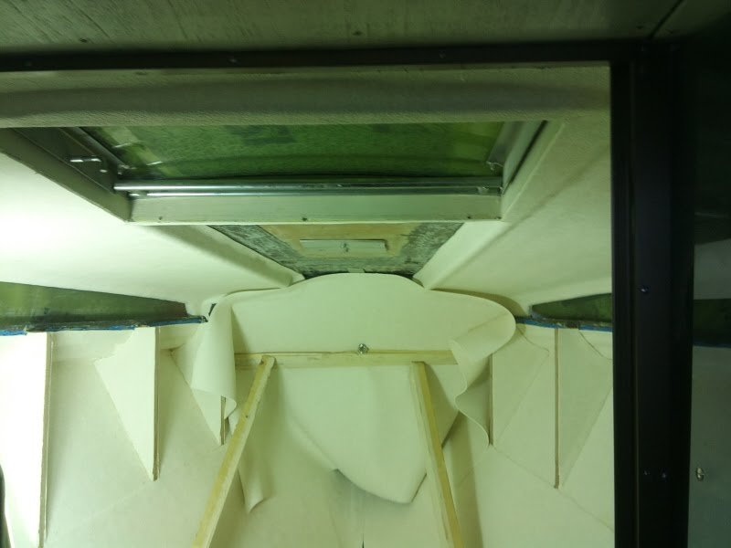

Jag har klätt om förruffen på en båt jag hade för några år sedan.
Behöver man ha en skarv mellan två mattor kan jag rekommendera att använda superlim mellan mattorna och trycka ihop dessa så syns inte skaven.
Jag sättlimar ofta inredningsmattorna med mattlim. Man kan ju i regel kontaktlimma med mattlimmet om man låter det torka lite innan man trycker dit mattan. När jag limmar i rufftaket brukarjag ibland stämpa upp mattan med en bräda och sen lima ena halvan. Sen tar jag bort brädan och limmar andra halvan.
Där jag vill ha bättre hållfasthet kontaktlimmar jag med riktigt kontaktlim
