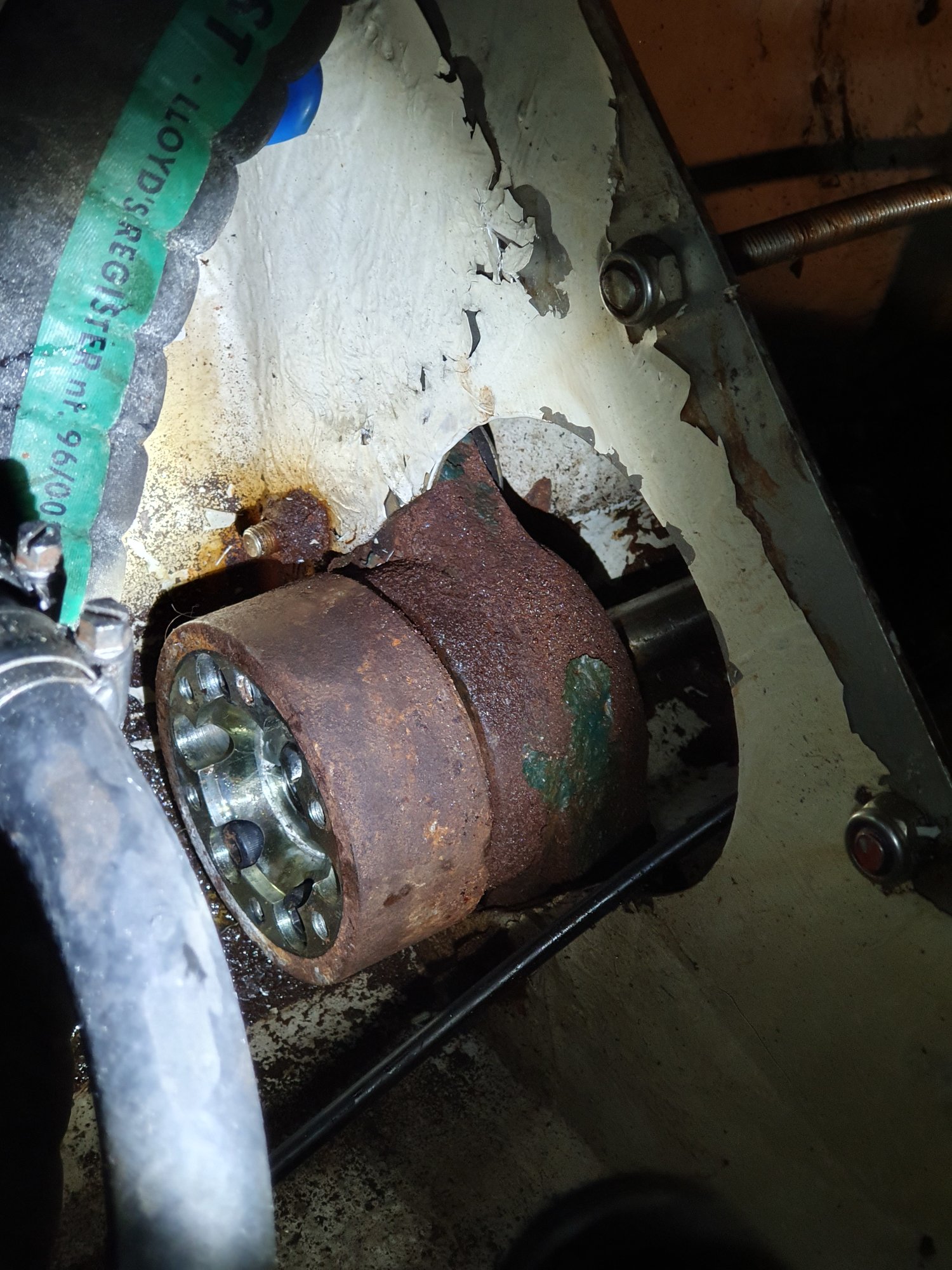

RealElwood 0 Postad 16 Februari , 2020 Hej, Behöver byta tärningen, då måste axeln backas ut. Det verkar som om axeln låses med en kona. Vart ska jag bryta? Har tetstat lite lätt mellan den fasta delen och navet, osäker på om jag spänner i lagret då. Det rör sig inte. Har provat att knacka axeln både inåt och utåt utan resultat. Dela detta inlägg Länk till inlägg Dela på andra webbplatser
Faderullan 723 Postad 16 Februari , 2020 Kan det vara så att det är insexbultarna som skall lossas några varv? Sedan knackar man på dem en i gången, försiktigt med en hammare. Har sett något liknande, insexbultarna spänner en kona som klämmer åt om axeln. Lite rostlösningssprej och ett dygns inkuberingstid kan hjälpa. Dela detta inlägg Länk till inlägg Dela på andra webbplatser

Rollen 576 Postad 16 Februari , 2020 Om du skruvar ut insexskruvarna och skruvar i dem i de gängade hålen, kommer konan som håller axeln att lossna. Spruta lite rostolja i hålen innan du skruvar i skruvarna. Vad är det för tärning du ska byta? Dela detta inlägg Länk till inlägg Dela på andra webbplatser

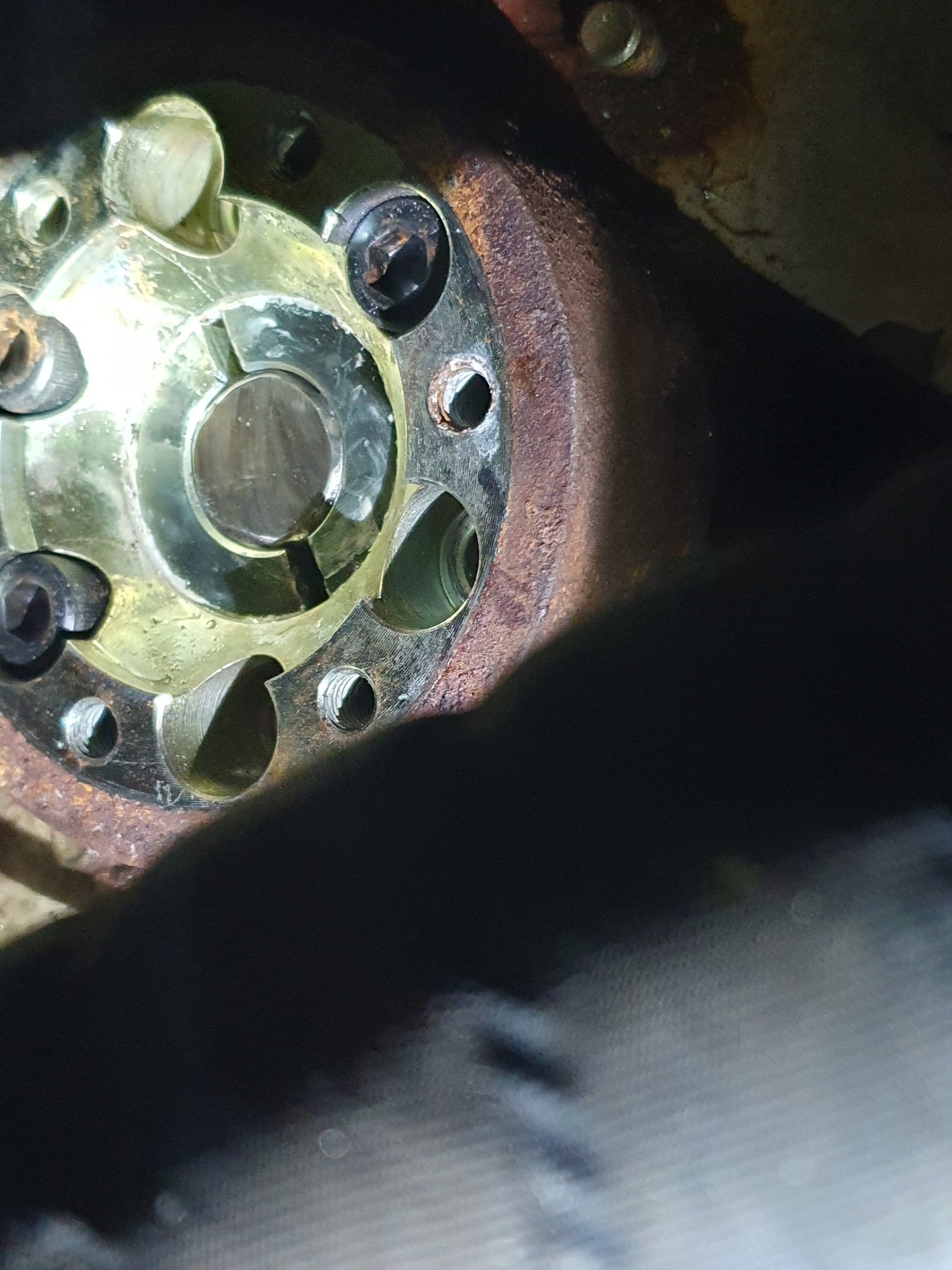

RealElwood 0 Postad 16 Februari , 2020 24 minuter sedan skrev Rollen: Om du skruvar ut insexskruvarna och skruvar i dem i de gängade hålen, kommer konan som håller axeln att lossna. Spruta lite rostolja i hålen innan du skruvar i skruvarna. Vad är det för tärning du ska byta? Det sitter insex I försänkta hål i navet dessa är lösa på bilden, de var dragna hårt. De andra hålen är där själva knuten ansluter. Ska jag skruva i de försänkt hålen eller de andra? Dela detta inlägg Länk till inlägg Dela på andra webbplatser

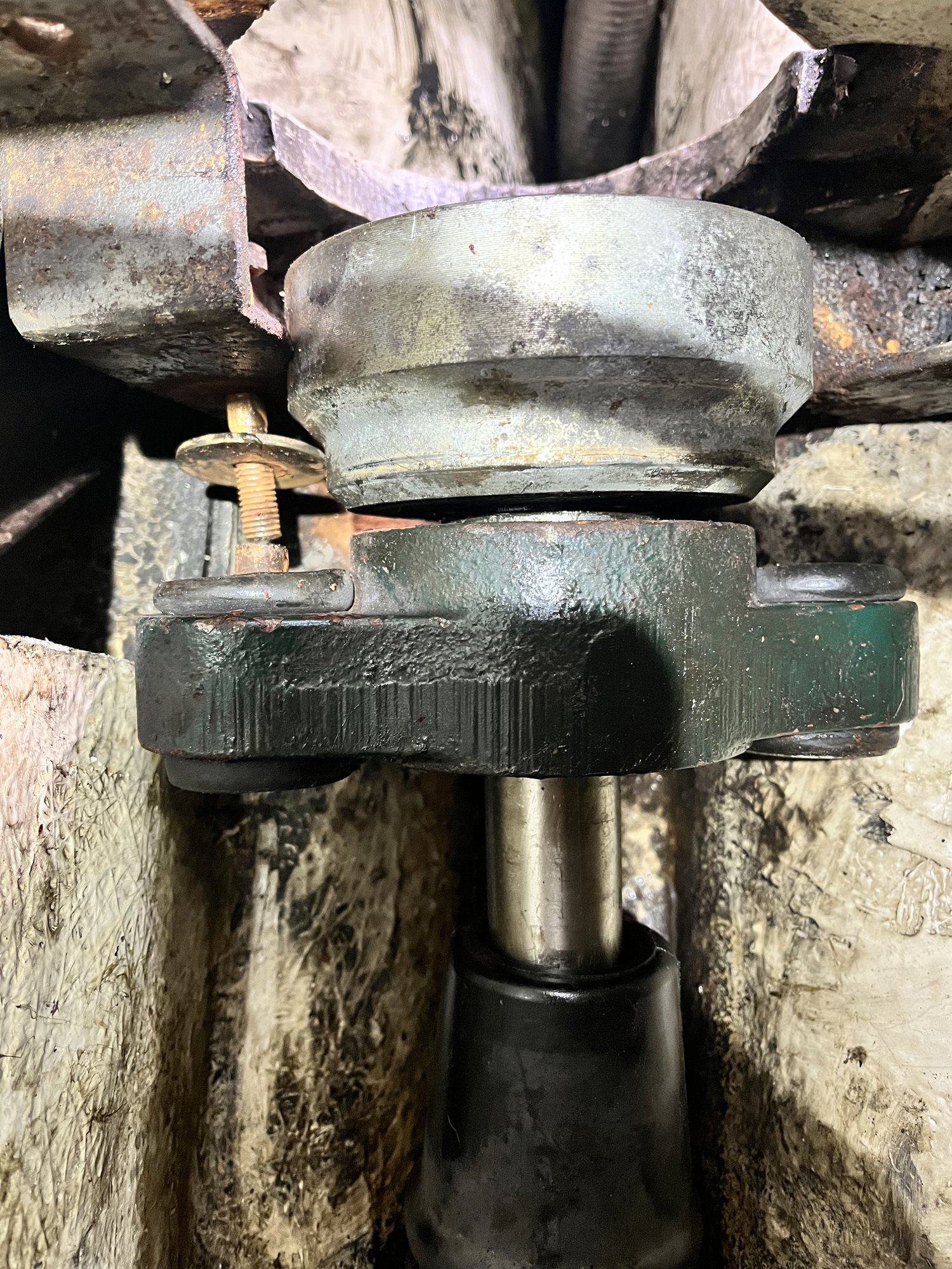

RealElwood 0 Postad 16 Januari , 2023 (redigerade) 8 timmar sedan skrev Poffe85: Hej, jag undrar hur det gick och om hur du löste det? Ska själv lossa min men förstår inte hur den sitter monterad på axeln? mvh Christoffer I den inre ringen sitter det 6 gängade hål utan skruvar. Lossa de som sitter monterade och skruva i de tomma hålen. Det är en kona som sitter där. När du byter hål pressar du isär konan. I vårt fall hade det blivit så mkt korrosion att vi fick kapa axeln, även med delen i en verkstadspress gick det inte att få isär den så vi borrade ett hål i axeln och fick såga ur den. Konan såldes som tur var löst så vi köpte en ny. Lycka till, din ser ut att vara i fint skick så det ska säkert funka... Redigerad 16 Januari , 2023 av RealElwood Dela detta inlägg Länk till inlägg Dela på andra webbplatser
