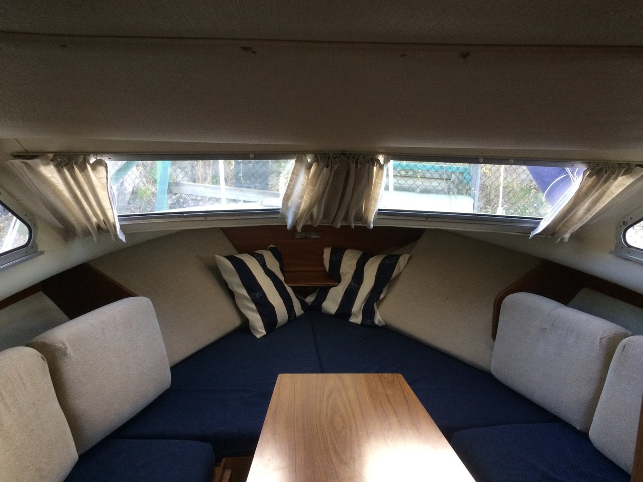

Sytt nya gardiner. Symaskin är väl kanske inte lika roligt som fräsen och tyg är ett besvärligt material märkte jag. Svårare att få raka snitt än i trä och skruv trasslar sig inte så mycket som tråd. Men kul att lära sig nått nytt och åtminstone de sista gardinerna blev helt ok.
