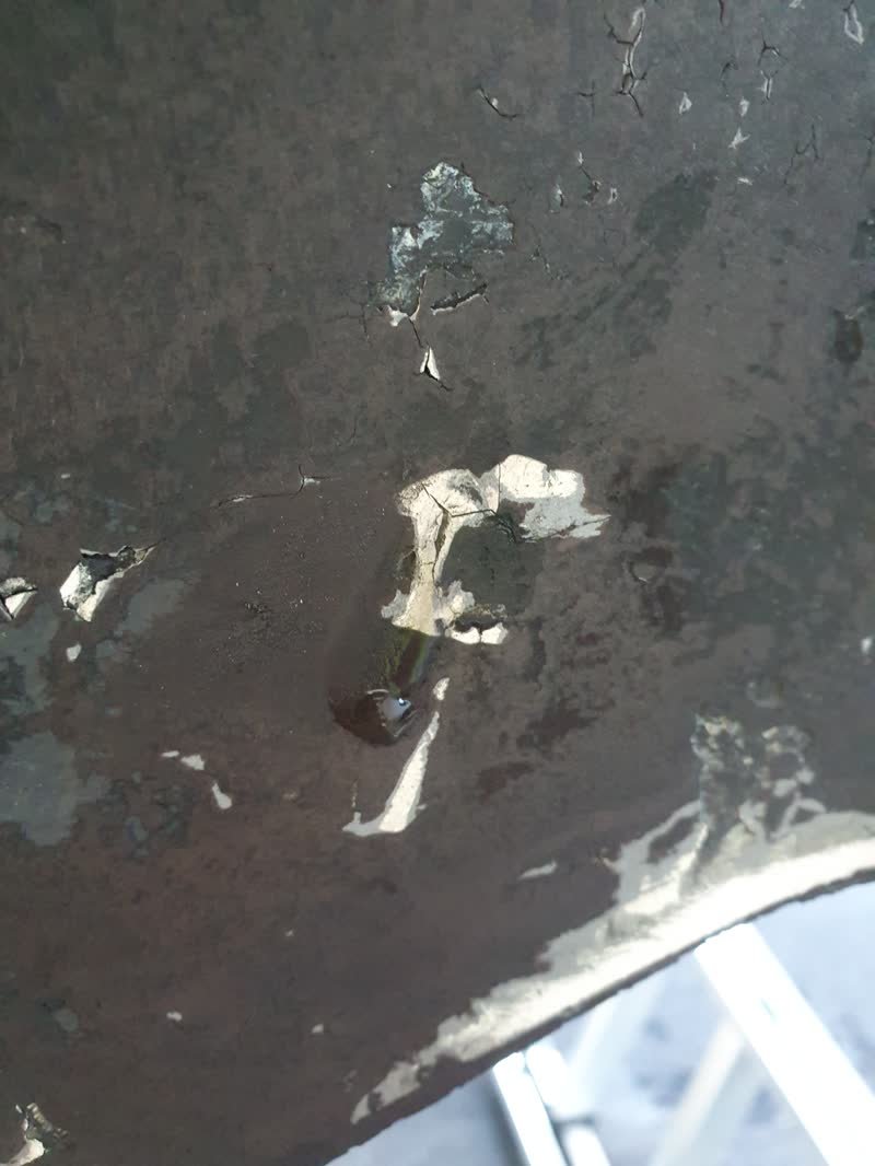

Vad gör jag med min botten?
Då har jag börjat slipa med excenterslip och dammsugare. Kommer ta några timmar men blir mycket bättre. Dock trädde en lite "spricka" fram i nederkant på akterspegeln.
Ur sprickan rinner en vätska sakta. Har inte sett detta tidigare och de har troligen varit inkapslat i många år.
Vad tycker ni att göra jag mer detta?
Hela sprickan inklusive krans är som en 5 krona.
Vad tror ni om jag tar till en dremel och ta bort allt material som är vått?
Fyller i med epoxi.
Börja med att slipa upp (dremla?).
Sn måste det torka ut innan man lägger i epoxi.
