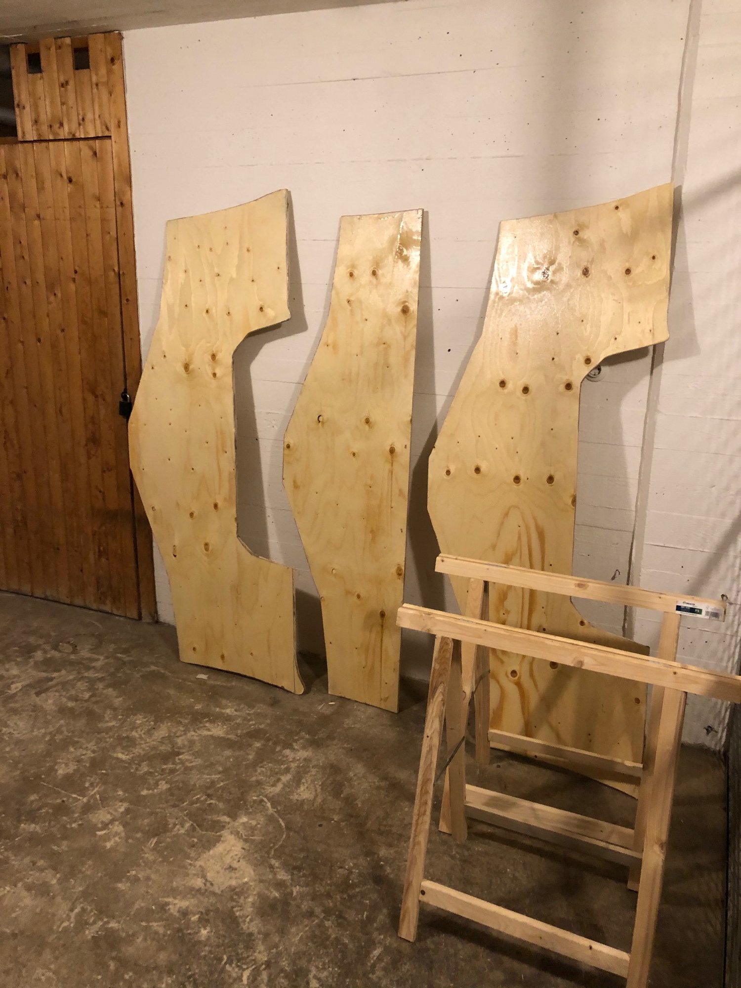

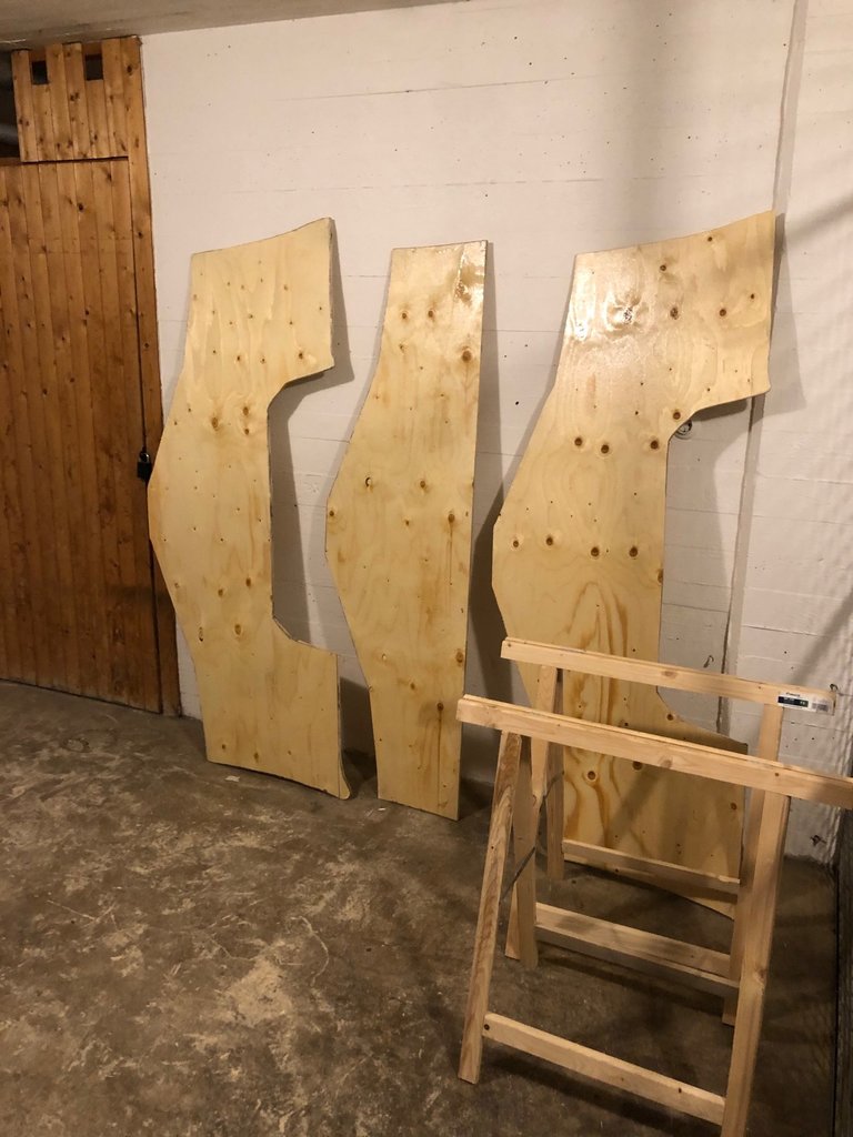

Lindhjonatan 7 Posted February 15, 2020 (edited) Skivorna är impregnerade med polyester, förhoppningsvis kan jag limma ihop dem i morgon! 😃 Har även handlat glasfibermatta! Edited February 15, 2020 by Lindhjonatan Share this post Link to post Share on other sites
Jorgen01 489 Posted February 16, 2020 Det var onödigt att impregnera i detta läge, nu får du rugga upp ytan innan du fortsätter. Ta sen två lager matta mellan varje skiva så fyller de ut eventuella ojämnheter. Lägg sedan skivorna på plant underlag med några viktskivor på. Förslagsvis de du har när du kör bänkpress. Share this post Link to post Share on other sites
Lindhjonatan 7 Posted February 17, 2020 12 timmar sedan skrev Jorgen01: Det var onödigt att impregnera i detta läge, nu får du rugga upp ytan innan du fortsätter. Ta sen två lager matta mellan varje skiva så fyller de ut eventuella ojämnheter. Lägg sedan skivorna på plant underlag med några viktskivor på. Förslagsvis de du har när du kör bänkpress. Ajdå, men man lär sig av sina misstag 😅 så skivorna limmas ihop av polyestern då antar jag? Share this post Link to post Share on other sites

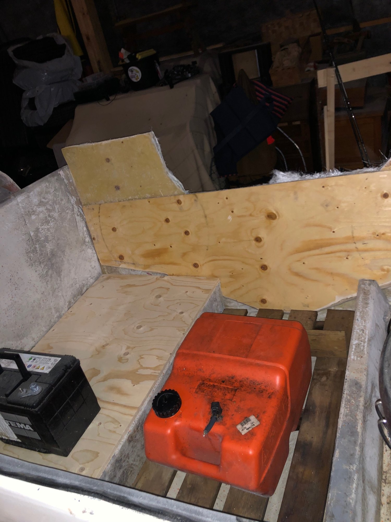

Lindhjonatan 7 Posted February 23, 2020 2020-02-21 vid 21:43 skrev Faderullan: I detta läge om något har epoxi sin plats. När jag gjorde samma jobb köpte jag epoxi och microglasballonger på Biltema. Man behöver något som fyller ut lite och har vidhäftning. Jag strök epoxi på skivan för att undvika att träet suger i sig. Sedan blandade jag epoxi och microglasballonger till en konsistens mellan spackel och lim. När man drar ut det med en tandad spackel skall det inte börja rinna. Om du vet var hålen för utombordaren skall sitta kan du borra dem i skivan också och använda dem för att pressa ihop det hela. I övrigt är det bara att använda skruvtvingar och kilar och allt man kan tänka sig för att kunna få ett jämnt tryck över hela ytan. Jag gjorde några extra djupa tvingar av U-profil och gängstång. Tack! Är det stor skillnad om jag använder polyester eller måste det vara epoxi? Har hunnit med lite jobb idag, det är svårt att få tiden att räcka till då jag har köpt en lägenhet som ska renoveras också, hehe.. Började måtta in och slipa kanterna på akterspegeln, inte helt färdig men förhoppningsvis kan jag jobba vidare i slutet av veckan. Inser att det kan bli mer än ett vinterprojekt men det är inget att göra åt, jag har en kajak som går att fiska från 😃 Bifogar en bild på hur jag tänker med durken, tanken är att lägga plywood över hela skrovet och plast in detta, för att sedan bygga ett kastdäck 😃 Share this post Link to post Share on other sites
Faderullan 729 Posted February 23, 2020 Epoxi har så mycket bättre fästförmåga än polyester att det helt klart är värt att använda när skivan skall limmas mot den gamla glasfibern i akterspegeln. Det är ju ett av de ställen på båten där man vill att det inte lossnar. 1 Share this post Link to post Share on other sites
