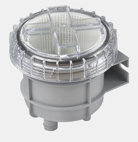

Ett tag kvar till sjösättning men ett Vetus FTR330/32 filter kanske blir ersättaren, en fördel är att det går att se vattenflödet när motorn går.

En fördel med Vetus filtret är det genomskinliga locket så det borde gå att visuellt få en känsla om det ligger en massa sjögräs i filtret.
Har nu köpt Vetus FTR330 vars vattenflöde skall räcka för D2-55:an.
Vattenpump 3,9 m3/hr vid RPM 3 000 dvs 65 l/min.
Vetus FTR330/32 klarar 143 l/min.
Det gamla fästet i motorrummet har CC 80 mm till sjövattenfiltret, borde funka till Vetus filtret om jag sätter några stora brickor till M10 muttrarna  (13 nyckel).
Kommer blir luftigare i motorrummet för VP filtret har diameter 20 cm och Vetus har diameter 15 cm.

Nu har jag monterat det nya Vetus FTR330/32 filtret
Nackdelen med att byta storlek från enormt stort klumpigt VP filter till smidigt Vetus filter blev att slangarna ansluts i annan vinkel vilket jag löste genom att montera en teakdistans och borra nya hål i metallfästet.
Fördelen är att jag nu enkelt kan se om det finns sjögräs i filtret eftersom Vetus har genomskinligt lock dessutom är det nya tätningar så jag utgår ifrån att tidigare problem efter vild segling är historia (kom in luft i VP filtret så impellerpumpen fick problem att suga sjövatten).
Vetus rekommenderar dubbla slangklämmor vilket det varvsmonterade VP filtret inte hade trots att VP's slangstos är mycket långa (Vetus har 25 mm jämnt slangstos till överkant på flänsen längst ned), skall åtgärdas av undertecknad.
