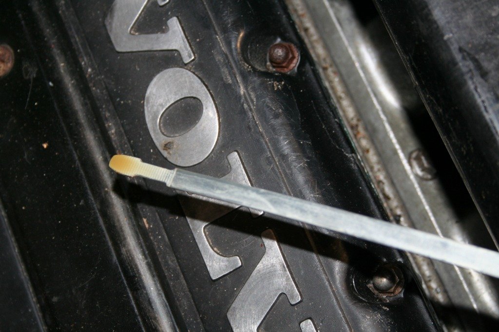

Är sugen på att köpa en båt men motorn har vatten i oljan.
Ägaren är ärlig och har påvisatt detta (se foto). Enl. ägaren byttes toppen för drygt ett års sedan och att han inte lyckats få ut allt vatten ur oljan vid oljebyte. Oljebytet gjordes genom att suga oljan ur oljestickans hål.
Stiften är inte blöta av vatten enl. ägaren.
Motorn har fungerat bra sedan bytet av toppen tills för ett tag sedan då den började tappa varv i höga farter och nu har den även svårt att gå på tomgång.
Bränslefilter och bränslepump är nyligen bytt.
Motorn är sötvattenkyld och kylvätskenivån sjunker inte och det trycker inte ut avgaser i expansionskärlet enl. ägaren.
Limpan är rostfri och tät enl. ägaren.
Jag är inte beredd/kunnig att riva motorn men enklare felsökning och reparation klarar jag.
Vad kan felet vara?
Tacksam för råd.
Aq171 är i grunden en bra motor men med rätt avancerad ( för den tiden) mekanik 16 ventiler och ev en balansaxel.
Nu börjar den komma till åren och marina reservdelarna tryter. Framför allt avgaslimpan.
Den är också ganska svårskruvad för en amatör.
Nu är det svårt att se på bilden hur mycket oboyfärg oljan har kan lika gärna vara ljusolja utan vatten.
Att den börjat gå taskigt och om det är vatten i oljan som det körts med en säsong så mår troligen inte innanmätet så bra.
Avgaslimpan rostfri? är den hemmasnickrad av rostfritt material eller menas det att den antas vara ok i originalutförande? Som sagt tänk på att avgaslimpan går i princip inte att köpa.
Sammantaget med dom uppgifterna du lämnat så skulle jag säga, leta efter något annat.

Vad jag kan se så är det ingen orginallimpa utan det är en svetsad historia. Den är monterad av en tidigare ägare längre tillbaks. Nuvarande ägare har lämnat in den för omsvetsning då den läkt. Den skall enl. Uppgift vara tät utåt sett nu, men den kanske läcker invändigt?
Då borde det vara vatten i cylindrarna men stiften är ju fina?
Jag har läst att det kan läcka in vatten vid vattenpumpen, kan det vara där tror ni?
Tråkigt att motorn inte går riktigt men det kan ju bero på andra saker, förgasarproblem, dålig bensen, eller kanske tändrelaterat?
Kan ju bero på vad som helst, går inte att svara med så knapphändig information.
Vattenpumpen på den motorn har vad jag kan påminna mig ingen förbindelse med oljan dvs ingen tätning som kan läcka åt oljehållet.
Du kanske far efter AQ130 som kan drabbas av det felet.
Kan du inte skruva själv så släpp objektet om det inte är sjukt billigt.
Är du duktig att skruva, tja varför inte men räkna med att det kan ticka iväg stålar.
Men av vad jag kan tolka av vad du skriver så känns det som du är ganska novis.

Jo johnsson pumpen sitter i bröstet och drivs av mellanaxeln med en klo inskjuten. Läcker pumpen kan du få vtn i tråget. Olje kylaren en annan felkälla. Säger som du en bra motor men delarna tryter rejält bockhornet har nu utgått samt limpan sen några år. Pruta bort motorn stoppa ner en 151 a eller gå vidare till nästa båt.

Värdet på en fungerande 171:a är inte värst högt och har den börjat bråka är den utan värde. Risken är dessutom stor att båten blir stående en tid utan motor. Om det inträffar planerat under vintern må väl vara, men Murphy har ju sin kalender och den sammanfaller sällan med den som vi dödliga utgår från.

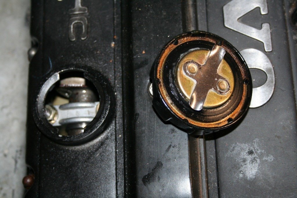

det lutar just nu åt att inte köpa båten. Fick en bild till på oljepåfyllningslocket men där tycks det se bra ut? Lite svårt att se på bilden dock eller vad tycker ni?
På bilden ser det ok ut. Men som sagt bilder kan luras.
Men vill återigen påminna om att vissa delar går inte att få tag på. Och ger sig några av dessa så blir motorn värdelös , om man inte är en duktigt hemmamekare och kan tänka utanför boxen.
