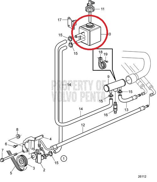

Styrslangar DPH-drev utbytta pga läckage
Har bytt dessa då jag tappade styrningen utanför inloppet till Helsingörs hamn. bytt slangar, fyllt på och luftat systemet. Undrar nu hur mycket jag ska fylla upp behållaren för servopumpen med (röd ring). Hittar inte detta någonstans. Har just nu fyllt till 3/4.

Tackar för det, men det är behållaren i motorrummet som jag syftade på.
Tror att den skall vara full för man skall inte öppna locket där i normal fallet, det fylls på via slang från rattpumpen
Kontroll av vätskenivå i servopumpen
Styrservotanken har en genomskinlig behållare som
gör det möjligt att kontrollera nivån utan att öppna locket.
Vätskenivån ska vara strax under behållarens hals.
Om det behöver fyllas på vätska ska snabbkopplingen
tas bort innan locket öppnas
Där var det. Stort tack. Blir att fylla på lite till då.😀
