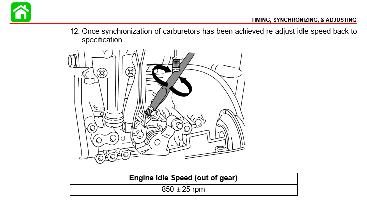

Som motorn kommer från fabrik så är blandningskruvarna plomberade och måste friläggas om om du vill prova på justera dessa. Om du inte kan något om motorer så bör du ta hjälp. Jag tycker att du skall kolla med mecken som servat motorn.
Så här justerar du tomgångsvarvtalet. Rör inga andra skruvar på förgasarlänkaget utan tillgång till verktyg för synkning.
Här provat detta men det är fortfarande samma sak!
