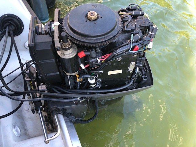

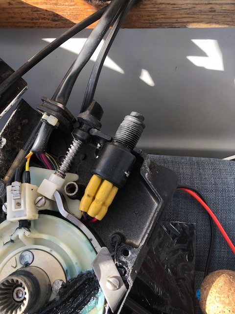

Snoilsky 3 Postad 2 Juli , 2019 Hej Kan någon förstå vad som är problemet? Jag har en Johnson 70hk från 1999 med OMC reglage. I reglaget går två kablar till tilt. Resten (5-6) går till tändningslåset. Se bilder... -Motorn gick fint men tilten slutade fungera när vi tog en tur. -Stängde av motorn när vi var förtöjda med nyckeln och det fungerade normalt. -När jag försökte starta igen (ganska omgående) så är startmotorn helt död (dvs både tilt och start är strömlöst) -Hittar en säkring under motorkåpan som har gått. 20 ampere. -Byter säkring och då fungerar tiltmotorn som vanligt. -Så fort jag försöker starta så går säkringen. -Råkade ha en massa 20 amp säkringar så jag upprepar processen några gånger och det sker varje gång: tilt funkar men så fort jag försöker starta så går säkringen. Va tror ni är det den troliga orsaken? Kortslutning i startmotor, tändningslås eller något annat? Jag har ingen annan strömkälla (vad jag kan se) kopplad via reglage/huvudsäkring. Alltså inga instrument eller någon belysning. Dela detta inlägg Länk till inlägg Dela på andra webbplatser

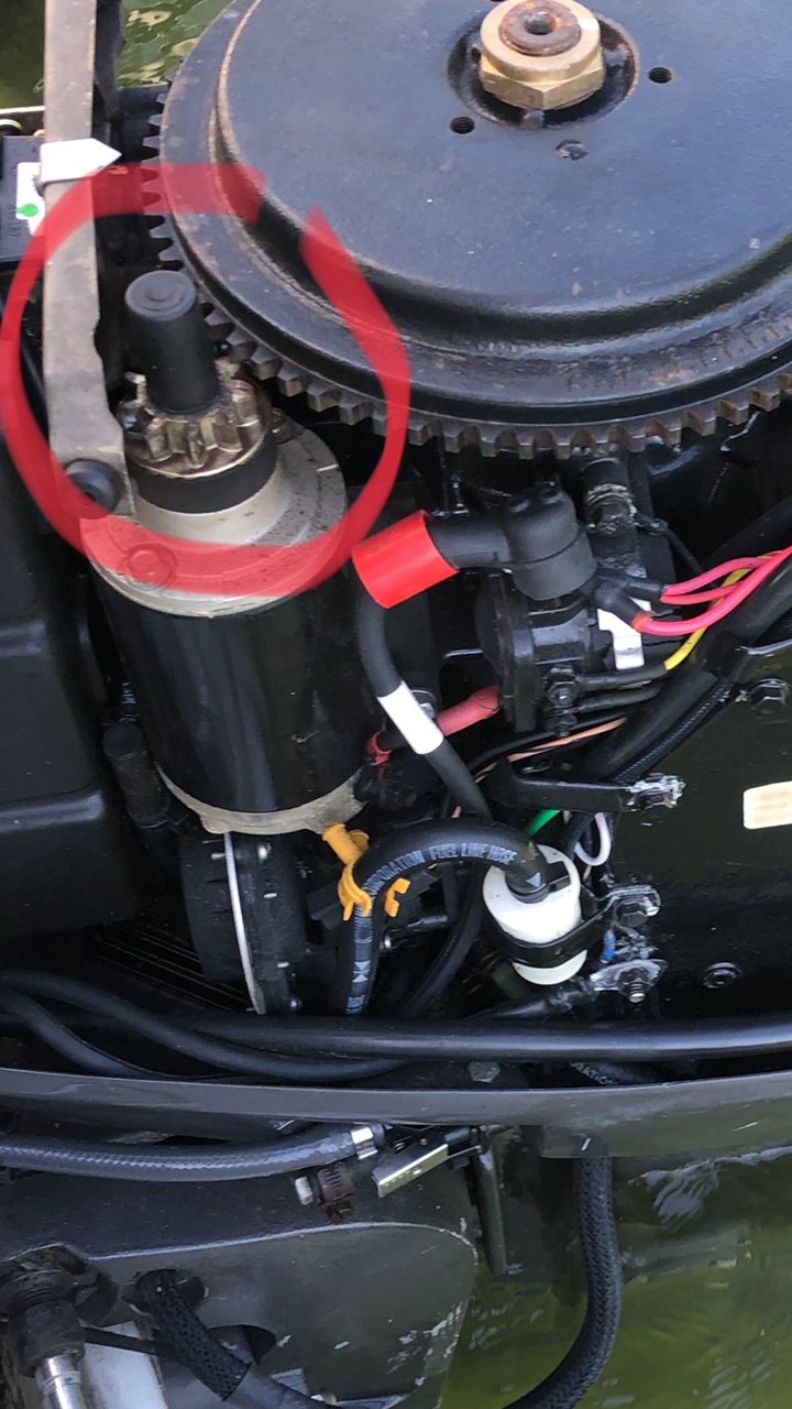

Snoilsky 3 Postad 2 Juli , 2019 Kollade på bilder i telefonen och såg en märklig detalj. Startmotorns kuggar verkar inte vara linjerade med svänghjulets kuggar (osäker på terminologi). Kan det vara orsaken till att säkringen går? Belastningen blir för hög när jag försöker starta? Se bild: Dela detta inlägg Länk till inlägg Dela på andra webbplatser

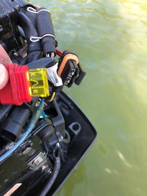

jan_af_lisoe 195 Postad 2 Juli , 2019 (redigerade) Har du kollat i instruktionsboken vad används denna 20A säkring som går. Antingen så går den till tilt eller till reläet på startmotorn. Tror inte på kuggarna, strömmen som drar igång motorn går inte via 20A säkringen. Kuggarna kommer att ligga rätt när startmotorn jobbar, men de kan inte kugga in annars för då skulle startmotorn snurra hela tiden medan motorn är igång. Om jag vore dig så skulle jag kolla om du har fått kortis i reglaget eller i kabelhärvan som på något sätt kopplar ihop tiltkablarna med startmotorkablarna, även om jag kan inte logiskt förklara hela förloppet. Redigerad 2 Juli , 2019 av jan_af_lisoe Dela detta inlägg Länk till inlägg Dela på andra webbplatser
Snoilsky 3 Postad 2 Juli , 2019 3 minuter sedan skrev jan_af_lisoe: Har du kollat i instruktionsboken vad används denna 20A säkring som går. Antingen så går den till tilt eller till reläet på startmotorn. Tror inte på kuggarna, strömmen som drar igång motorn går inte via 20A säkringen. Kuggarna kommer att ligga rätt när startmotorn jobbar, men de kan inte kugga in annars för då skulle startmotorn snurra hela tiden medan motorn är igång. Om jag vore dig så skulle jag kolla om du har fått kortis i reglaget eller i kabelhärvan som på något sätt kopplar ihop tiltkablarna med startmotorkablarna, även om jag kan inte logiskt förklara hela förloppet. Tack för svar. Har tyvärr inte någon instruktionsbok. Uppenbarligen så går den till tilten eftersom att tilten funkar när säkringen är hel men inte annars. Kan den inte gå till både startrelä och tilt? Kan tänka mig att strömmen till startmotor är betydligt högre än 20 amp. Ska kolla om jag har kortis men tror inte det. Dela detta inlägg Länk till inlägg Dela på andra webbplatser

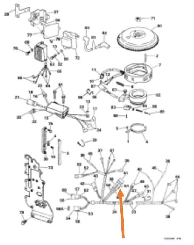

Snoilsky 3 Postad 2 Juli , 2019 Ska kolla. Tack för tips! När jag kollade en onlinetjänst så hittar jag säkringen under "Ignition system". Orange pil. Dela detta inlägg Länk till inlägg Dela på andra webbplatser

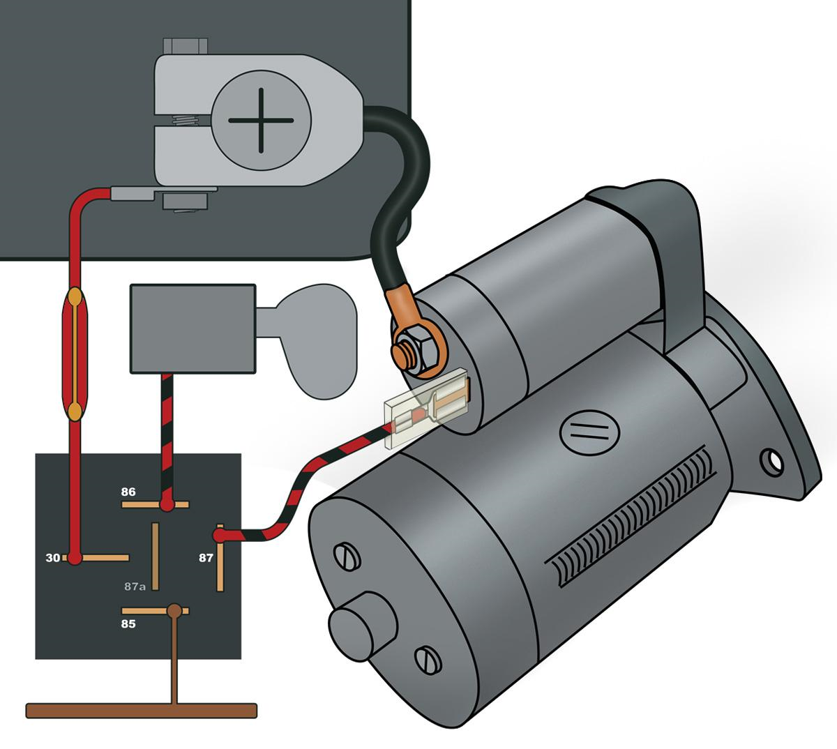

Snoilsky 3 Postad 4 Juli , 2019 16 timmar sedan skrev Baxlaget: Jo, du har en solenoid, det är dels ett kraftigt relä och dels en elektromagnet som drar Bendixdrevets kugghjul mot svänghjulets kugghjul. https://www.maringuiden.se/forum/topic/49195-bendixdrevet-hur-funkar-det/ Relädelen på din solenoid har du här (cirkeln nere till höger): Om säkringen gick när jag vred på startnyckeln, är det då troligt att själva styrströmmen till relät kortslöts varpå säkringen gick. Jag har riktigt dålig koll på el men tänker att strömmen ska gå från batteri, genom säkring och sedan genom relä när startnyckeln vrids. Om det är kortslutning efter säkringen så brinner den direkt utan att kugghjulet lyfter. Om det inte är kortslutning så "bryggas"/kopplas en separat strömkrets som går från batteriets ena pol, genom startmotorn och tillbaka till batteriet? Kan du/ni se vad det är för ledningar i bilden? Är de tunnare kablarna styrström? Varför så många kablar? Är gul jord och röd plus? Den stora kontakten med röd krage, antar att det är plus direkt från batteri. Den tjocka som går från relä till startmotor, antar att det är samma plus men utgången från relä till startmotor som får kontakt när startnyckeln vrids. off topic: otroligt att motorer från sekelskiftet kan se helt nya ut invändigt. Jag kollade knappt på motorn när jag köpte den. Testade endast komp och att den startade. Tog för givet att jag skulle bli tvungen att byta till en 4-takt men nu känns det inte så akut längre. Dela detta inlägg Länk till inlägg Dela på andra webbplatser

Hybro 1 296 Postad 4 Juli , 2019 (redigerade) En utmärkt beskrivning och förtydligande, till det jag faktisk skrev. 😋 Nu kan du väl skriva några ord om startmotorns utformande av kuggdrevets. Det ser nedslitet ut, men ska vara så... . Redigerad 4 Juli , 2019 av Hybro 1 Dela detta inlägg Länk till inlägg Dela på andra webbplatser
Snoilsky 3 Postad 4 Juli , 2019 Såg det. Fasad tand för att det enklare ska kugga i. Dela detta inlägg Länk till inlägg Dela på andra webbplatser

Hybro 1 296 Postad 4 Juli , 2019 (redigerade) Riktigt... Angående ett antal kablar som går FRÅN reläet. Tre röda klenare kopplade till den grova röda som kommer från batteriets pluspol. (I BILDEN) Ungefär som i en bil. Grov röd kabel går till solenoiden, fast i ditt fall reläet. Eftersom det i princip är samma potential (spänning) där som på pluspolen, tack vara stor kabelarea, så tar man spänningsmatning därifrån till övriga funktioner, i stället för att dra alla kablar fram till positiv batteripolsko. (Blir jobbigt, med 10 kablar på polskon.) Så gjorde man på äldre bilar, typ t o m 2000.... I dag har man en plint vid batteriet, med kraftiga säkringar, som leder vidare till stira strömförbrukare typ fläkt, AC, ABS, elservo o s v. Redigerad 4 Juli , 2019 av Hybro Dela detta inlägg Länk till inlägg Dela på andra webbplatser
Snoilsky 3 Postad 4 Juli , 2019 Ok! Hänger med. Och de tunnare som går till relät (gul och en till som jag inte ser färgen på) är styrel för att öppna och stänga kontakten/relät till startmotorn? Var är jord (eller minuspol) på startmotor? Dela detta inlägg Länk till inlägg Dela på andra webbplatser
