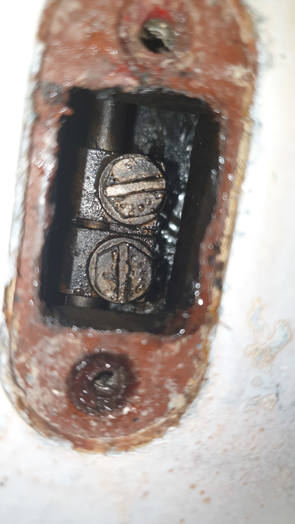

Jon70jon 0 Postad 1 Juli , 2019 Ja det ser ut som galler nere på båda sidor av riggen. Skruva bort dessa och se om du har en skarv där inne, i så fall släpp på låsningen i skarven så du kan skjuta ihop den övre delen med den nedre om de glidit isär och dra sen åt igen! Dela detta inlägg Länk till inlägg Dela på andra webbplatser
Bamse91 1 Postad 1 Juli , 2019 Oki tack för svar får testa det i morgon Dela detta inlägg Länk till inlägg Dela på andra webbplatser
Bamse91 1 Postad 2 Juli , 2019 17 timmar sedan skrev Jon70jon: Ja det ser ut som galler nere på båda sidor av riggen. Skruva bort dessa och se om du har en skarv där inne, i så fall släpp på låsningen i skarven så du kan skjuta ihop den övre delen med den nedre om de glidit isär och dra sen åt igen! Är det dom du menar Dela detta inlägg Länk till inlägg Dela på andra webbplatser
Jon70jon 0 Postad 2 Juli , 2019 Ja men det ser inte lika ut som på min -88. Prova om det går att lossa på bultarna och justera lite på avståndet på växelföraren stången om det blir någon skillnad! Dela detta inlägg Länk till inlägg Dela på andra webbplatser
