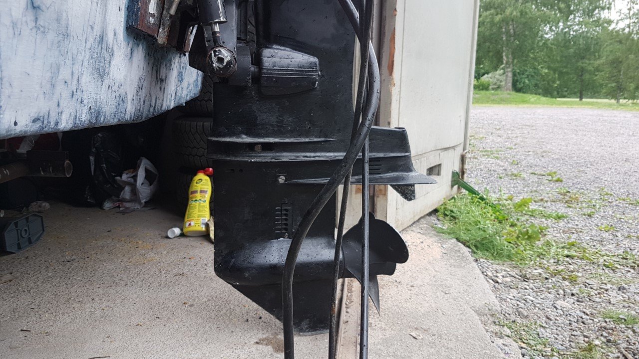

Anton12345 2 Postad 12 Juni , 2019 Hej! Jag har läst på en del, och jag vet såklart att det finns riktiga nackdelar. I mitt fall så sitter antikavitationsplattan 10cm under båtens bottenlinje. Det är många som upprepar över hela internet vilka problem man får, men är det någon som har erfarenhet från att faktiskt ha kört med för lång rigg här? Jag är lite nyfiken på hur pass stora symptomen blir, så som sänkt fart, ökad bränslekonsumtion, svårare att plana. Är det några få procents skillnad eller är det en massiv skillnad? Jag har en sportbåt, Selco. En lite grövre och större variant av dem, vet inte exakt modell. Strax under 5 meter lång. Kommer att hänga en 50 hästars långriggad Mercury. Går i tankarna av att bygga upp akterspegeln 10cm. Allra helst skippar jag det då jag förmodligen inte har båten mer än 1 säsong, så om effekterna bara handlar om lite tappad fart så överlever jag. Någon som har erfarenhet? Dela detta inlägg Länk till inlägg Dela på andra webbplatser

Anton12345 2 Postad 12 Juni , 2019 Motorn kommer jag att ha kvar. Mina alternativ just nu, för denna sommar, är att bygga upp akterspegel 10cm, så att plattan ligger i linje med båtbotten, eller att bara köra på som det är. Jag slipper gärna bygga upp akterspegeln, men om det verkligen är en hemsk upplevelse med motorn så pass djupt så kanske jag inte har något val. Dela detta inlägg Länk till inlägg Dela på andra webbplatser
Mange249 491 Postad 12 Juni , 2019 Bygg på akterspegeln... Det finns annars färdiga höjnings-bracket att köpa. Att köra med lång rigg på kortriggad båt är inte att rekommendera. Dela detta inlägg Länk till inlägg Dela på andra webbplatser
Pentax 724 Postad 12 Juni , 2019 4 minuter sedan skrev Mange249: Bygg på akterspegeln... Det finns annars färdiga höjnings-bracket att köpa. Att köra med lång rigg på kortriggad båt är inte att rekommendera. Enig med Mange! Att plasta på en träbit på akterspegeln för att få upp motorn är inte så kompliserat. Att köra som du har det idag kommer inte att göra dig glad, mest för att du inte kommer att få någon fart på båten. Dela detta inlägg Länk till inlägg Dela på andra webbplatser
Pilletant447 71 Postad 12 Juni , 2019 Har själv kört med för lång rigg och det gör jag inte om = VOBLING, LÅNGSAM STIGNING, EXTREMT DÅLIG TOPPFART ETC☹️ BEHÖVER JAG SÄGA MER??🤔 TIPS: OM DU INTE VILL SÄLJA MOTORN: Byt rigg till en kort, kortare drevaxel och kyl. Eller köp en powerlift = Maskinlift t.ex. bob då kan du höja motorn 1 dm men det ger ju en extra tyngd på båten med ca 18 kg eller som Mange säger färdig höjnings bracket för att slippa bygga om akterspegeln . Vad är det för hk vi talar om?? Dela detta inlägg Länk till inlägg Dela på andra webbplatser

Anton12345 2 Postad 12 Juni , 2019 Just nu skrev Pilletant447: Ja då är det ingen ide att jänga på en PL. 50hk finns det ju en del av på t.ex. blocket med kort rigg 15 tum, så satsa på att byta ut den motor du har till en som passar = betydligt billigare än att korta riggen och joxa med bracket samt akterspegel. Det är mitt bästa tips. Motorn kommer jag att behålla, den är i bra skick. Båten fick jag gratis. Om något kommer att bytas ut så är det båten, men denna sommarn har vi inte ekonomi att köpa ny båt. Så jag har bara 2 alternativ: Bygga upp akterspegel eller bara köra ändå. Helst vill jag inte lägga pengar på att fixa akterspegeln, då det blir ny båt eventuellt nästa säsong. Däremot lägger jag hellre pengarna på akterspegeln än att ha en mycket dålig båtupplevelse hela sommaren. Om så är fallet. Dela detta inlägg Länk till inlägg Dela på andra webbplatser
Pilletant447 71 Postad 12 Juni , 2019 1 minut sedan skrev Anton12345: Motorn kommer jag att behålla, den är i bra skick. Båten fick jag gratis. Om något kommer att bytas ut så är det båten, men denna sommarn har vi inte ekonomi att köpa ny båt. Så jag har bara 2 alternativ: Bygga upp akterspegel eller bara köra ändå. Helst vill jag inte lägga pengar på att fixa akterspegeln, då det blir ny båt eventuellt nästa säsong. Däremot lägger jag hellre pengarna på akterspegeln än att ha en mycket dålig båtupplevelse hela sommaren. Om så är fallet. Satsa då på att bygga upp akterspegeln tycker jag med de alternativ du angav, för att köra med för lång rigg borde va olagligt. Dela detta inlägg Länk till inlägg Dela på andra webbplatser
Thomas-CC-Lancer 47 Postad 12 Juni , 2019 Sätt den i sjön och prova! Du borde innan kunna hissa den en 3-4cm bara genom att lägga en träbit ovanpå akterspegeln, kan kräva nya hål i akterspegeln om motorn är bultad, i så fall låt bli och prova som den är! Antagligen tappar du 3-5 knop på toppfarten, men i övrigt så borde det inte vara några problem. Möjligen vill den sticka fören i vädret, bara att testa med att trimma in den i så fall. Dela detta inlägg Länk till inlägg Dela på andra webbplatser
ChristerN 2 718 Postad 12 Juni , 2019 Nu säger jag tvärtemot alla andra... Anledningen är att du inte kan/vill göra det du måste (byta motor eller köpa en kortare rigg och montera på existerande motor). Kör på det du har men var väldigt försiktig vid planingsfart då du kommer få oönskade konsekvenser, tex vobbling. Vi vet ju inte hur mycket du kommer köra, det kanske bara blir någon lugn tur någon enstaka kväll med plattvatten. I höst tar du dig en ny funderare på vad du prioriterar. Båtkassan är ju inte alltid full. Inte heller tom för den delen. Lycka till! Dela detta inlägg Länk till inlägg Dela på andra webbplatser
Anton12345 2 Postad 12 Juni , 2019 (redigerade) Jag är definitivt ingen fartdåre, är en väldigt försiktig person rakt igenom. Så lugnt tar jag det, men lite hastighet vill man ju gärna komma upp i ibland. Är ute och fiskar en del, alltid smidigt att kunna komma upp i lite fart. När båten väl ligger i sjön, vilket blir till helgen, så kommer jag inte ha möjlighet till att ta upp den och fixa till något på ett tag, så det jag bestämmer mig för får jag dras med under sommaren. Det lutar mot att bygga upp akterspegeln 10cm med hjälp av en bockad durkplåt, många verkar göra på så vis. Redigerad 12 Juni , 2019 av Anton12345 Dela detta inlägg Länk till inlägg Dela på andra webbplatser
