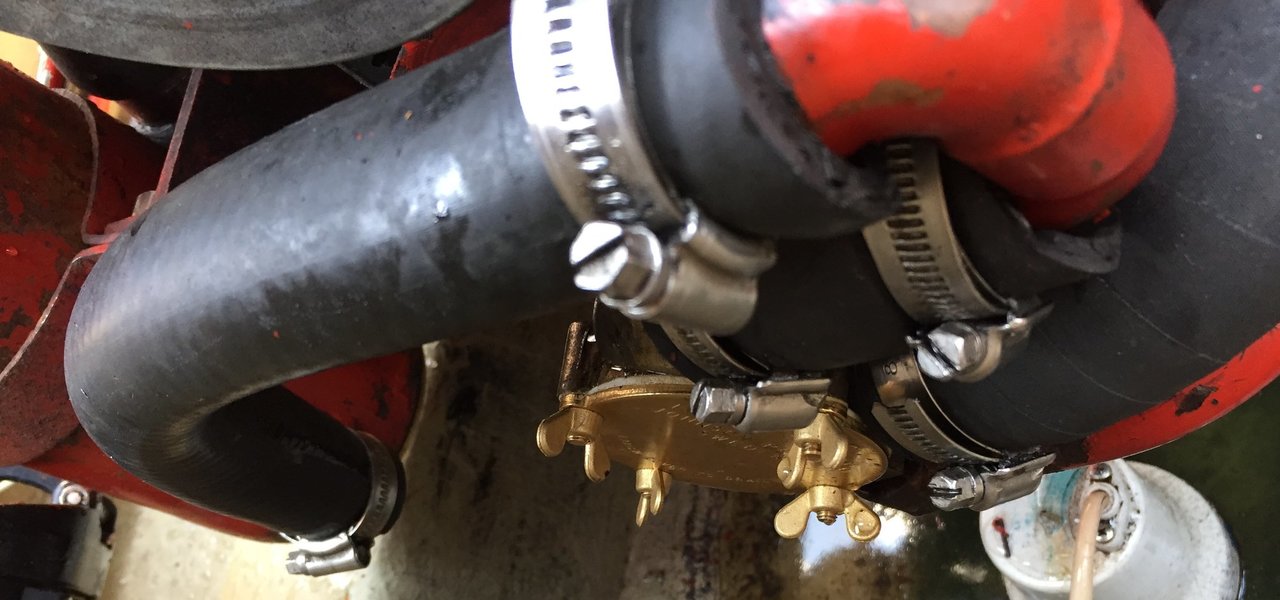

Det satt en liten bit slang i rörkröken direkt efter impellerpumpen tidigare. Den tog jag bort i våras innan sjösättning. Jag tyckte det verkade helgalet med en förträngning i flödet. Efter att ha läst på lite så förstår jag nu varför den var ditsatt. Med denna på plats ÖKAR man pumpeffekten!
Nu har jag alltså hållt på och krånglat med en väldig massa försök att lösa mitt kylproblem, och så är det troligen bara två centimeter bortslängd gummislang som är felet.

Ja en smalare slang ger högre tryck i systemet.
8 timmar sedan skrev Strmbrg:
Märkligt, måste bero på att flödet på något vis rätas upp och blir mindre turbulent med hjälp av slangen.
En förträngning ger ju normalt lägre flöde så jag hade nog också slängt bort slangstumpen.
Har du någon bild, är väldigt nyfiken på hur det ser ut där slangen satt.
Om du tänker dig inne i rörböjen, direkt efter den lilla slangstumpen på utflödet på pumpen. Tänk dig att du håller i en kort trädgårdsslang med halvdant flöde. Kläm lätt på slangänden och vattnet far ut mer effektivt.
Märkligt men sant.
då minskar ju flödet men trycket ökar. Du kommer ju inte få mer flöde när du stryper slangen.
1 timme sedan skrev Strmbrg:
Märkligt men sant.

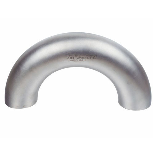

Det jag ser är att den röda böjen, eller egentligen de två 90° böjarna är en mindre bra lösning. Det bli onödiga tryckförluster här.
Pröva att byta till en mjuk fin böj i den här stilen, det kommer att gör stor skillnad om det inte är något annat som hänt - medvetet eller omedvetet - under vintern.
